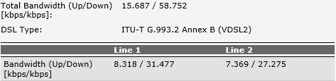

Der Provider hier ist die 1&1/Deutsche Telekom inklusiver aller Reseller. Die Fritzbox gibt folgendes her:
