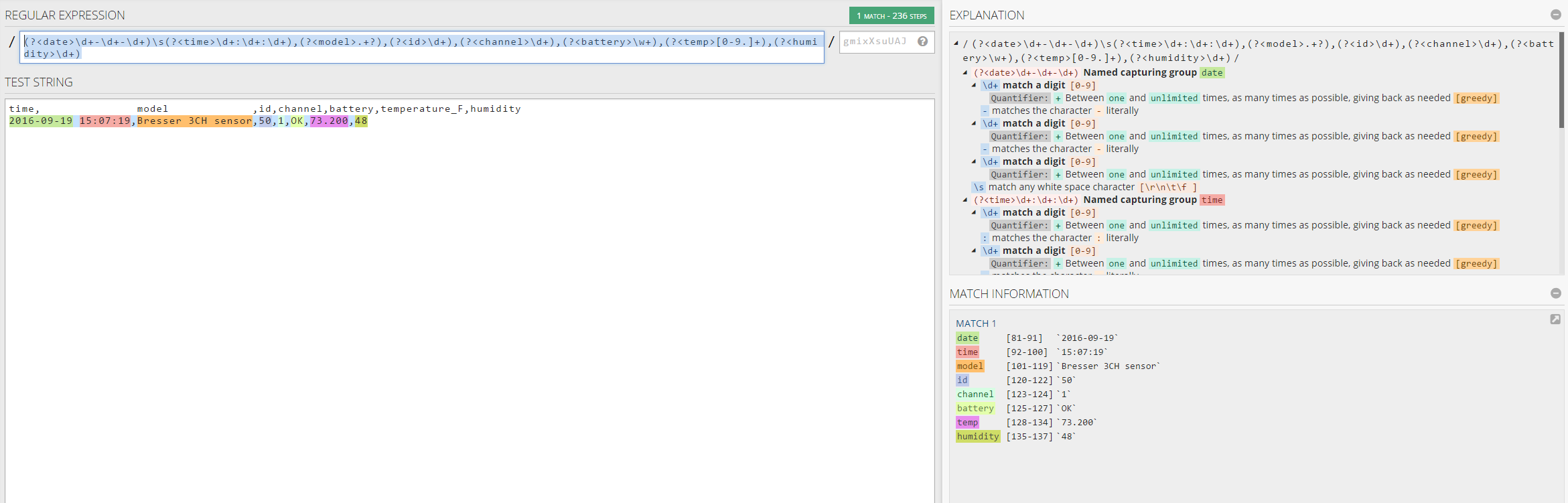

Code:
(\d+-\d+-\d+)\s(\d+:\d+:\d+),(.+?),(\d+),(\d+),(\w+),([0-9.]+),(\d+)
War nicht wirklich schwer, optional könnte man die Gruppen noch benennen.

Code:
(?<date>\d+-\d+-\d+)\s(?<time>\d+:\d+:\d+),(?<model>.+?),(?<id>\d+),(?<channel>\d+),(?<battery>\w+),(?<temp>[0-9.]+),(?<humidity>\d+)

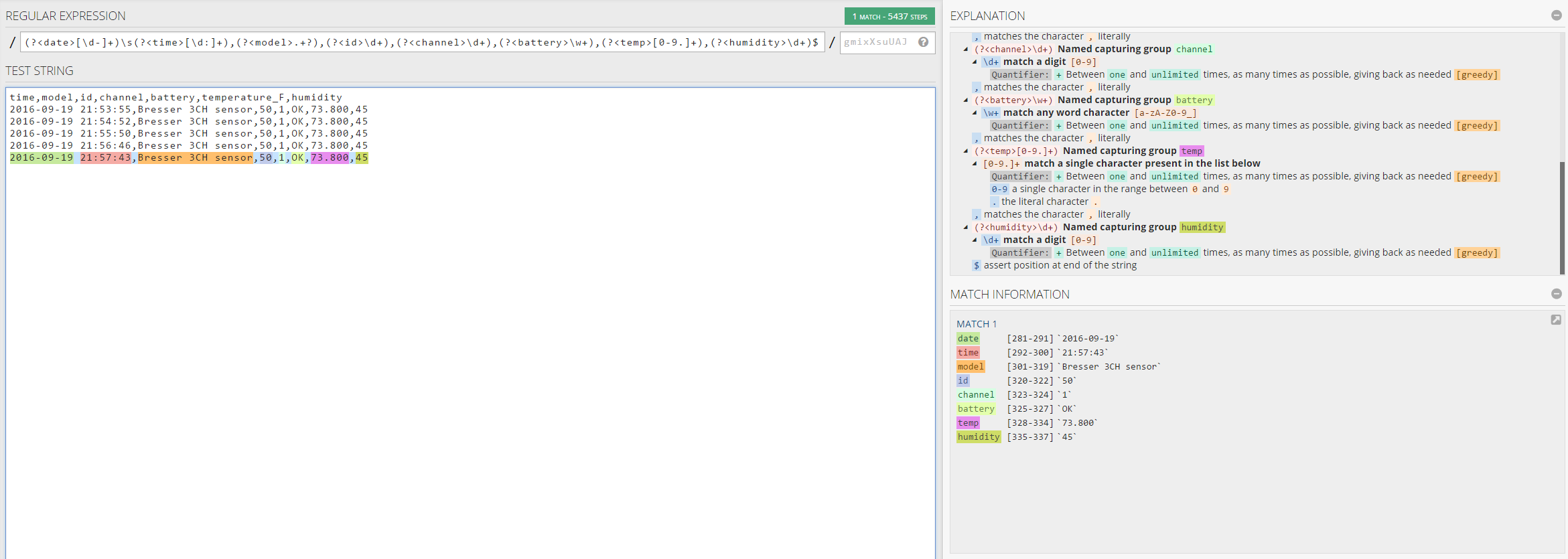

Das ist auch einfach:
Code:
(?<date>[\d-]+)\s(?<time>[\d:]+),(?<model>.+?),(?<id>\d+),(?<channel>\d+),(?<battery>\w+),(?<temp>[0-9.]+),(?<humidity>\d+)$
(betrachte das $ zum Schluss) (hier gibt es noch einige andere möglichkeiten, z.B. mit der option singleline und dann am Anfang .* einfügen)

Code:
.*\n(?<date>[\d-]+)\s(?<time>[\d:]+),(?<model>.+?),(?<id>\d+),(?<channel>\d+),(?<battery>\w+),(?<temp>[0-9.]+),(?<humidity>\d+)$
mit der Option "singleline" braucht nur 126 - ist also um ein großes vielfaches schneller.
