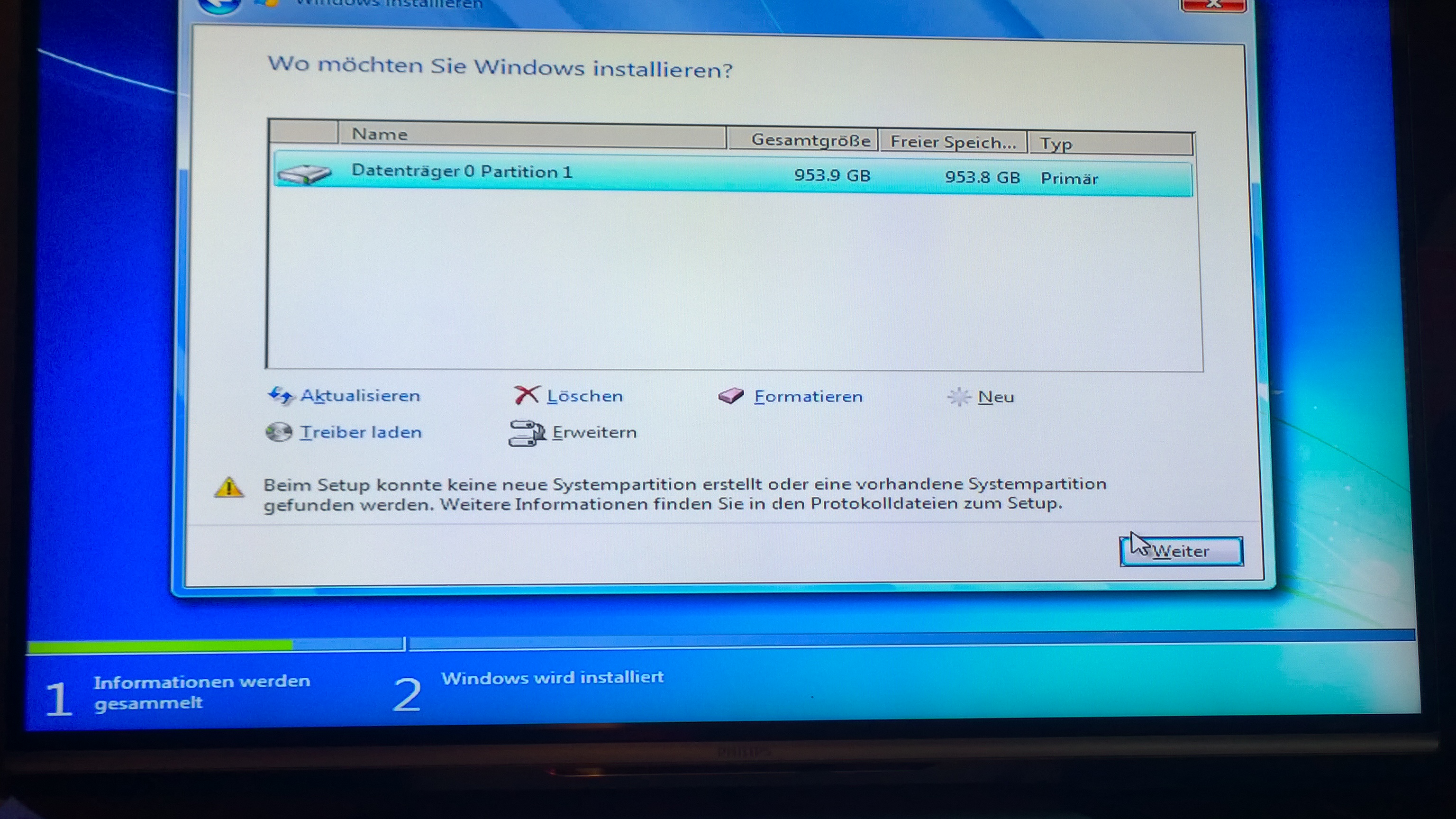

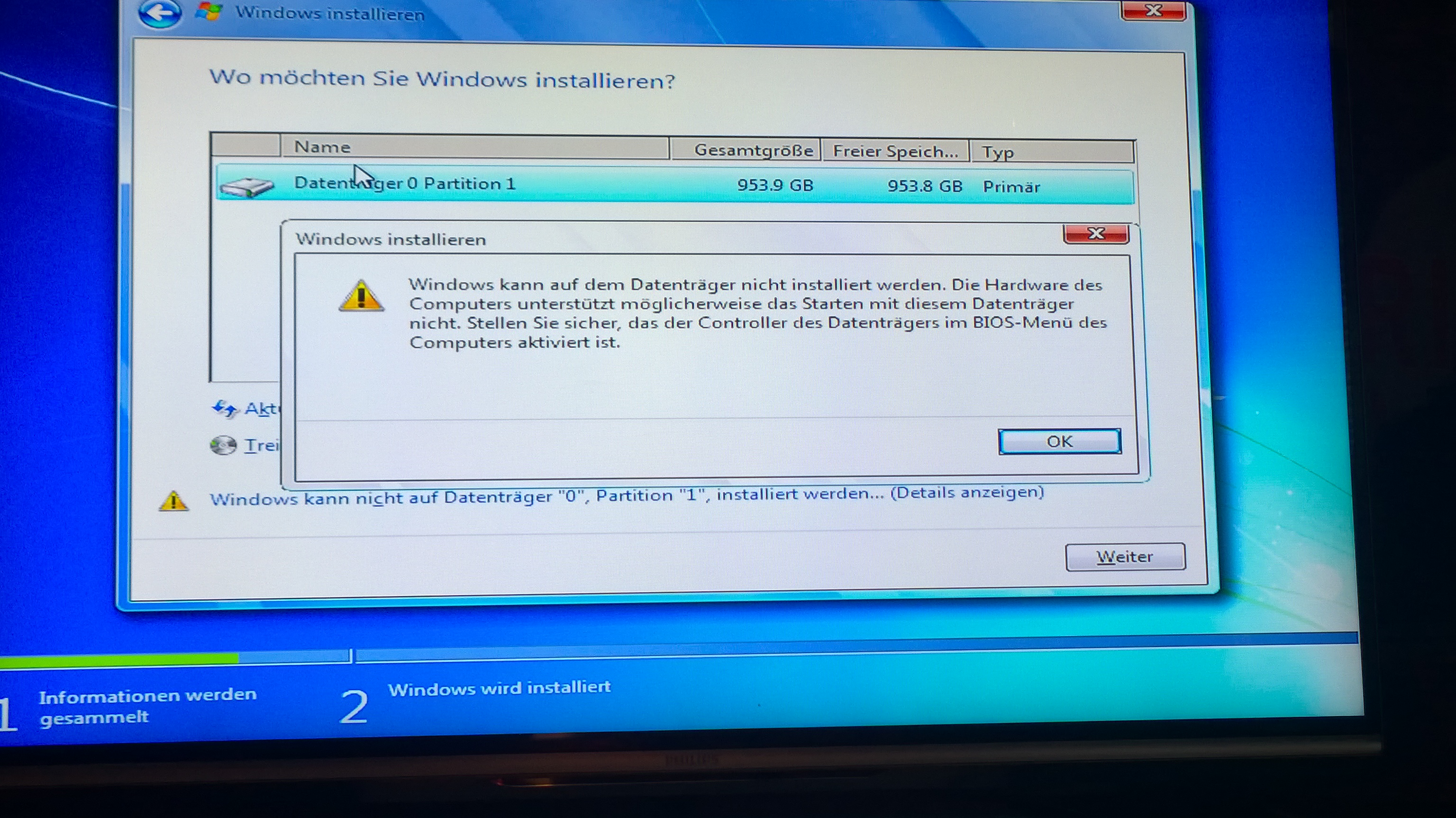

ich habe probleme Windows 7 Ultimate zu installieren
Bekomme diese Fehlermeldungen
Mein System
3770k
gigabyte z77xd3h
16gb ram
1TB samsung 850 pro
Ich habe das BIOS auf Standardeinstellungen zurück gesetzt, AHCI aktiviert und trotzdem geht es einfach nicht.
Bin am verzweifeln :/ Bitte helft mir
Alle Partitionen löschen und dort welche einrichten. Oder noch besser, Windows sie einrichten lassen.
das habe ich bereits getan aber egal wie oft ich die platte im win installationsmenü formatiere und neu erstelle... die meldung bleibt
Wer redet von formatieren. Auf beiden Bildern ist eine Partition eingerichtet. Das geht so nicht.
Windows will mindestens 2 Partitionen einrichten. Und das geht jetzt nicht mehr, weil die 1 Partition den ganzen Platz belegt.
Also nochmal, Partition löschen, nicht formatieren.
da shab ich auch gemacht, einfach gelöscht und wenn ich dann auf weiter klicke bekomme ich die selbe fehlermeldung

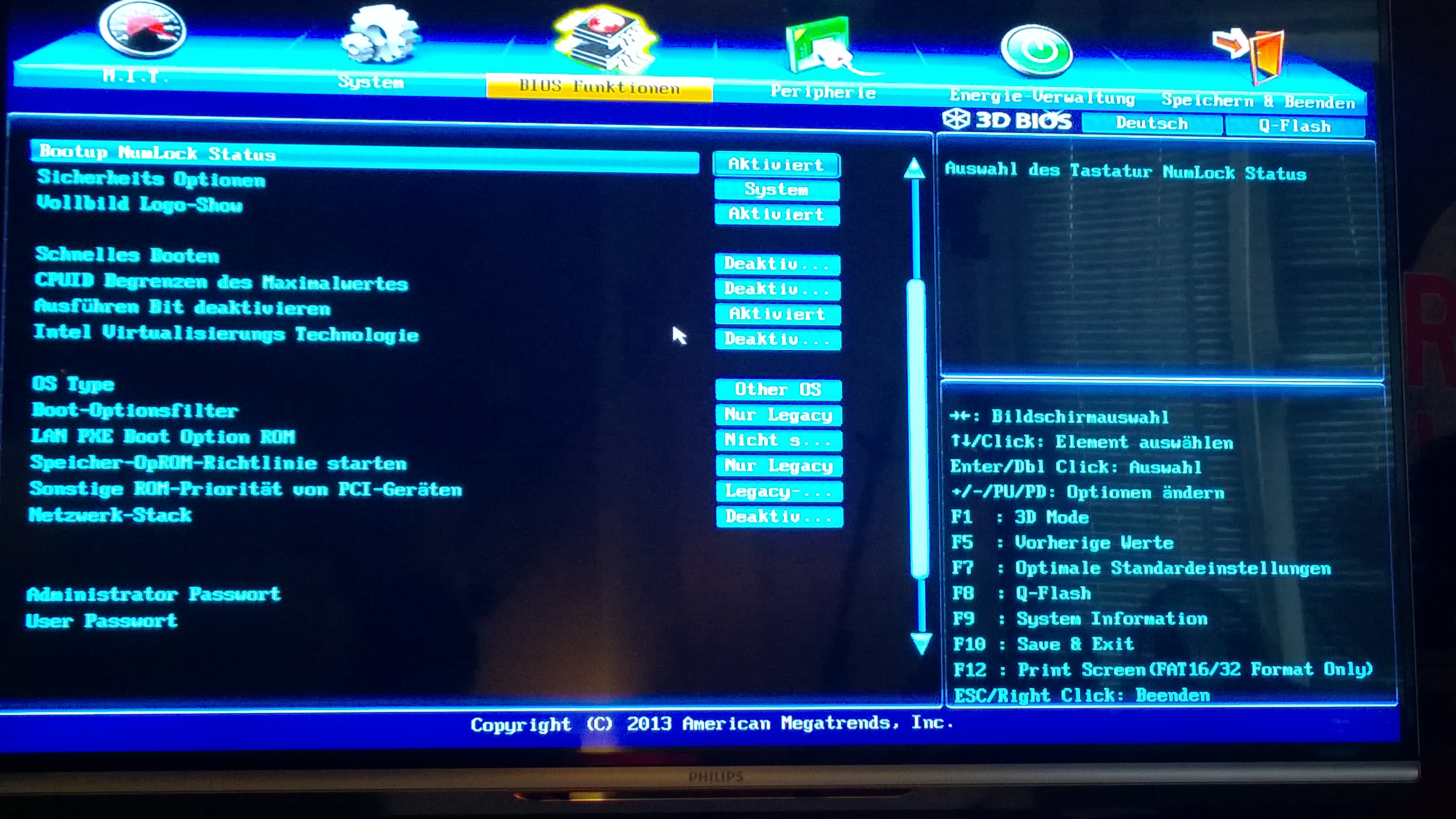

Nun habe ich versucht von dieser DVD zu booten und im Bios alles auf Legacy gestellt, dann bootet er aber nicht von der DVD. Er sagt immer insert bootable medium oder sowas...

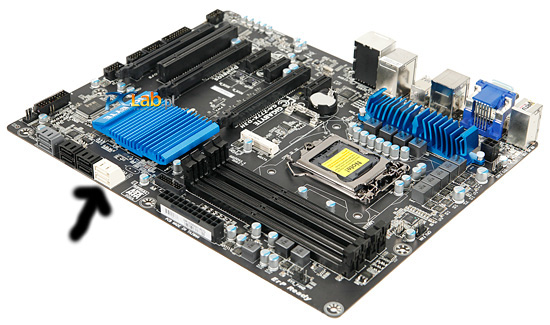

Sie ist hier angeschlossen

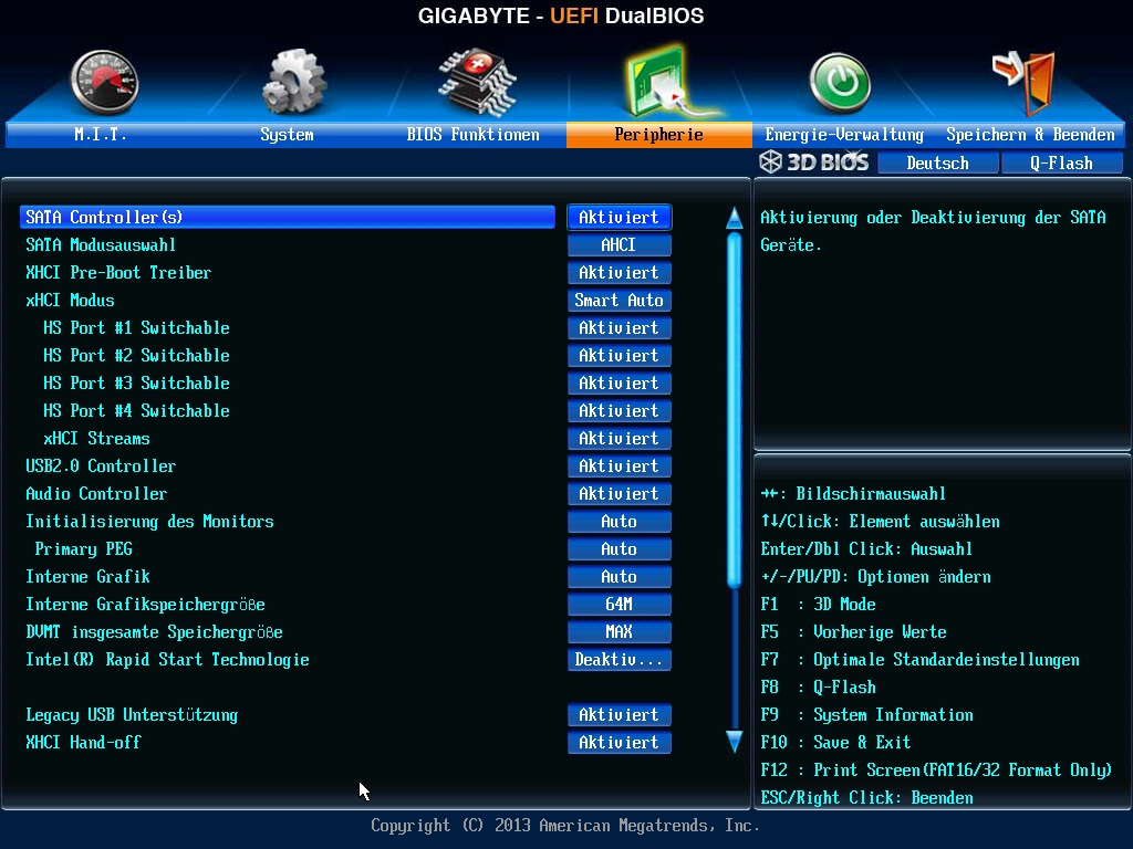

BIOS
Ich hab überall wo ich Legacy einstellen konnte, Legacy eingestellt und in der Bootreihenfolge das Laufwerk ausgewählt (OHNE den zusatz UEFI)
AHCI aktiviert und der MarvellController ist deaktiviert

Partiton löschen und weiter drücken, dann sollte es installieren, aber willst du das ?
das geht eben nicht, wenn ich sie lösche und auf weiter klicke bekomme ich weiterhin den selben fehler

Schalte mal im Bios das ganze Sicherheitsgedöns aus und was soll bei der SSD das Zeug mit LBA? Ist doch keine alte PATA HDD.
Du solltest schon auf AHCI stehen. Oder hab ich was in der Riesenwurst an Daten überlesen? :D
Ich habe jetzt mein bios über den jumper resettet. Jetzt installiert er es ich hoffe nur das es nicht wieder uefi ist. Ansonsten muss ich dir ssd auf Arbeit initialisieren. Also sollte es wieder uefi sein mach ich noch nen secur erase und wie ininitialisier ich dann? Über die datenträgerverwaltung?
