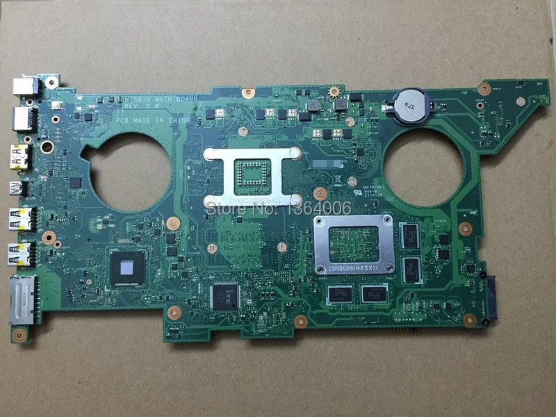

Ich habe jetzt mal das gesamte mainboard (auch Rückseite) abgesucht, leider finde ich keine BIOS Batterie. Das einzige was ich fand war ein CMOS Kabel, dieses führt aber ins Scharnier des Bildschirms. Ich habe das Kabel jetzt mal gezogen über Nacht. Keine Ahnung was ich sonst machen soll...

Wenn du da keine Biosbatterie siehst, dann wirst du vermutlich von der falschen Seite aufs Mainboard schauen...
Die Batterie ist genau unterm Grafikkartenkühler, auf der Rückseite des Mainboards.
Da habe ich auch geschaut eigentlich. Hab alles abgebaut. Ich schau noch mal
