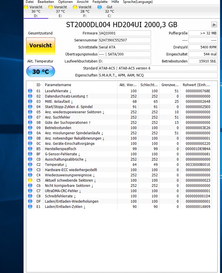

Meinst du diese info?
[ATTACH=CONFIG]583801.vB[/ATTACH]

Die Platte hat 35 schwebende Sektoren, also Sektoren deren Daten nicht mehr zur ECC passen die hinter jedem Sektor steht und mit deren Hilfe auch nicht mehr korrigiert werden können. Da die korrekten Daten nicht mehr feststellbar sind, gibt die Platte statt falscher Daten einen Lesefehler als Antwort wenn man versucht diese zu lesen. Das kann auch anderen Gründe als defekte Oberflächen haben, z.B. einen Stromausfall während eines Schreibvorgang der dazu führt, dass eben nicht die ganze Daten plus der neuen ECC geschrieben wurden oder wegen eines Stoßes oder Vibrationen ist der Kopf beim Schreiben aus der Spur gekommen und hat Daten auf der Nachbarspur überschrieben.
Der G-Sensor hat hier 1665 mal im Betrieb zu harte Stöße registriert und damit ist es kein Wunder und vermutlich hat sie mindestens einen davon nicht gut weggesteckt, es hängt ja immer vor Richtung und Stärke ab, wie viel Schaden die anrichten. Wenn da nun wichtige Metadaten des Filesystems auf einem der betroffenen Sektoren standen, dann sieht es schlecht aus. Ich würde unter Linux mit ddrescue einen Klone auf eine mindestens gleichgroße, leere oder genullte HDD machen und dann mit einem Recoverytool wie Testdisk versuchen zu retten was zu retten ist, wobei Retten bedeutet, dass man die gefundenen Dateien auf eine dritte HDD kopieren und nicht an Ort und Stelle wiederherstellen lässt.
Die Controller merken sich die schwebenden Sektoren und prüfen die Daten nach dem erneuten Schreiben auf diese Sektoren, dann verschwinden diese einfach oder werden eben durch Reservesektoren ersetzt, was hier aber noch nicht der Fall war.
