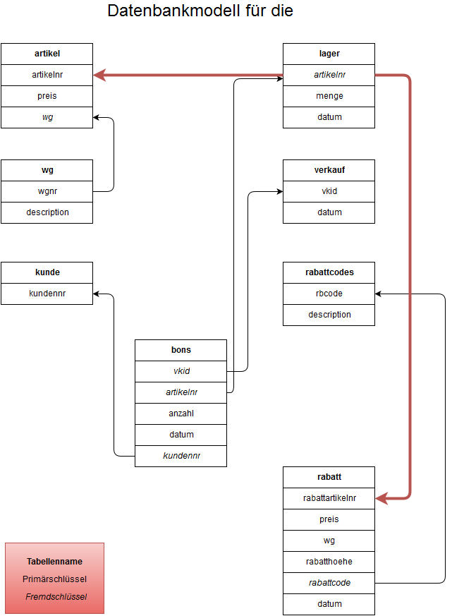

ich habe hier eine Datenbankstruktur (siehe Bild)
ist die Beziehung der beiden roten Pfeile irgendwie möglich?
auf normalem wege ging es nicht, da immer die zweite Referenz anscheinend gefehlt hat.
Die Ausgabe, wenn ich etwas in die Tabelle "lager" schreiben wollte, war dabei immer:
Code:
    Cannot add or update a child row: a foreign key constraint fails (`test`.`lager`, CONSTRAINT `lager_ibfk_1` FOREIGN KEY (`artikelnr`) REFERENCES `artikel` (`artikelnr`))
Wenn jemand einen besseren Vorschlag hat, wie ich den Rabatt mit seinen Eigenschaften besser in die Datenbankstruktur einbinden kann, kann den gerne kund tun.
Vielen Dank für eure Hilfe und
Viele Grüße
FiRE
Würde die Verbindung so machen:
Artikel -> Lager
Artikel -> Rabat
Mach kein Fremdschlüssel um Fremdschlüssel einer zweiten Tabelle

Gehört der Rabatt zum Artikel? Dann ist das eine 1 (Artikel) : 0..1 (Rabatt) Beziehung und damit muss die Artikelnummer Fremdschlüssel im Rabatt sein.
Tante Edith sagt:
Wofür benötigst du den Verkauf als eigene Tabelle? Wofür das Datum im Bon und im Lager?
Ich glaube dass du da eine m:n Beziehung eingebaut hast.
Wenn ich es richtig verstehe ist die Artikel Tabelle eine Master Table, und Lager eine Detail Table, wo du deine Einkäufe mit Datum reinbuchst. Wenn dem so ist, dann kann es zu jedem Artikel im Lager mehrere Einträge (Einkäufe) geben. Das wäre eine 1:n Beziehung.
Bei den Rabatten ist es ähnlich. Du hast Rabatt Codes (Mastertable), die du auf mehrer Artikel (und Einkäufe) anwenden kannst (wieder eine klasseische 1:n Beziehung).
Aber der Versuch die Lager Tabelle mit der Rabatt Tabelle über die Artikelnummer zu verbinden, obwohl es in beiden zu einem Artikel mehrer Einträge gibt wäre eine m:n Relation. Das funktioniert so nicht.
Wenn aber in der Lager Tabelle jeder Artikel nur einmalig ist, und das Datum nur den letzten "Zählstand" wider gibt, dann kannst du die ganze Tabelle kniggen und menge und datum gleich in die Artikel Tabelle inkludieren.
Schreib mal dazu, in welcher Beziehung (1:1 oder 1:n) die Tabellen stehen, dann tut man sich leichter.
Deine DB Struktur ist nicht Optimal:
- Warum ist dein Bon mit dem Lager verknüpft?
- ich würde Kunde mit verkauf und nicht mit Bons verknüpfen
- artikel muss mit Lager verknüpft sein
- warum verkauf und bons, kannst beides in eine machen
- dein Bon brauch einen Artikel preis. Wenn ein Preis àndert werden alle dein Bons nicht mehr den damaligen Preis anzeigen
- wenn ein verkauf einen Rabatt kriegt muss du Rabatt mit Verkauf/Bon verbinden
Was ist WG?
Weil ich Artikel von Lager auf eine Bon schreibe und somit aus Lager ausbuche
Aber ich brauch ne Kundennummer/Interne Nummer auf dem Bon. Damit ich den Kunde den richtigen Bon zuweisen kann.
Die artikelnr(Artikel) ist doch mit artikelnr(Lager) verknüpft, oder meinst du die komplette Table?
Okay, wenn ich mir das so ansehe hast du recht, dazu brauch ich dann aber noch ne bonnr. da die vkid auf einen Verkauf darstellt.
Wir verkaufen nur in 4-5 Wochen im Jahr und eine vkid soll einen Verkauf darstenne. zB 1 Woche/Januar VKID=1, 2Woche/März VKID=2, ...
Es werden keine Preise geändert, und wenn doch, wird dies über den Rabatt gelöst und bekommt eine neue Artikelnummer.
Also der Verkauf bekommt keinen Rabatt, sondern nur der Artikel. Und der liegt ja dann im Lager
Bevor ihr jez was falsch versteht, dies ist kein ganz normaler Verkauf wie im Discounter.
Dies ist sozusagen ein Personalverkauf in einer Firma. nach jedem Verkauf(=nur 1Tag) wird abgerechnet und wir müssen daraus anhand der VKID eine Statistik erstellen.
an dieser Stelle schonmal danke für eure Hilfe!
Dies hilft mir/uns viel.

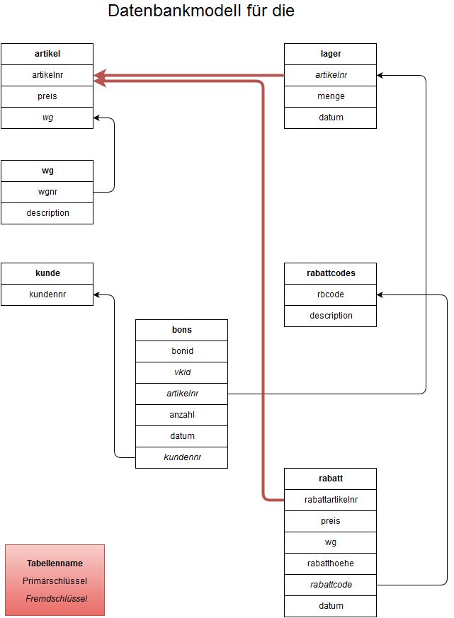

Hier mal noch ein überarbeitetes Datenbankkonzept:
Meint ihr das es so besser ist?
Wie kommt man an die Rabatttartikel?
Eine Kunde kauft einen Artikel und nicht ein Lagerbestand. Wird funktionieren ist aber nicht sauber.
Gelöst mit deiner neuen Struktur
Gelöst mit deiner neuen Struktur[/QUOTE]
Das nennt man Redudanz und ist nicht sauber.
Also nur umklar zustellen. Deine Stuktur sollte so funktionieren (neues Model)
Ist nur nicht optimal in der hinsicht dass nicht sehr flexible sein wirds mit deinen Daten (beispiel Preise und Rabatte)

ich bin ein Kollege von Fireplayer und auch vertraut mit dem Thema.
Die Frage ist speziell für die Tabelle "rabatt", da beim Insert-Befehl (wie du ihn beschrieben hast)
folgende Fehlermeldung kommt:
Code:
insert into rabatt(rabattartikelnr, preis, wg, rabatthoehe, rabattcode, datum) values (50001, 1.40, 130, 30, 30, '2016-10-06');
ERROR 1452 (23000): Cannot add or update a child row: a foreign key constraint fails (`test`.`rabatt`, CONSTRAINT `rabatt_ibfk_1` FOREIGN KEY (`rabattartikelnr`) REFERENCES `artikel` (`artikelnr`))
Vielen Dank
Gruß DenSe
Existiert Artikel 50001 in der Artikeltabelle?
Nein war er nicht. Hab ich kurz danach auch herausgefunden.
