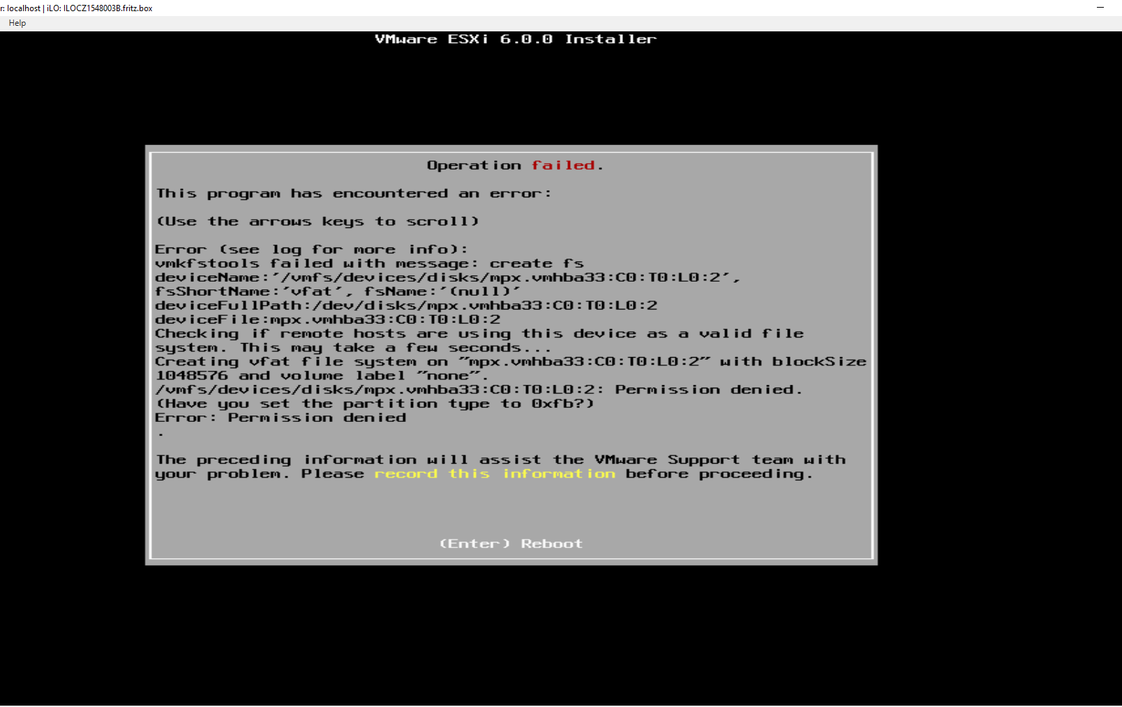

Hallo zusammen
Ich habe heute wieder einmal einen weiteren versuch unternommen meinen ESXI Host auf den neusten Stand zu bringen... Leider ohne erfolg
Ich bin auf die Altmodische art vorgegangen:
ich habe die neuste HPE version heruntergeladen: VMware-ESXi-6.0.0-Update2-3620759-HPE-600.9.5.0.48-Apr2016.ISO
1.Diese als Virtuelle CD via ILO eingefügt und gebotet..
2.Als Installations Laufwerk das Bestehende Laufwerk genommen.
3.Bei der Frage Installation or Upgrade natürlich upgrade gewählt und mit F11 bestätigt.
Danach gab es einen check und dann bekam ich diese Meldung:
Was mache ich falsch?:freak:

"Permission denied" ist doch eigentlich schon recht eindeutig.

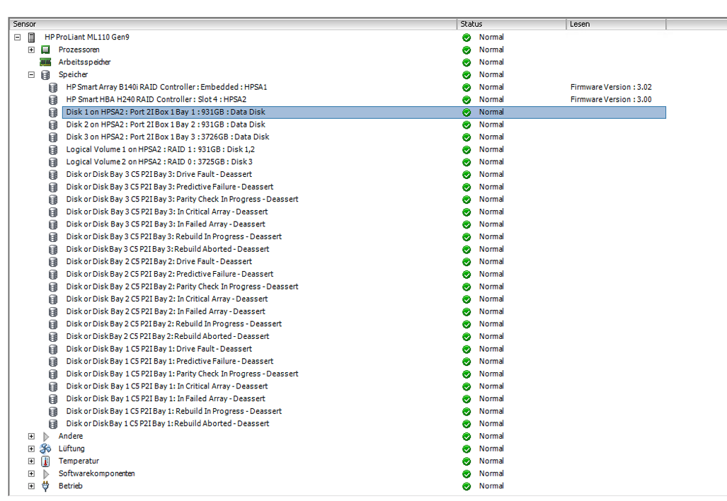

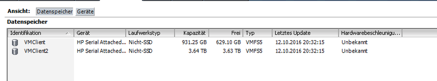

Nein beim ML110 ist der System stick nicht eingebunden:
Ich habe 3 Disk 2x1 TB als RAID 1
1x4 TB NON Raid
Die USB SSD ist Intern da ist das ESXI system drauf.

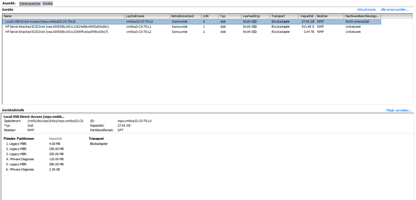

Kannst Du mal den zweiten Screenshot neu machen, diesmal mit "Geräte"? Und dabei das Boot-Medium selektieren, damit die Device Details (inkl. Partitionen) angezeigt werden?
​Ich sehe bei mir auf Arbeit auf einem 32 GB USB Stick folgende Partitionen; kann das später vielleicht noch mit meinem Server zu Hause vergleichen
1 Legacy MBR 4 MB
2 Legacy MBR 250 MB
3 Legacy MBR 250 MB
4 VMware Diagnostic 110 MB
5 Legacy MBR 286 MB
6 VMware Diagnostic 2.5 GB
Seltsam... Ändert sich der Laufzeitname beim Upgrade? vmhba32 hier im letzen Screen (wie bei meinem System), aber vmhba33 beim Upgrade?
Ich kenne das HP Management System nicht - hast Du schon mal versucht, das Upgrade von einem Flash Drive anstelle des virtuellen CD Laufwerks vom ILO zu machen?
Update:
Mein Server zu Hause sieht genauso aus - mit dem Unterschied, dass alles, was im vSphere Client als "Legacy MBR" bezeichnet wird, im Web Client als "Basic Data" erscheint. Und anscheinend sind 4 GB alles, was ESXi6 im Moment benötigt - mein 4 GB Flash Drive ist, bis auf 384 MB, voll ausgenutzt.
