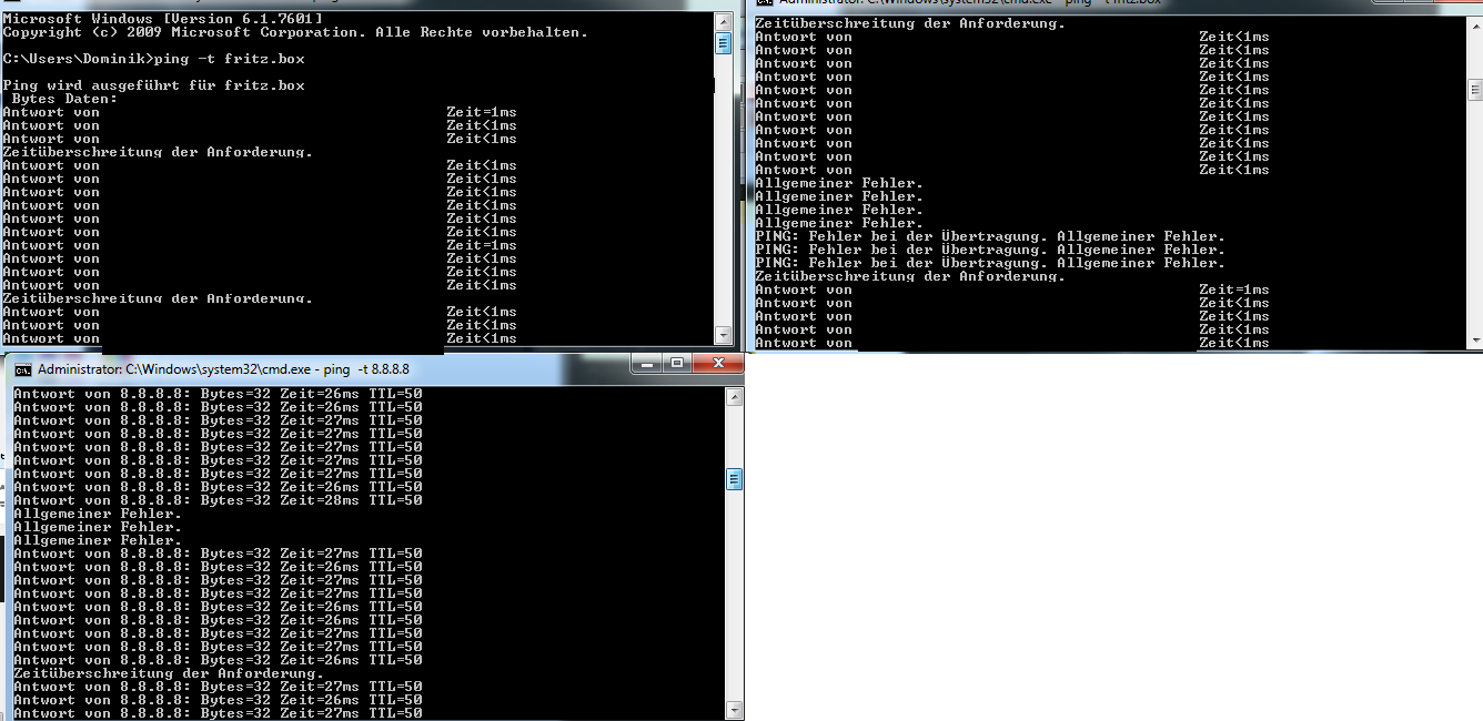

Bei beiden Befehlen kommen Unterbrechungen. Habe bei fritz.box mal geschwärzt, da ich nicht weiß, ob es risikohaft ist, diese Leisten öffentlich ins Internet zu stellen.
Bei 8.8.8.8 kommen nur selten Unterbrechungen, bei fritz.box öfter. Siehe Bilder:

Deine Übertragung zur Box scheint zu spinnen, die Leitung ist fabelhaft. Ich habe eine schwächere 100 Mbit Leitung, die am Limit läuft (zumindest im Upstream), und da passiert das nicht.
