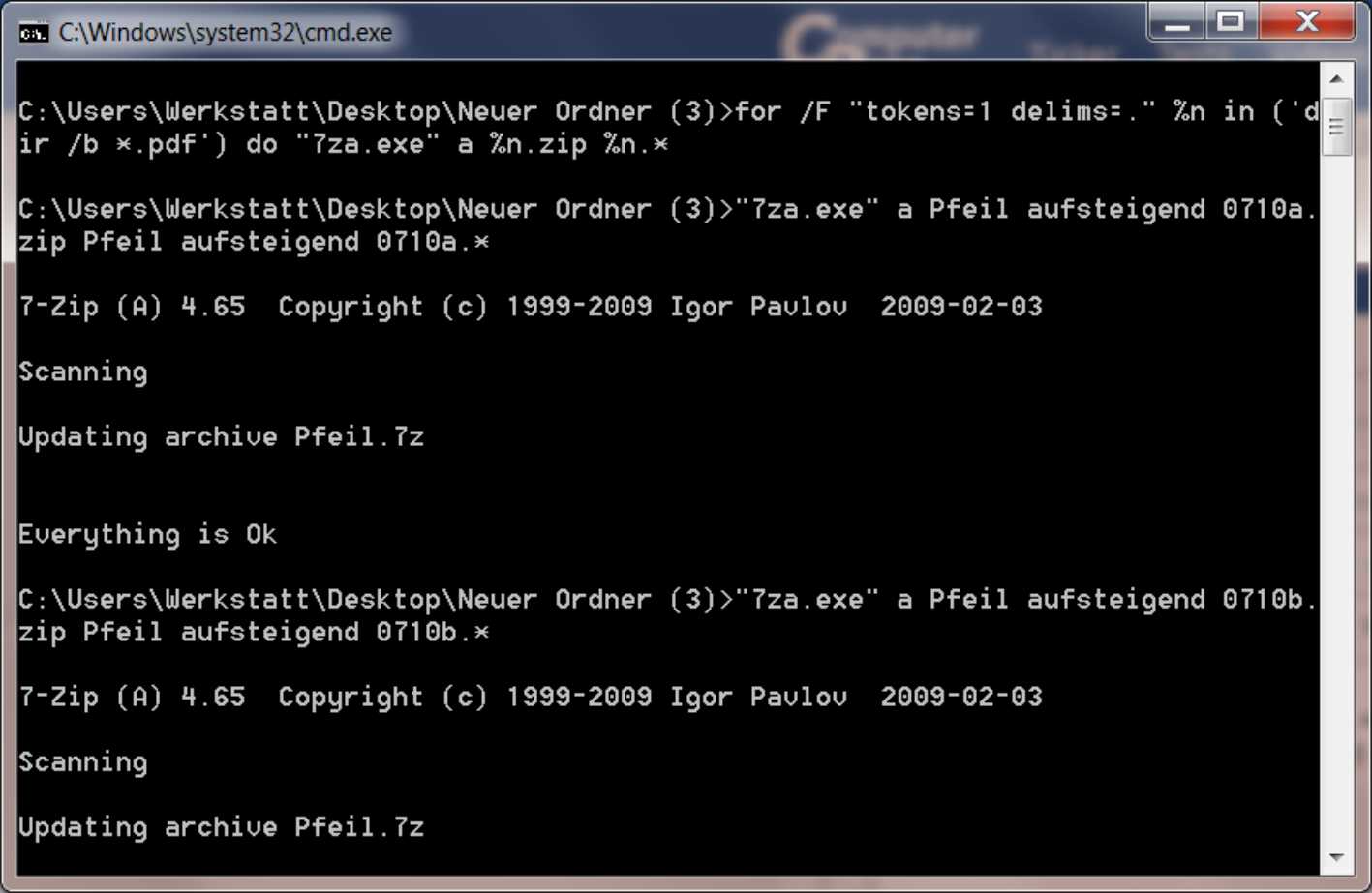

Danke Hitcher für Deine Mühe. Leider klappt das nicht - habe alles in eine zip.bat gepackt und ausgeführt. Der meckert aber schon bei c:\temp (kann nicht gefunden werden) und dann geht es nicht weiter.

Ja, verstehe, aber c:\temp existiert und es geht nicht weiter. Ich habe auch direkt mit "for" angefangen - aber da geht es auch nicht weiter. Die Verzeichnissepfade habe ich korrekt eingestellt.

Zum Thema: es läuft zumindest schon mal durch. Es entsteht aber nur eine ZIP-Datei ohne die Zahl im Namen und die ist leer ;-)
Ich habe es noch mal mit anderen Daten probiert, pdf und jpg. Die Verzeichnisse habe ich auch angepaßt. Irgendwo hakt es noch.
Versuche mal 7z die Variable %n in Anführungszeichen zu übergeben.
7z.exe a "%%n".7z "%%n".*
7z scheint ansonsten keine Leerzeichen in Dateinamen als Variable zu übernehmen.
He Hitcher - Du hast den Vogel abgeschossen:evillol: Ich weiß zwar nicht, wie man so was wissen kann - aber es funktioniert. Großes Dankeschön
