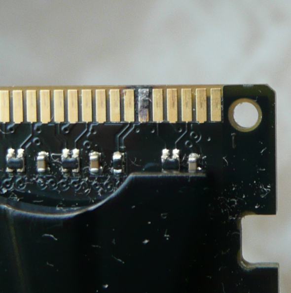

Kurzschluss am RAM-Pin ?
Ich würde mal auf etwas leitendes tippen. z.B. eine Schraube die einen Kurzschluss verursacht hat, weil sie ungünstig gelegen kann. Möglicherweise auch ein kleiner Metallspahn. Den wirst du aber so wie es aussieht nicht mehr wieder finden :freaky:
Board wollte gestern aber mit 3 Riegeln nicht starten. Deswegen werde ich wohl die 2 grauen Sockel zukünftig frei lassen müssen.
Das klingt aber verdächtig danach dass es dir auch den Speichercontroller in der CPU beschädigt hat.
Nochmal Dank an alle Antworter.

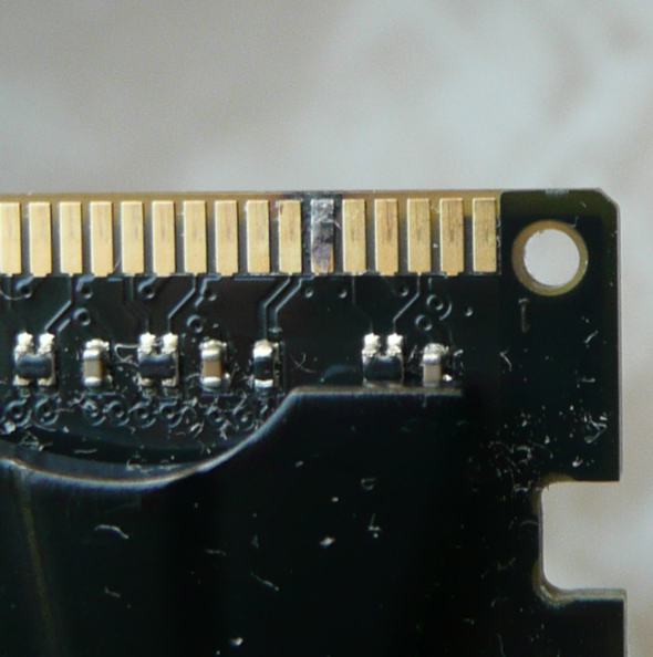

Habe heute mit einem Papiertuch versucht die Pins zu putzen, aber das Ergebnis ist noch nicht befriedigend (siehe Foto).
Muss wohl doch noch einmal mit Alkohol rangehen.
Es könnte sein, dass Staub in den Ram Bereich gekommen ist. Wie man weiß, besitzt Staub einige Metallpartikel. Also einfach mal pusten und wenn dies nicht klappt, kannst du mal mit einem Radiergummi ran, aber vorsichtig!!
