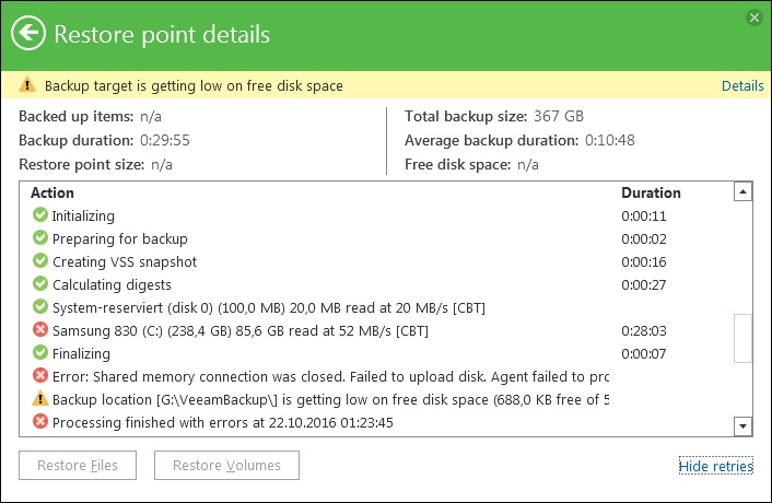

ich nutze schon eine ganze Weile Veeam Endpoint Backup. Auf meiner externen HDD ist jetzt nicht mehr genügend Speicher für ein Backup vorhanden. Eigentlich bin ich davon ausgegangen, dass Veeam dann einfach alte Backups löscht. Allerdings scheint das nicht zu funktionieren. Das Backup wird immer wieder mit der unten stehenden Fehlermeldung abgebrochen, danach probiert er es vergeblich erneut. Nach fünf Versuchen hab ich dann den PC neu gestartet und das Backup manuell nochmals angeworfen, leider wieder das gleiche Verhalten. Kann mir jemand sagen wo der Fehler liegt?
MfG
Folgendes ist eingestellt:
Backup mode: "Entire Computer"
Destination: "Local storage"
Local Storage: Externe HDD und "Keep restore points for the last 14 days"
Schedule: "When backup target is connected", "Eject removable storage once backup is completed", "Back up no more often than every 1 day".
Es sind noch Backups auf der Platte die schon (deutlich) älter als 14 Tage sind, da ich in letzter Zeit nur unregelmäßig Backups durchgeführt habe.
