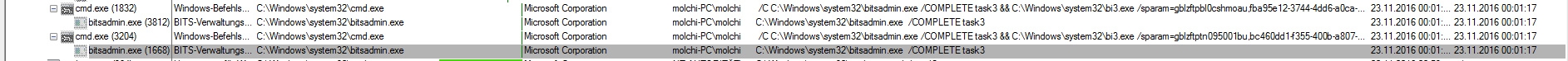

ich hab seit gestern das Problem das in sehr unregelmäßigen Abständen ein cmd-fenster für Sekundenbruchteile aufploppt und direkt wieder verschwindet. hab mir um zu beobachten was es evtl. sein könnte nun Process Monitor besorgt und das ganze beobachtet, und siehe da es taucht folgendes auf:
Jemand ne Idee was das ist, bzw. wie ich es wegkrieg?
Hab schon Malwarebytes und Avira Antivir drüberlaufen lassen, beide finden nichts.
Dank euch schonmal

Powershell mit Admin-Rechten öffnen und dort mit dem folgenden Kommando schauen, was der BITS-Service tatsächlich macht.
Code:
Get-BitsTransfer -AllUsers | select -ExpandProperty FileList | Select -ExpandProperty RemoteName
