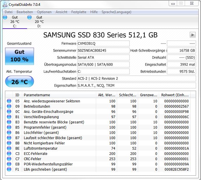

Grad mal den Test gemacht. Muss aber ja nichts heißen finde ich.
