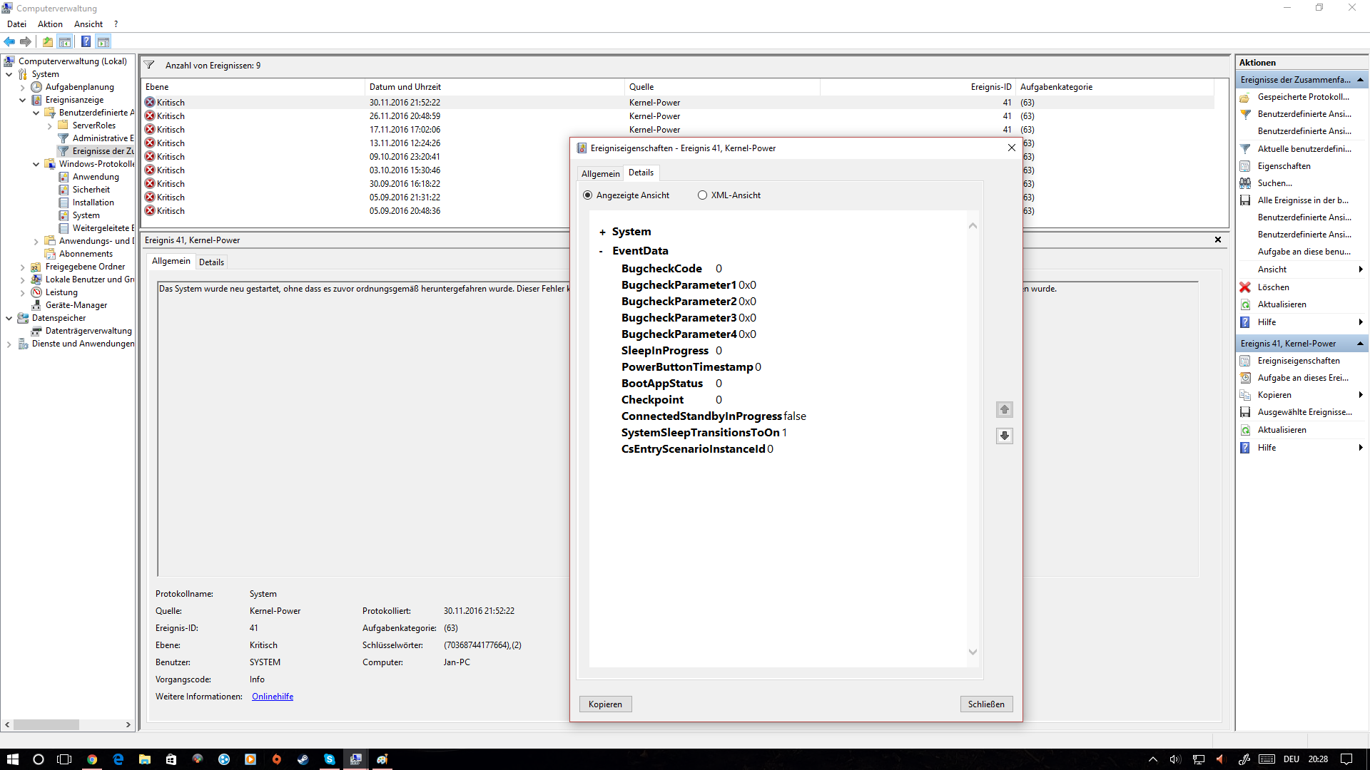

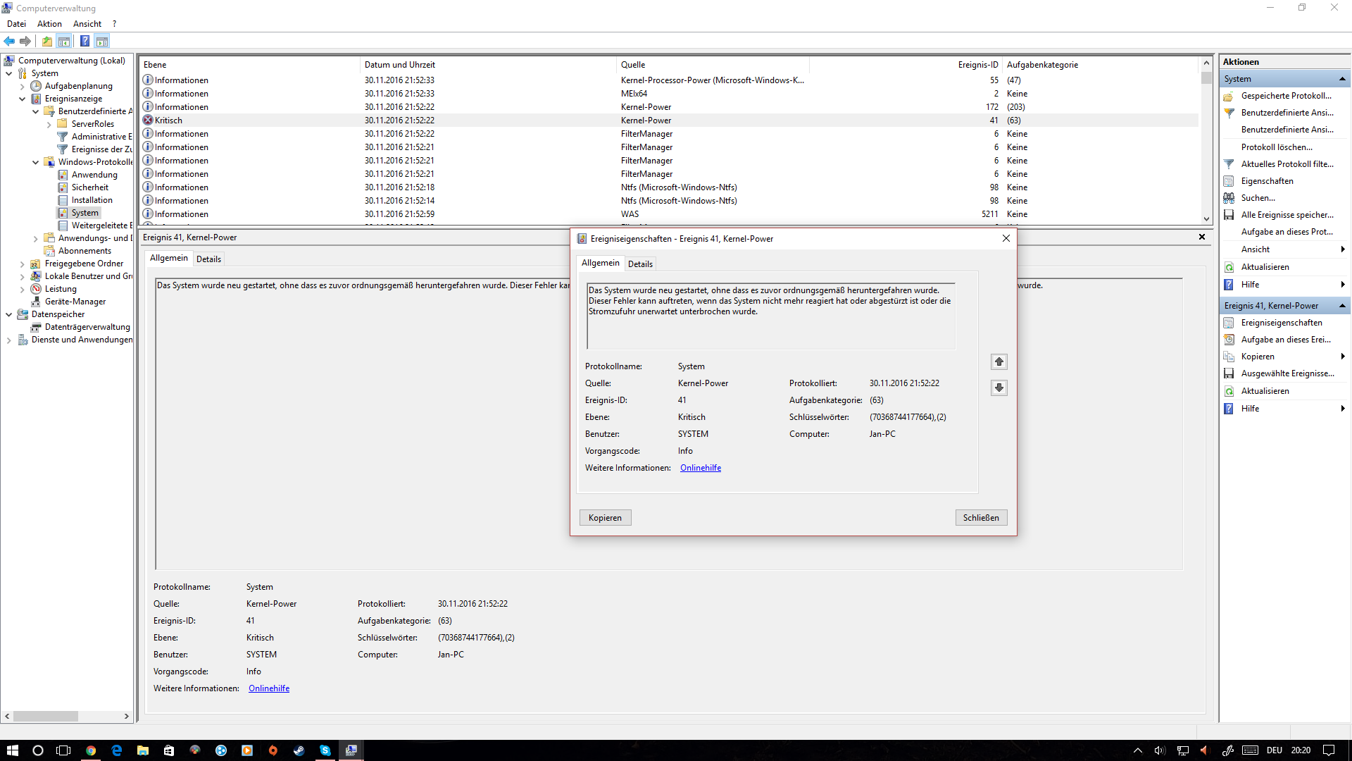

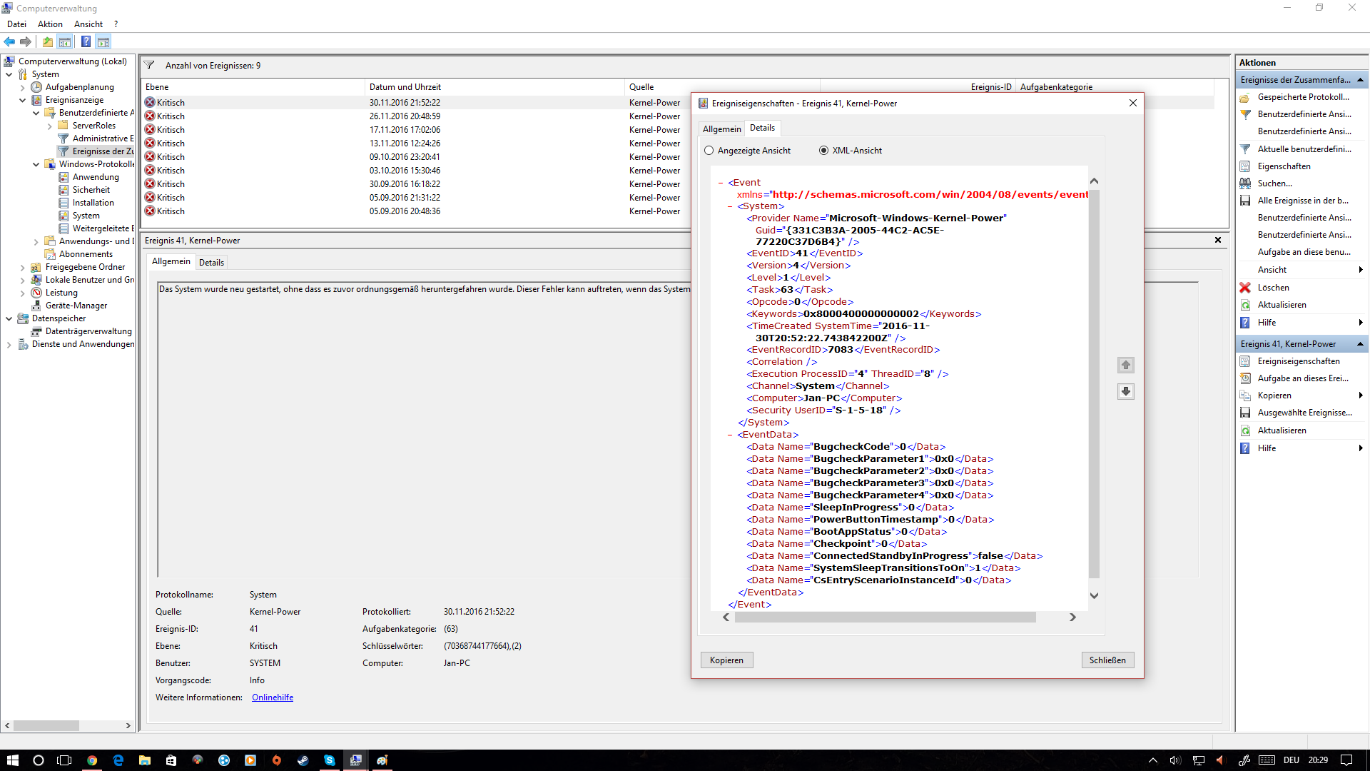

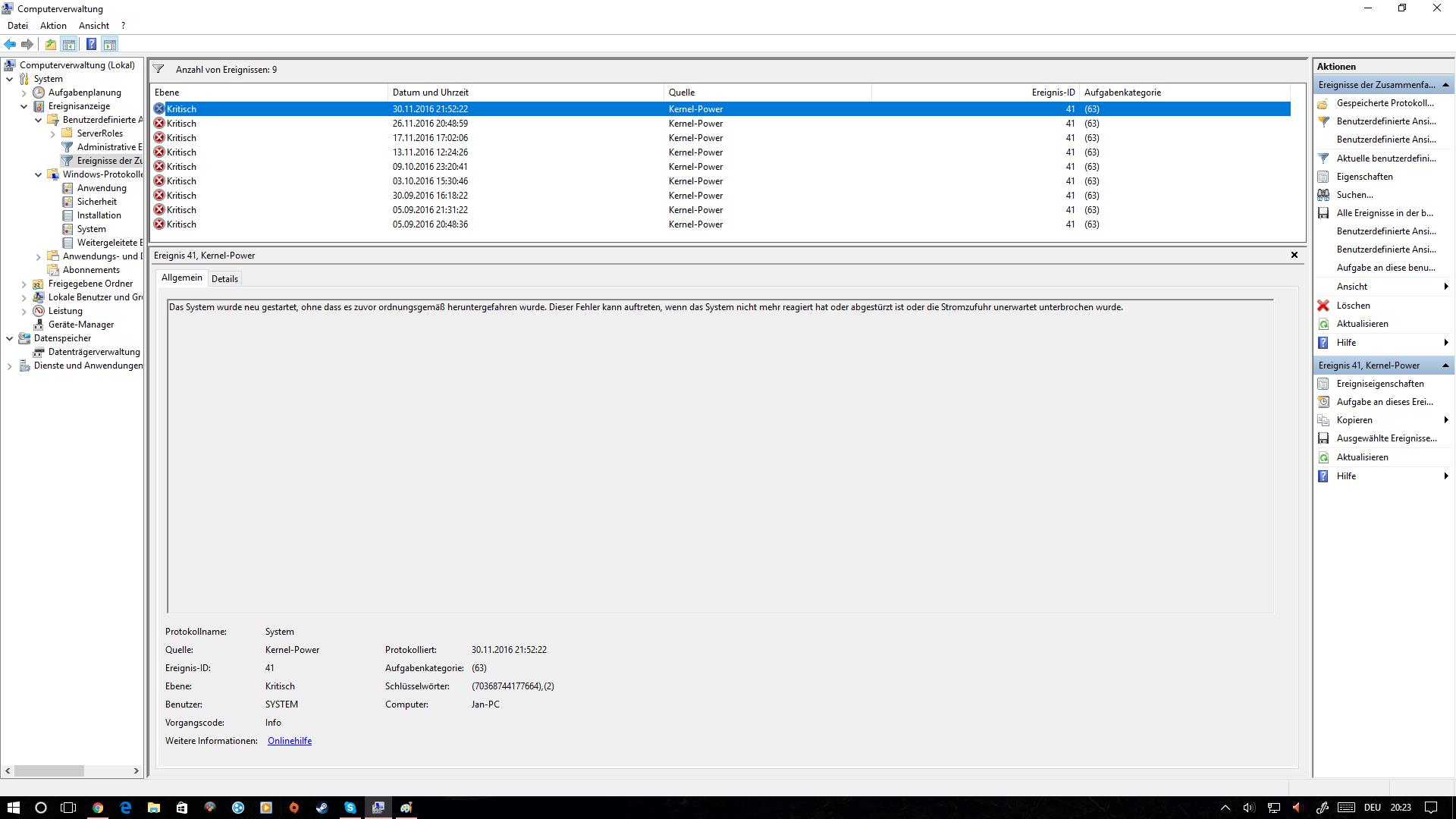

Bei der Windows Ereignis anzeige. Öffne mal die Reiter Links. Windows Protokolle ->System und Anwendungen. Dann die Meldungen vor dem 'Kritisch' (Absturz) durchgehen. Davon kannste ein paar Screens machen.

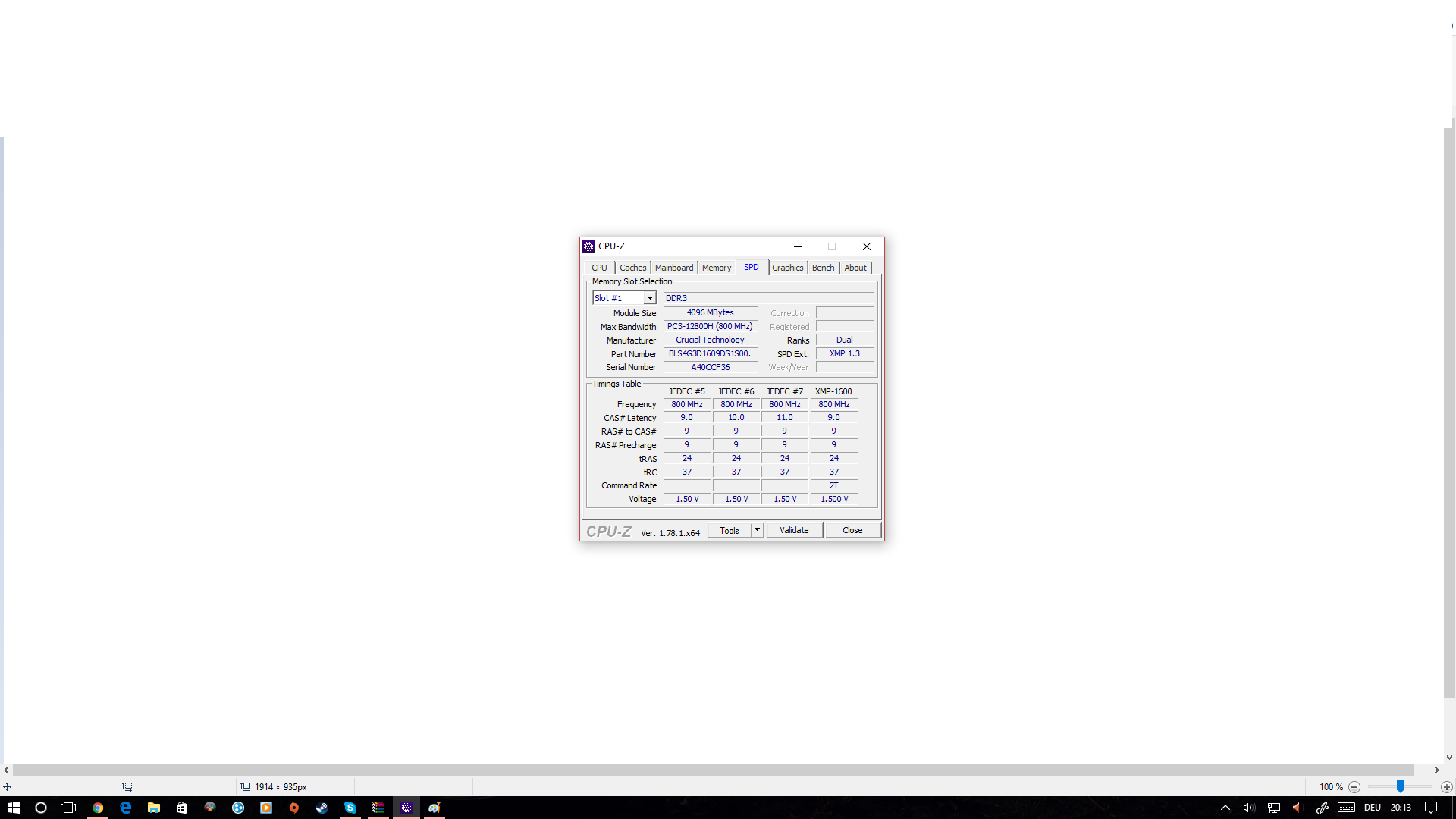

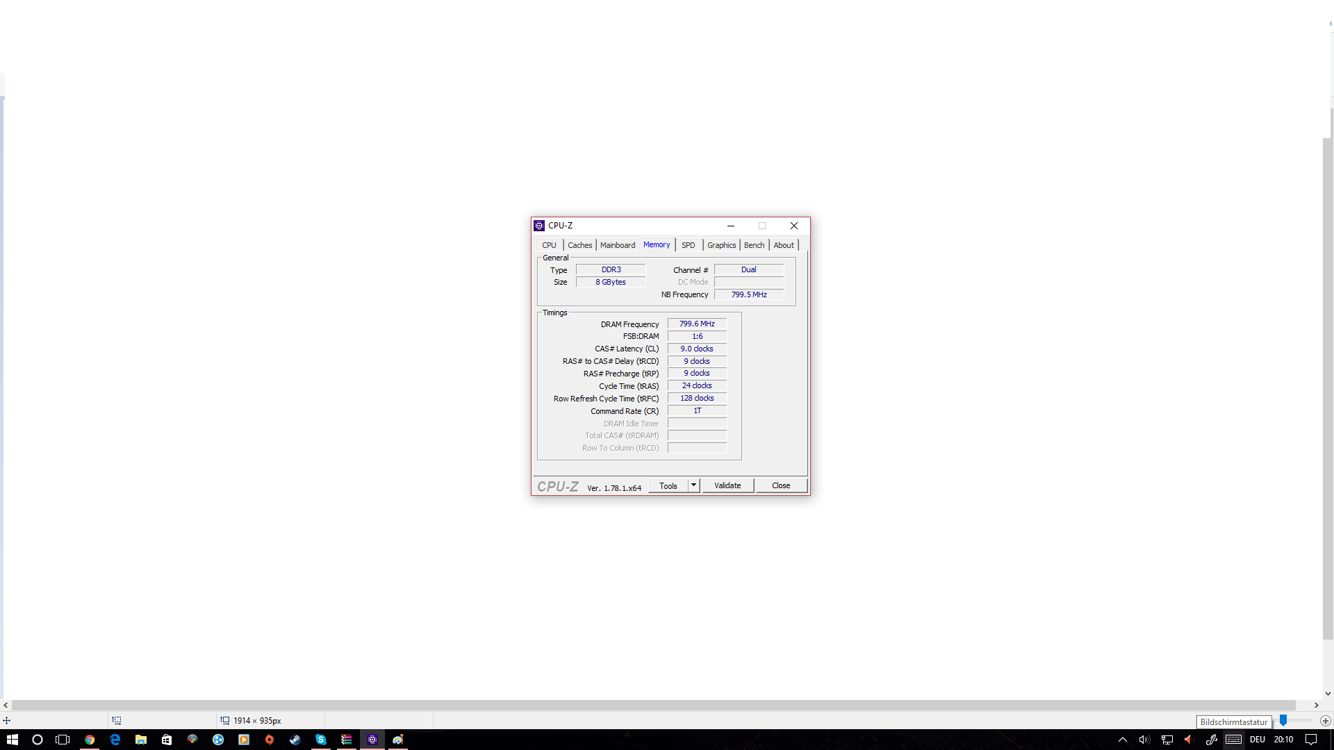

@emeraldmine nach langem rumprobieren habe ich endlich die 2.50er BIOS Version drauf, hier die angeforderten Screenshots: CPU Z memory.png
@Marty2Base hier die Screenshots zu den "krtischen Meldungen" : kritisch.png
@emeraldmine, immerhin können wir eine Sache ausschließen :)

Vor dem Crash ist nicht auffälliges zu sehen.
Da wurde mal eben die Karte Physisch getrennt und im selben Zeitrum diese wieder in das System von Windows angebunden.
