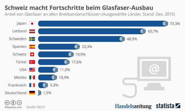

Glasfaser ist allerdings sehr viel weiter verbreitet als hier, z.B. http://www.heise.de/netze/meldung/G...-Prozent-Huerde-3110949.html?view=zoom;zoom=1 8% und 30% ca.
Wie man sieht ist das meist FTTB (to the building) und weitergeleitet in die Wohnung wird es dann via Ethernet.
