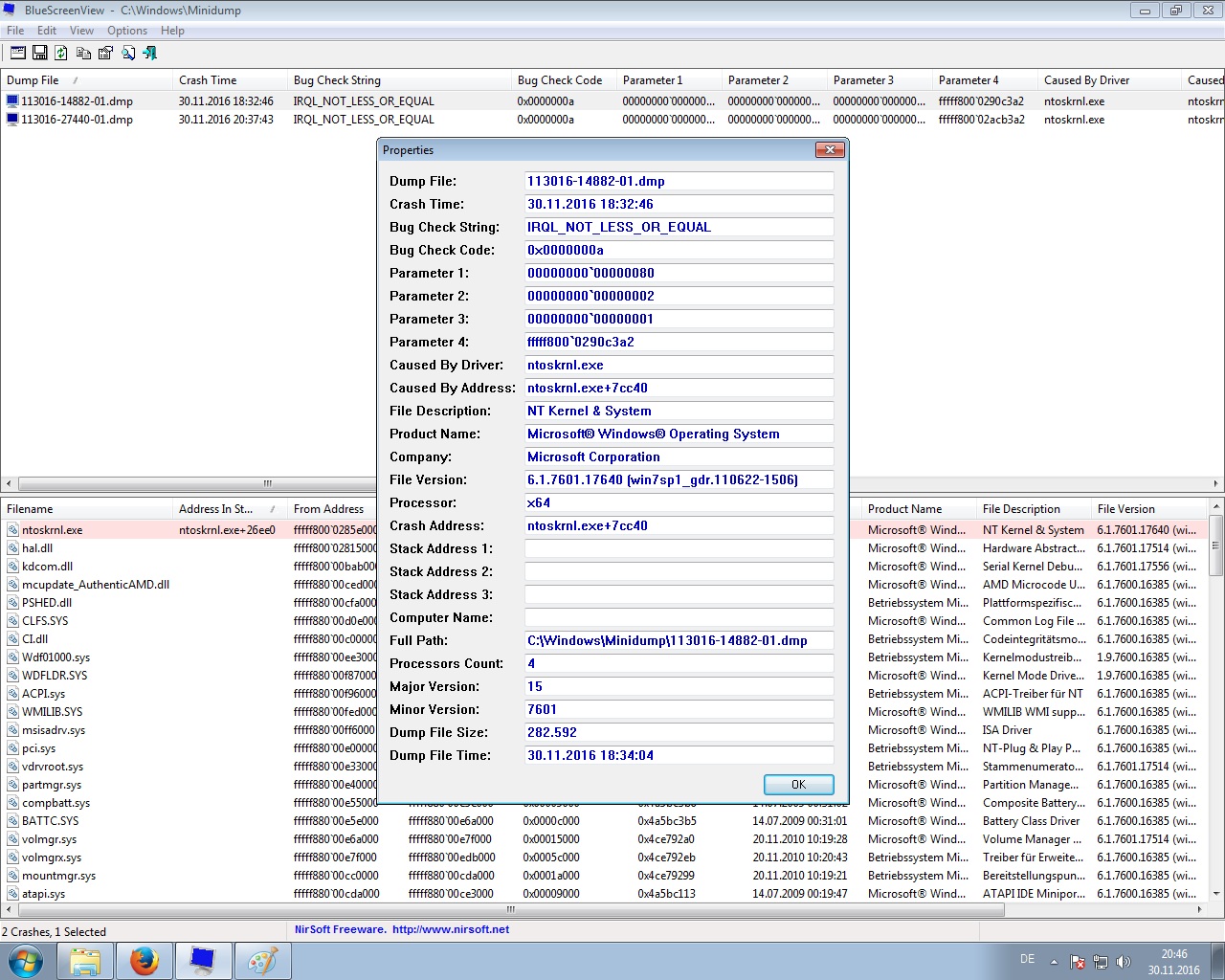

Hi alle zusammen,
ich versuche gerade für einen bekannten den Pc zu fixen.
Das Problem ist, dass der Computer eigenständig neu startet bzw. das ein Bluescreen kommt.
Ich habe nun den Pc neu aufgesetzt und alle "wichtigen" Treiber installiert sowie ein Bios Update durchgeführt.
Weiterhin habe ich ca. 4 Std memtest86 laufen lassen keine Fehler so weit.
Dumpfile lade ich mit hoch bzw. den Screenshot davon.
MemTest mindestens über die Nacht laufen lassen. Was sagt die Ereignisanzeige? Außer dass das System unerwartet heruntergefahren ist.
Wenn du mit Ergebnisanzeige das Fenster nach dem Absturz meinst, dann bitte sehr.
Zusatzinformationen zum Problem:
BCCode: a
BCP1: 0000000000000080
BCP2: 0000000000000002
BCP3: 0000000000000001
BCP4: FFFFF80002D103A2
OS Version: 6_1_7601
Service Pack: 1_0
Product: 256_1
Dateien, die bei der Beschreibung des Problems hilfreich sind:
C:\Windows\Minidump\120116-16395-01.dmp
C:\Users\Pc1\AppData\Local\Temp\WER-26317-0.sysdata.xml
