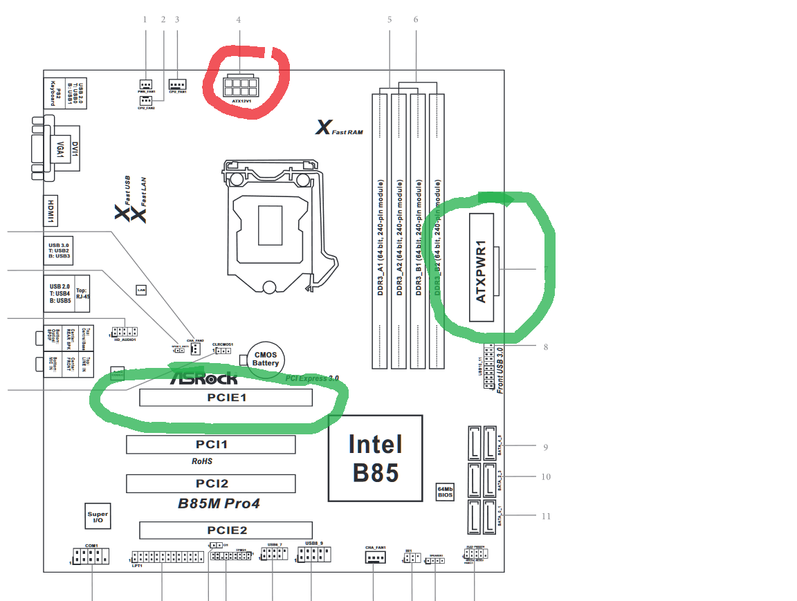

habe meinen Rechner auseinander- und in einem neuen Gehäuse wieder zusammengebaut, nun geht aber nicht mehr an, also es passiert rein gar nichts. Ich hab jetzt nochmal überprüft ob alles irgendwie richtig steckt (bin jetzt auch kein Profi), aber entdecke nichts falsches. Mein 1. Gedanke war das Netzteil, da er ja wirklich gar nicht anspringt. Dort gehen 2 Kabel je einmal zur Grafikkarte und einmal zum Mainboard an den entsprechenden "PowerConnector". Und dann eben noch ein Stecker zu HDD/SDD. Das allein müsste doch erstmal reichen damit er überhaupt anspringt, wenn alles andere Halbwegs richtig ist. Wie komme ich jetzt am besten auf die Ursache? Ansonsten muss ich halt Montags zu irgendnem Fachgeschäft und den abgeben, dachte nur vielleicht gehts auch irgendwie mit Hilfe aus dem Forum.. Würde mich jedenfalls über Hilfe freuen. Falls irgendwas benötigt wird, bitte nachfragen
Dann müsste noch ein Kabel in die Nähe der CPU, sonst bekommt das Ding kein Strom...
-> ATX 12V Power Connector
4/8pin ans Mainboard oben links ran schon angesteckt?

Der steckt drin. Entsprechende Bezeichnung ist laut Mainboard Anleitung Stecker für das Netzteil, relativ groß und steckt drin
Die aus der CPU kommen? Die sind stecken drin
Was hast denn für ein Mainboard?
Grün hast du wahrscheinlich angeschlossen, Rot fehlt noch.
Nein alles drin was markiert ist

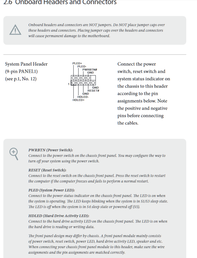

hast du denn auch diese 5 kleinen stecker unten richtig angeordnet?^^ also powersw , reset sw etc^^
Das ist das einzige wo ich mir unsicher bin, da ich dazu nichts gescheites finde.. Ist die Reihenfolge immer gleich? Wie mach ich das richtig? Beispielsweise steht auf einem Stecker "SW Reset" aber auf dem Board find ich das nicht. Im Handbuch auch nicht
Hat dein Board wohl nciht. ist CPU Kühler den du angeschlossen hast
Gut hat sich zum Glück erledigt. Es lag an den Steckern die mit "SW Reset", "Power LED" usw. beschriftet waren.. Ich danke euch allen wirklich vielmals für die Hilfsbereitschaft!
