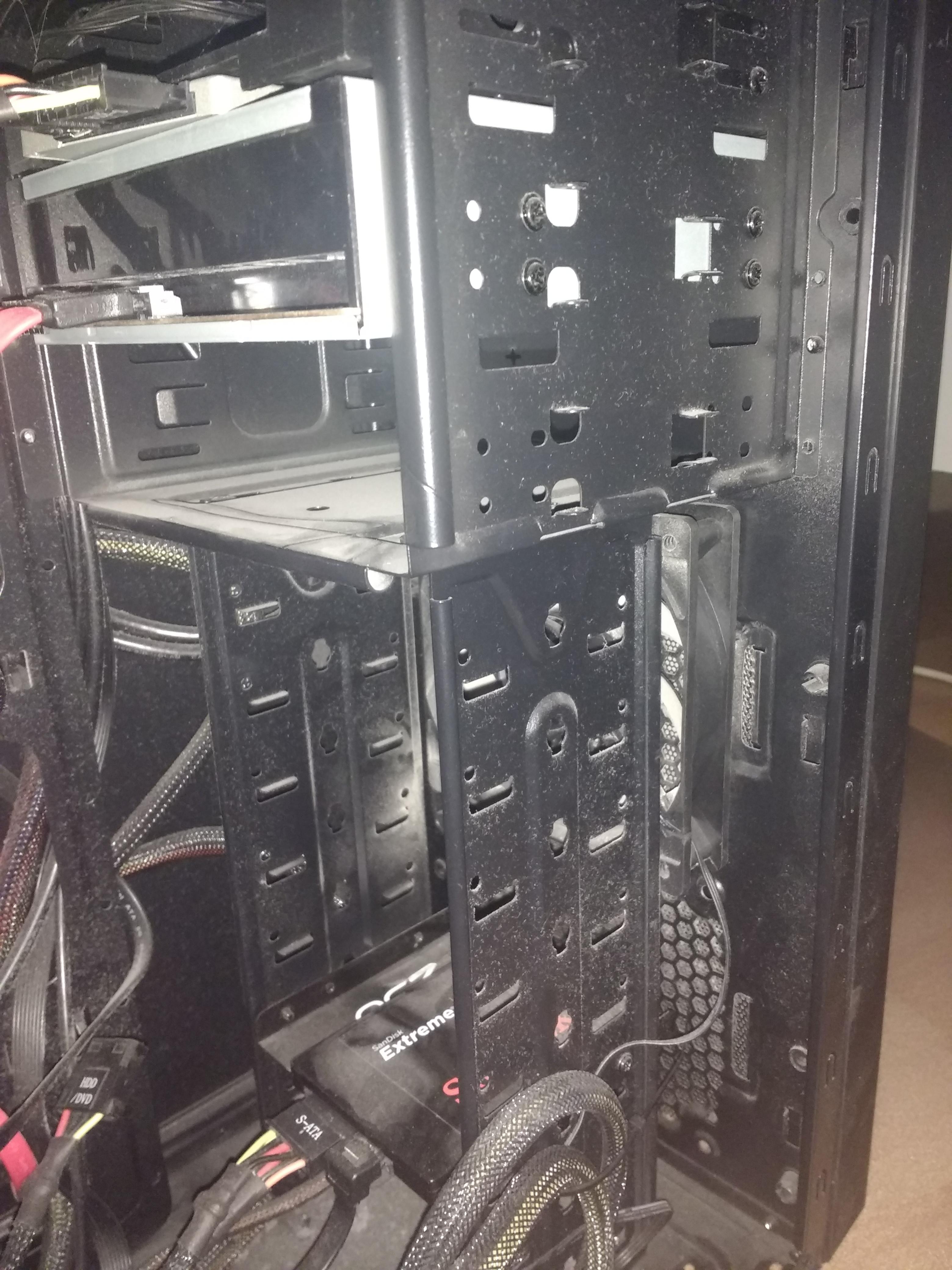

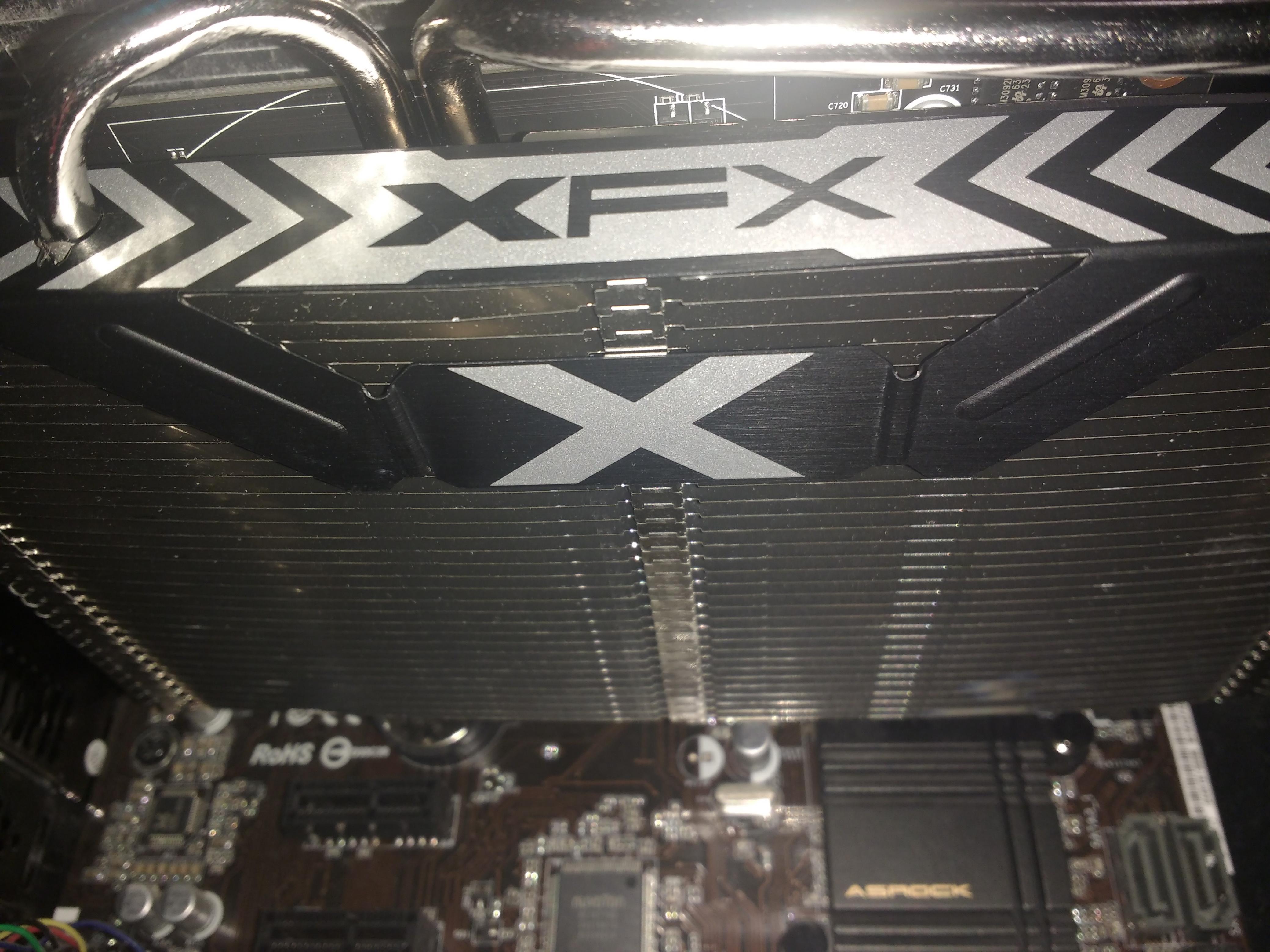

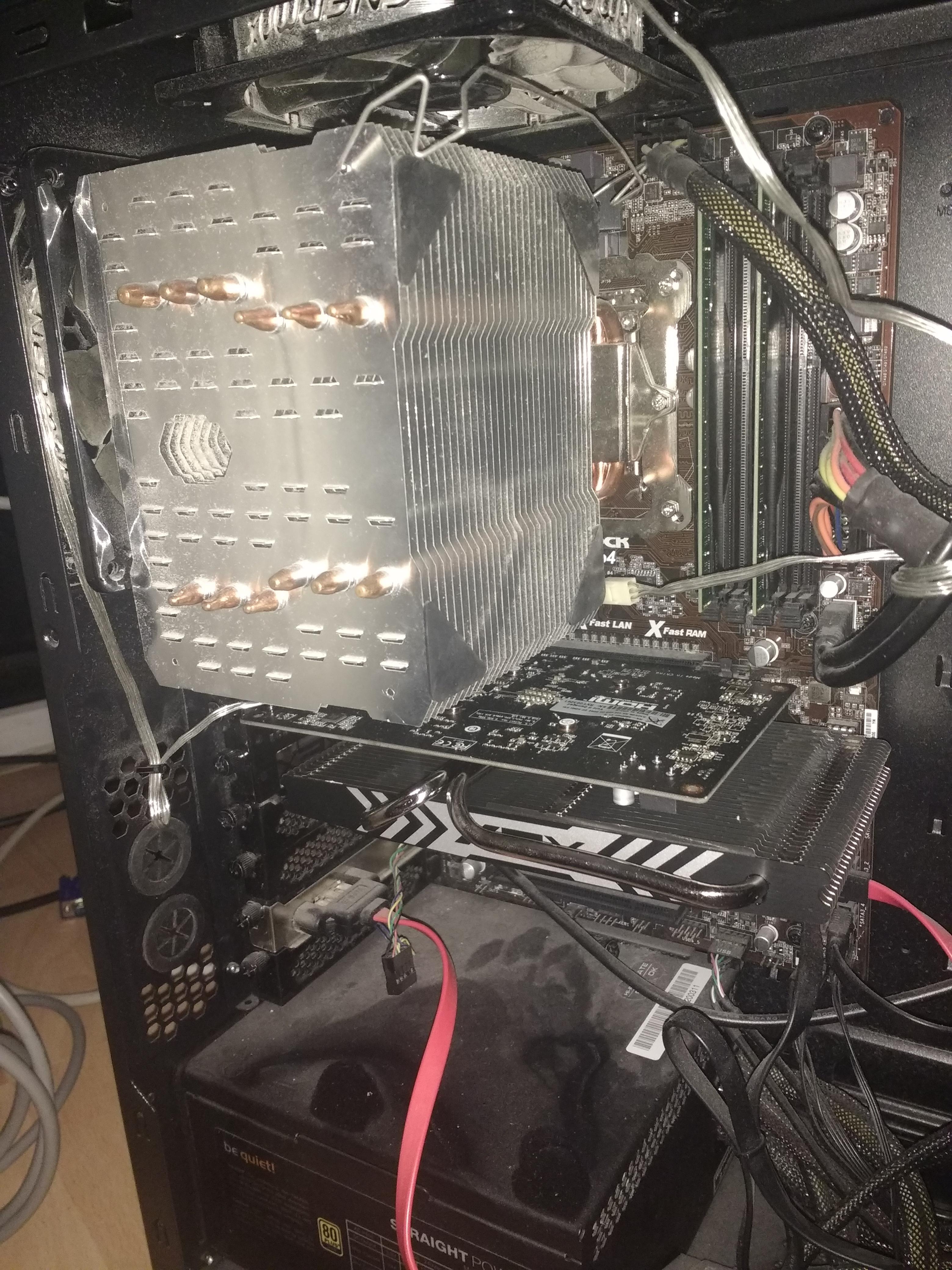

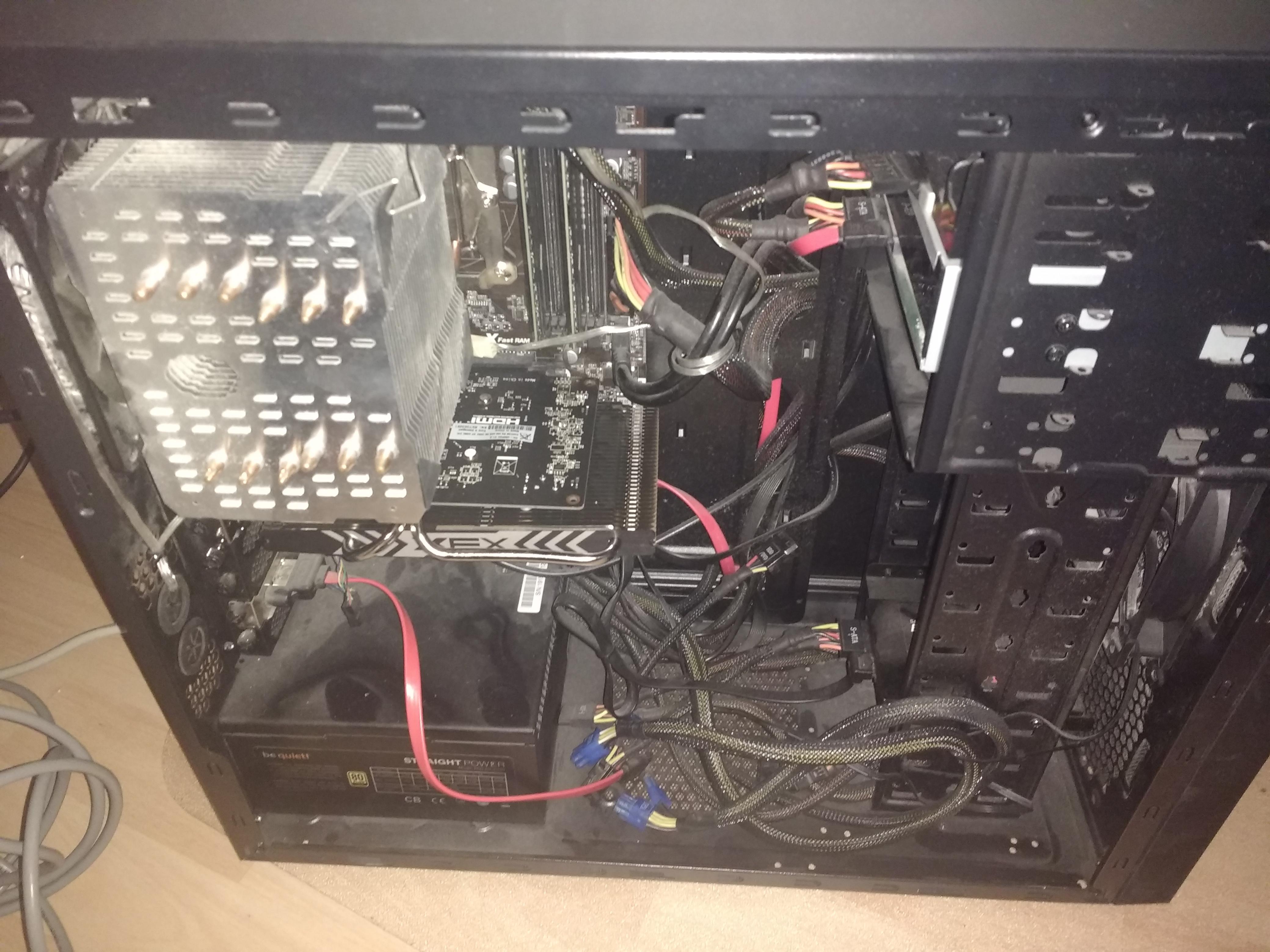

Hier mal ein paar Bilder von dem Setup, mit der Rx schon eingebaut:
Die Reihenfolge entspricht soweit auch dem Lärm der durch die Komponenten entsteht.
Die T.B. Silence sind leider nicht so "silent" wie mir damals erzählt wurde, weshalb sie demnächst wohl auch noch ersetzt werden. Wichtig war mir aber erstmal die GPU als lautestes Bauteil leise zu bekommen. Und da dort das Lüfter auswechseln anders als bei CPU kühlern nicht vorgesehen ist und ich keine atraktive aktive GPU gefunden habe (Die Sapphire 380 ging schnell wieder zurück) musste es halt diese Grafikkarte werden.
Aufgrund eines Black Weekend angebotes habe ich sie dann auch für nur 116 Euro bekommen, was ich als äußerst fairen Preis empfand.

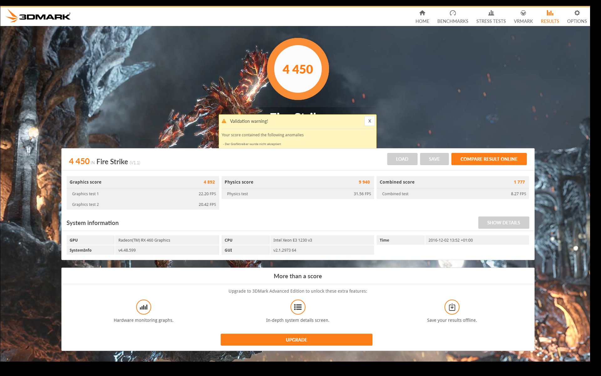

Auch beim 3D-Mark war sie in einem akzeptablem Rahmen, da ich das aber selten Spiele habe ich es schon wieder vergessen Hier ist aber noch ein Screenshot den ich erstellt hatte
Anscheinend doch ne Ecke weniger als andere RX 460, aber das sie unter solchen Extremsituationen mehr Leistung verliert als aktiv gekühlte Vertreter ist wohl logisch und für mich irrelevant.
