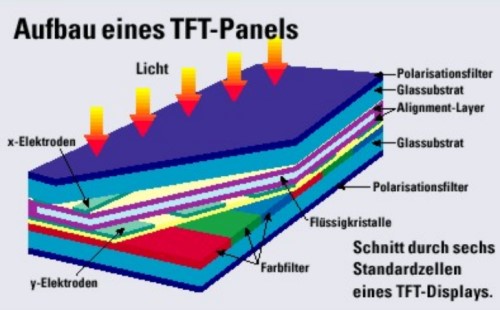

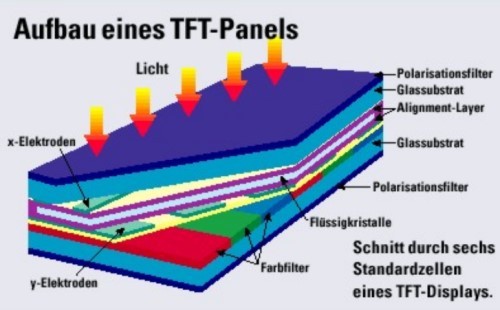

Mit Schicht im Panel meine ich eine Folie. Ein Panel besteht ja aus mehreren Schichten von Folien die verschiedene Aufgaben haben.
Allerdings wird das sogut wie unmöglich sein das Panel zerstörungsfrei so zu zerlegen, dass du an die "defekte" heran kommst. Die sind bei moderneren Panelen oft verklebt. Man muss halt damit leben.
