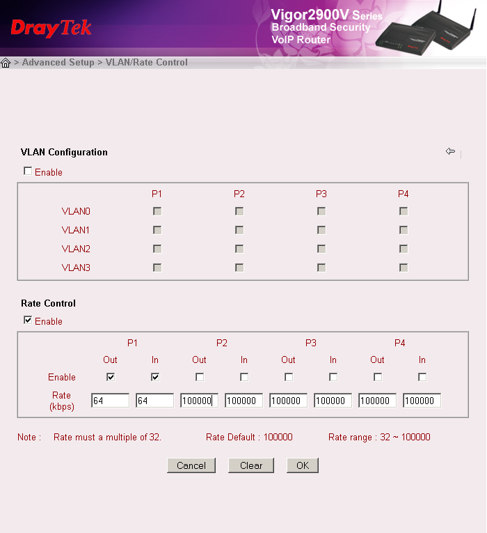

Besorg dir nen Router mit QoS oder einen wo man VLANs mit Transferratenkontrolle einstellen kann.
Dann kannst du ihm per Router nur ne gewisse Bandbreite zuweisen und ihn meinetwegen zurück ins ISDN Alter schicken. :daumen: :evillol: :verwandlung:
Schließlich noch sämtliche Ports für File-Sharing sperren und den Router mit nem Passwort versehen.
So hast du bald ne schnelle Internetleitung für dich. ;)
mfg Simon
PS. Siehe Anhang

Also eine Trafficdrosselung hat die Box wohl nicht. Da müsste ein Gerät wie Simon vorgeschlagen hat ran. Kostenorientiert schließe ich mich also dem Vorschlag von phil. an.
Falls du Hilfe brauchst, müsstest du mal die Optionen der Box beschreiben bzw. idealerweis' in paar Bilder von den Menüs posten. Das Handbuch beschreibt die Online-Konfiguration dummerweise nicht.

Dann informiere dich gefälligst, bevor du hier andere beleidigst! Wenn du dir das Bild von Simon anschaust, siehst du, dass man durchaus den LANs (virtuelle) Bandbreiten zuordnen kann. Der Router, den ich bis vor kurzem hatte (Draytek Vigor 2500We) konnte das ebenfalls: Ich habe dem LAN-Port, an dem mein PC hing, mal testweise eine maximale Bandbreite von 64 kBit/s zugeordnet, ab da konnte ich nur noch mit ca 8 kByte/s downloaden. Also funktioniert das sehr wohl.
