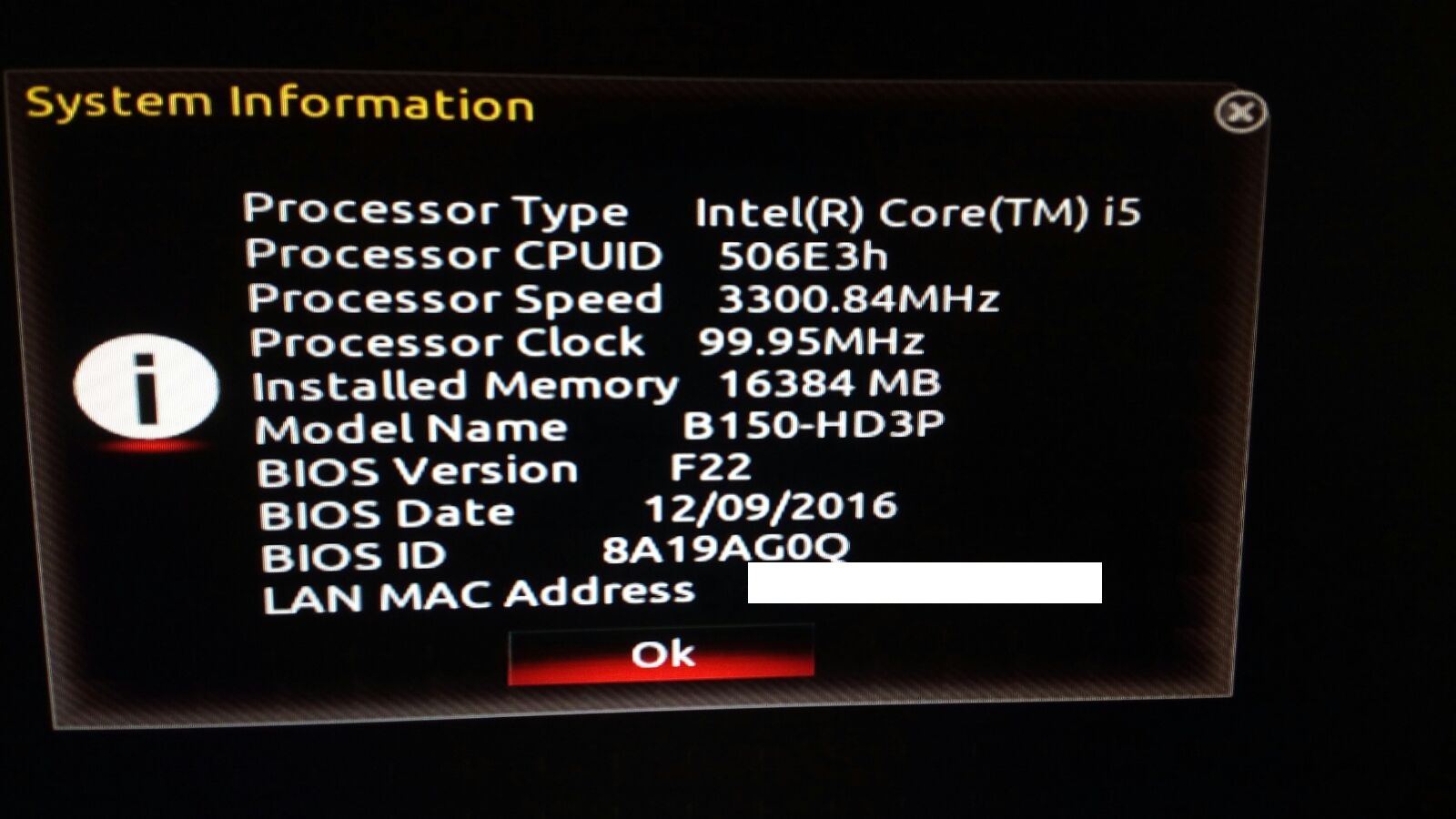

BIOS geflashed. Denkst du damit wird Kabylake funktionieren?
Update: Hat alles funktioniert!
