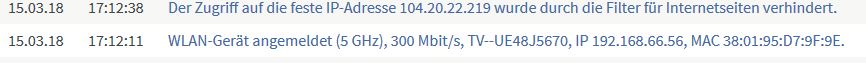

Was das ist sollte klar sein. Das ist HBBTV. Da werden immer diverse Verbindungen aufgebaut. Ich habe deshalb bei meinem Samsung UE48J5670SUXZG den Internet-Acess eingeschränkt und er ist via 5 GHZ verbunden.
Man merkt das ja wenn man mal auf einen der Privat-Sender zappt kommt ja immer eine Bildschirmfüllende Werbung. Das kann man ja abstellen, indem man die urls blockiert die da aufgerufen werden.
mal denn filter für internetseiten in fritzbox aus schalten
der filter versucht störung
sachen werden gefiltert
"mal denn filter für internetseiten in fritzbox aus schalten"
nein gerade ein Filter verhindert das ja. Wenn im Filter die hbbtv Adressen der Privatsender drin stehen, wird dort keine Werbung angezeigt und man kann dann noch hbbtv der öffendlichen nutzen. Das ist der Kompromiss bevor man HBBTV ganz abschaltet.
