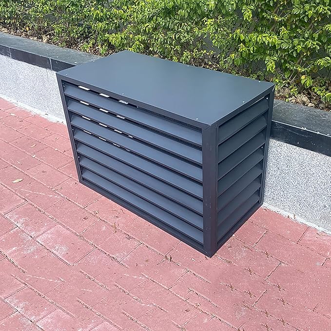

Ein paar Vorschläge zur Verbesserung, sofern denn technisch möglich
1. Resonanzärmeres Gehäuse verwenden
2. Gehäuseinneres mit Schalldämmendem Material ausstatten
3. Füße zur Entkopplung vom Boden mitliefern, als Aufsatz unter den Rollen
4. Schlauch nach oben rausführen
5. Zubehör möglichst luftdicht konstruieren (Gummieinsätze?)
6. Optionales Zubehör als rückseitiger Aufsatz für den Lufteinlass für den Kompressor mir dickem schallabsorbierendem Material, um Geräusche weiter zu reduzieren
7. Optionales Zubehör schallabsorbierendes Außengehäuse für die Klimaanlage mit Schlauchdurchführung oben/hinten und entsprechende notwendige Öffnungen um die Geräuschkulisse weiter zu reduzieren
Ich denke, dass man mit den o.g. Schritten, zumindest die nötigsten, die Geräuschkulisse sicherlich auf unter 50dbA reduziert oder mehr reduziert bekommt, was dazu führt, das man wenigstens nebenher vernünftig TV gucken, oder telefonieren kann.
