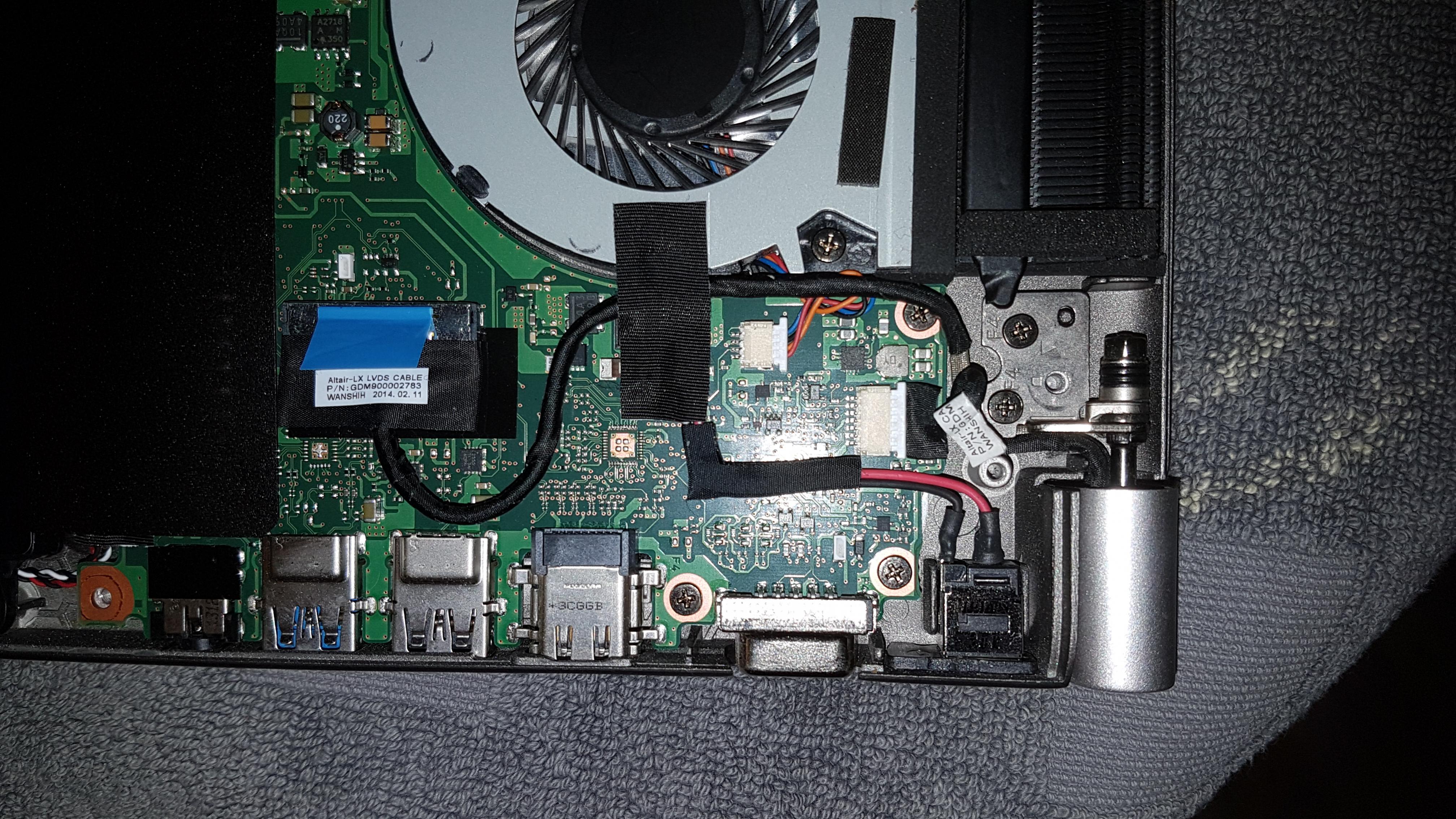

Ich stehe derzeit vor einem Rätsel. Das Display von meinem Laptop funktioniert nur sporadisch und ich kann den Fehler bis jetzt überhaupt nicht lokalisieren.
Folgendes Problem:
Sofern der Laptop ausgeschaltet ist und am Netzteil hängt, kann er teilweise ohne weitere Probleme gestartet werden, bootet ins Windows und das Display funktioniert einwandfrei.
Manchmal allerdings, insbesondere auch wenn er vom Netzteil getrennt ist, bleibt das Display einfach komplett schwarz, allerdings sieht man die LEDs dezent leuchten.
Eine dritte Variante, und auch die häufigste, könnt ihr im nachfolgenden Video sehen. Dort habe ich den Laptop zunächst ins BIOS gebootet, um zu zeigen, dass das Display "einwandfrei" funktioniert. Danach wird der Laptop hochgefahren, "übersteht" das Laden von Windows, dann allerdings kommt ein kleiner "Blitz" auf dem Display (45-46sek im Video), man sieht irgendwo auf dem Display einen kleinen roten Strich und das Display fängt an hell und leicht lila zu werden. Der Strich findet sich in der Konstellation immer irgendwo anders auf dem Display:
Video: https://vimeo.com/198397544

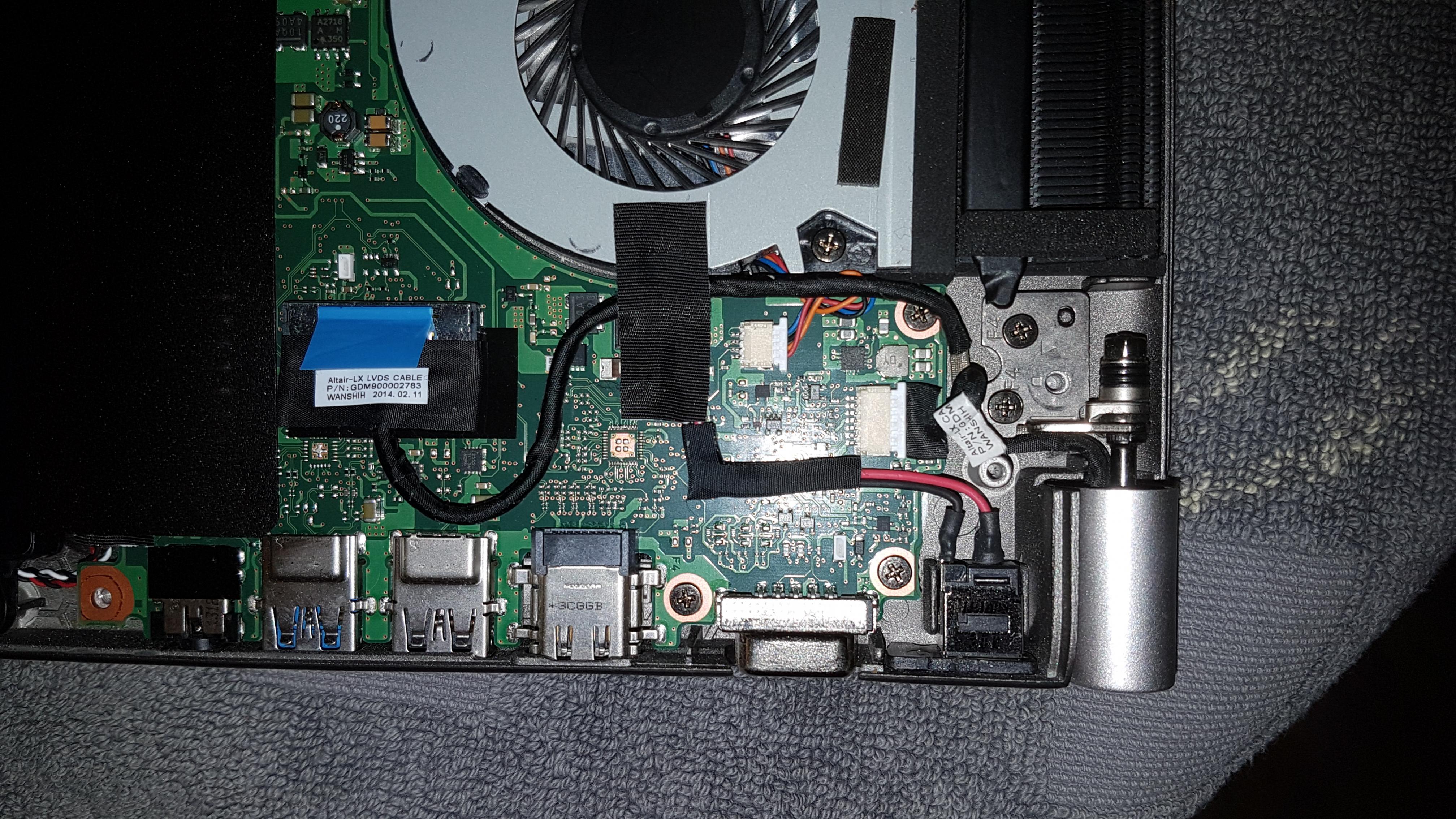

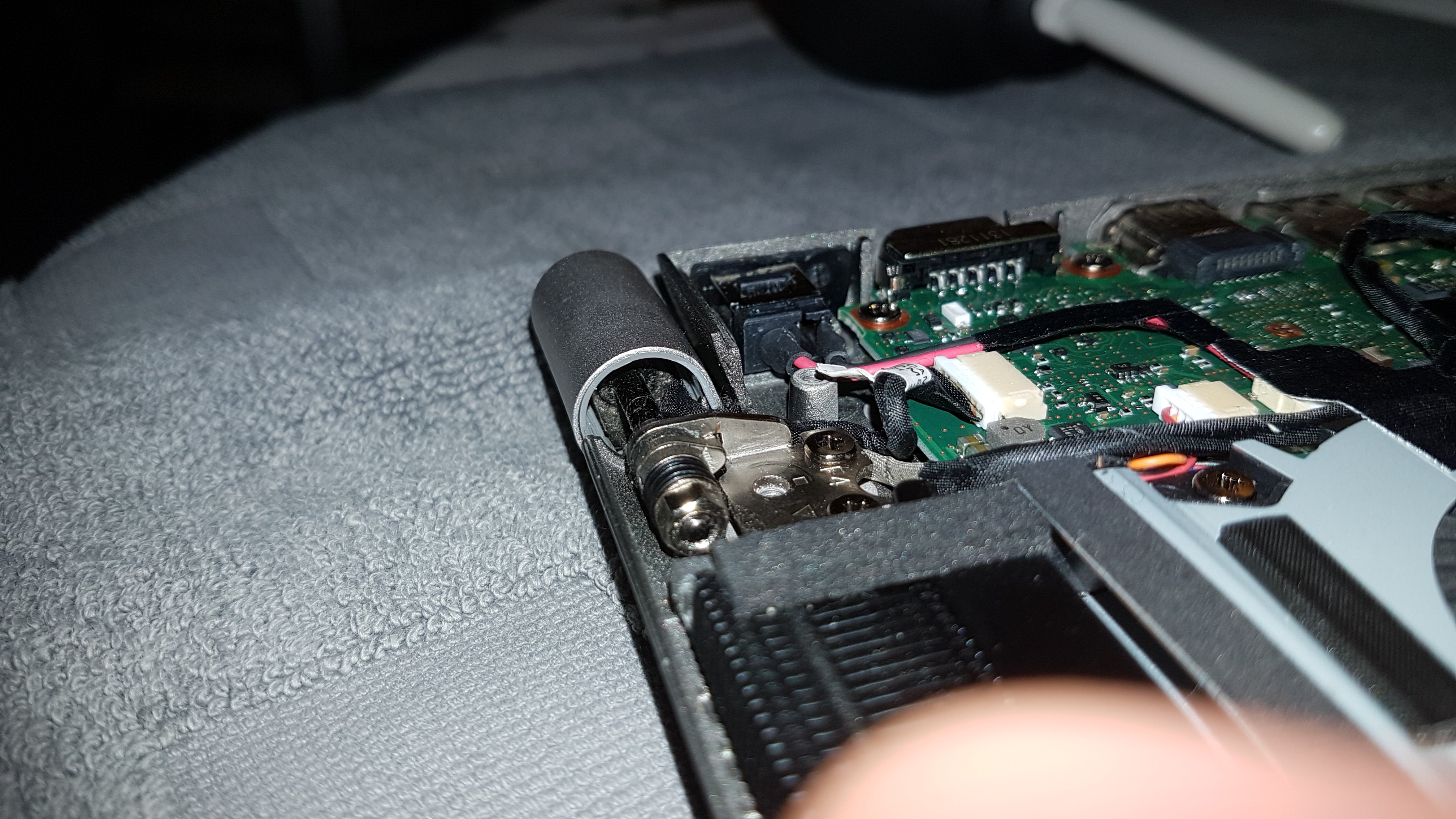

Die Kabel zur onboard-Grafikkarte seht ihr auf den nachfolgenden Bildern. Diese verschwinden beide in dem rechten Scharnier und gehen dann hinter dem verklebten Displaydeckel wohl an das Display:
Meine Vermutung geht dahin, dass die Kabel (u. a. durch das auf-/zuklappen) porös geworden oder gebrochen sind. Dagegen spricht allerdings, dass ich z. B. im BIOS oder (wenn es mal klappt) im Windows - bei funktionierenden Display - den Displaydeckel langsam öffnen und schließen kann, ohne dass sich am Display etwas verändert.
Das Problem trat übrigens "spontan" auf; der Laptop ist mir nicht runtergefallen oder ähnliches.
Erwähnenswert ist evtl. auch noch, dass der Laptop in der Regel immer über HDMI mit einem Monitor betrieben wurde, d. h. zu 70% war das Display aus und zugeklappt. Unterwegs wurde er natürlich auch normal benutzt und funktionierte immer ohne Probleme.
Hat jemand eine Idee?

Nach typischen Display-Kabelproblem sieht es jedenfalls nicht aus.

Mal Display öffnen DisplayKabel an beiden Enden mal ab und wieder richtig dran machen.

Bei defekten Displaykabel würde es meist wenigstens eine kleine Änderung der Anzeige geben,
wenn du am Kabel ziehst oder wackelst, oder das Display auf und zu schwenkst.
Am wahrscheinlichsten ist wohl defektes Display.
