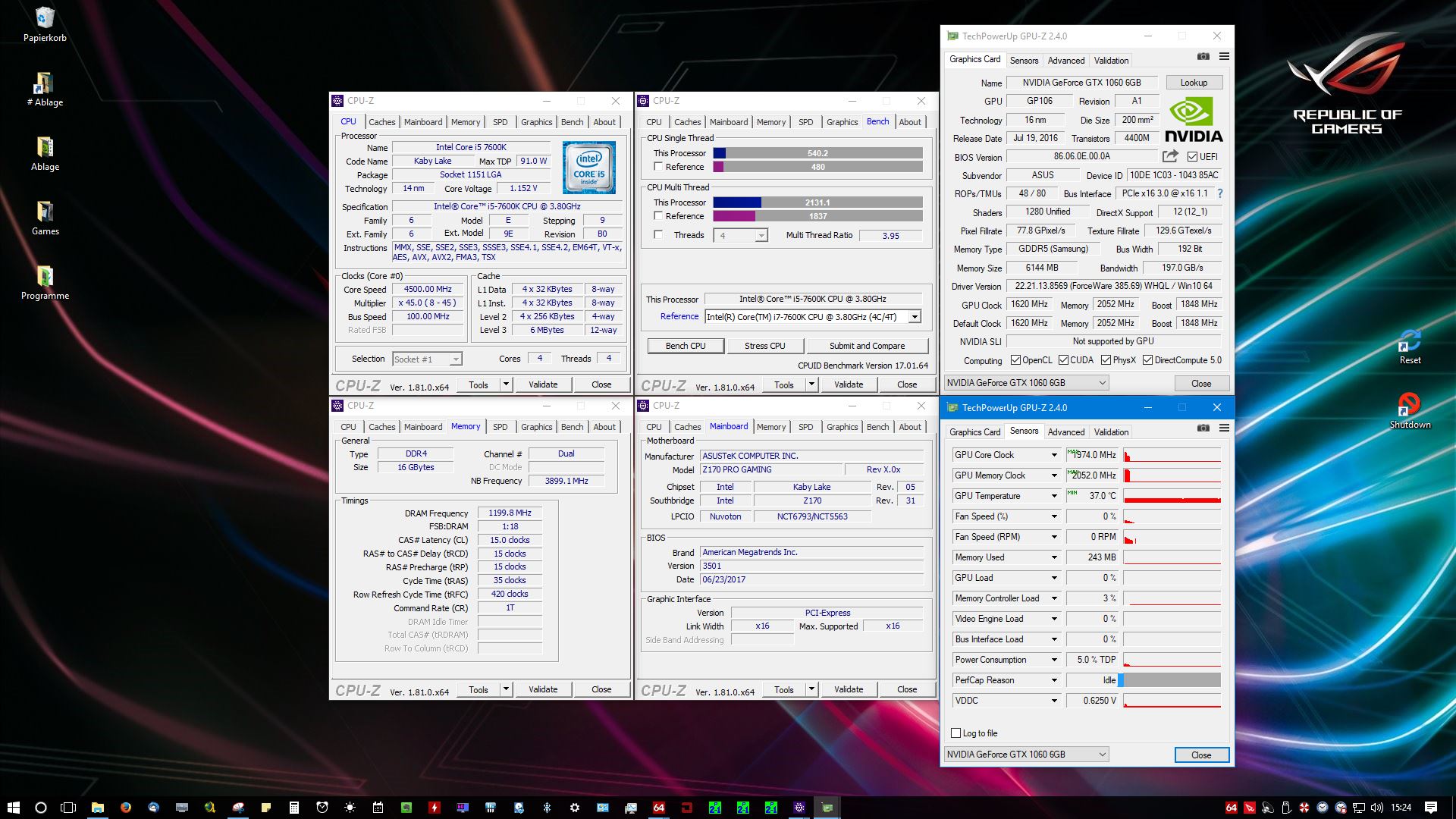

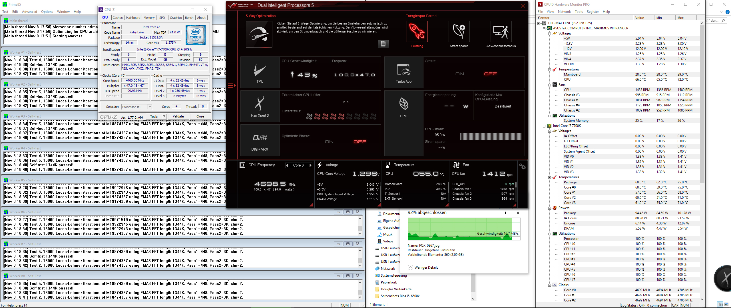

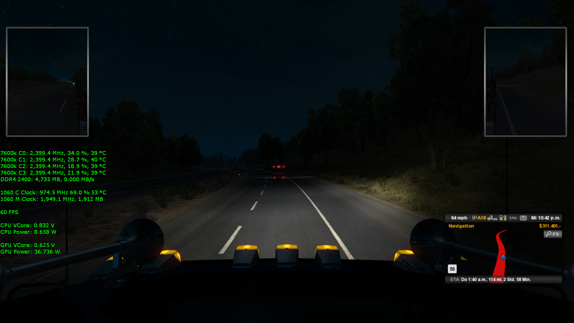

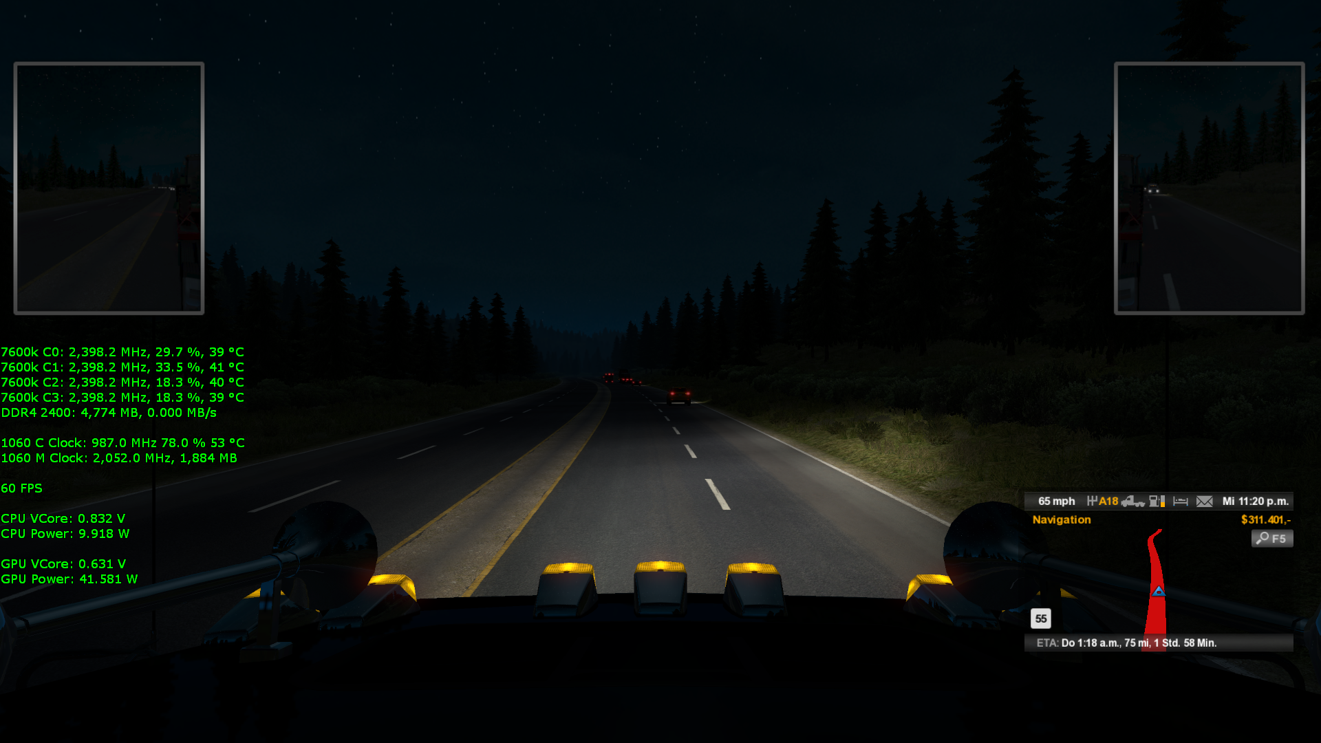

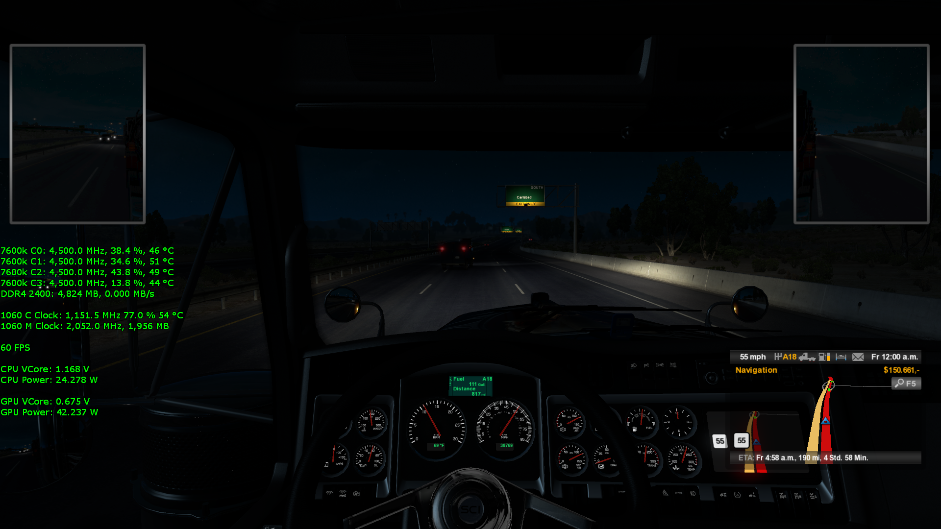

Mein 7700k läuft stabil auf 5.1Ghz, mit AVX Offset -1 (also bei AVX Nutzung auf 5.0Ghz).
Dafür habe ich jedoch auch 1,425V CoreVoltage gebraucht, musste die CPU köpfen, mit Flüssigmetall-WLP versorgen und eine Corsair H110i AIO-Wasserkühlung verbauen. Seit Februar 2017 ohne Probleme. Unter Prime95 Last habe ich nie mehr als 75°C CoreTemp.

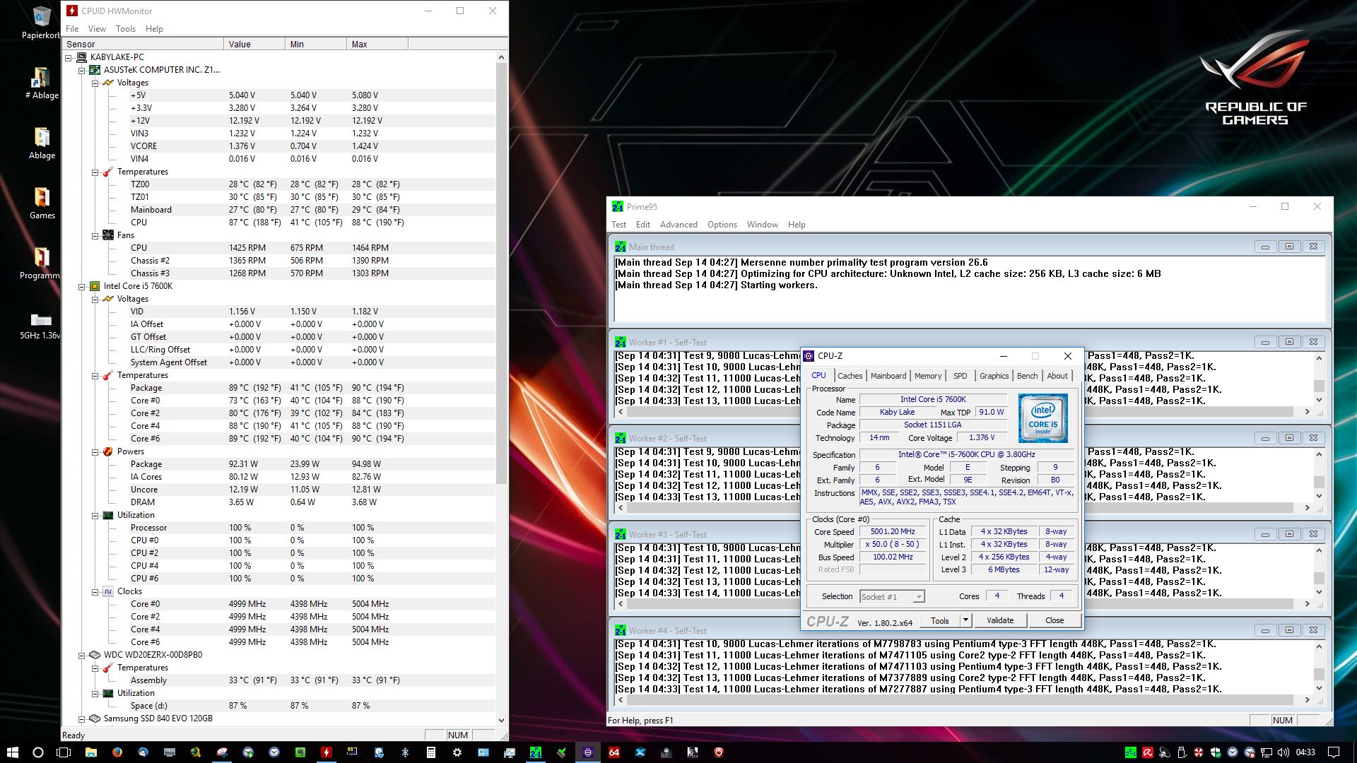

habe meinen i5 immo auf 4.5 GHz bei rund 1.2V laufen. bei Avx gehts dann auf 1.248V hoch. LLC hab ich auf Lv 3. adaptive Turbo vc hab ich auf + 1.180V stehen. komme so bei 27.9 auf maximal 90W bei rund 74C. glaube kann sich sehn lassen für luft kühlung und ohne köpfen. all zu laut wirds auch nicht beim daddeln. aja, Avx offset jeweils 0. wenn ich per offset die Avx geschwindigkeit auf 4 GHz drossel dann brauch ich für die 5 GHz um die 1.26 - 1.28V. je nach bios. bei mir brauch das vorgänger bios 3402 bei jeder von mir gesteten GHz zahl jeweils 0.03V weniger um auf meine jeweiligen ergebnisse zu kommen. mh, wer weiss..

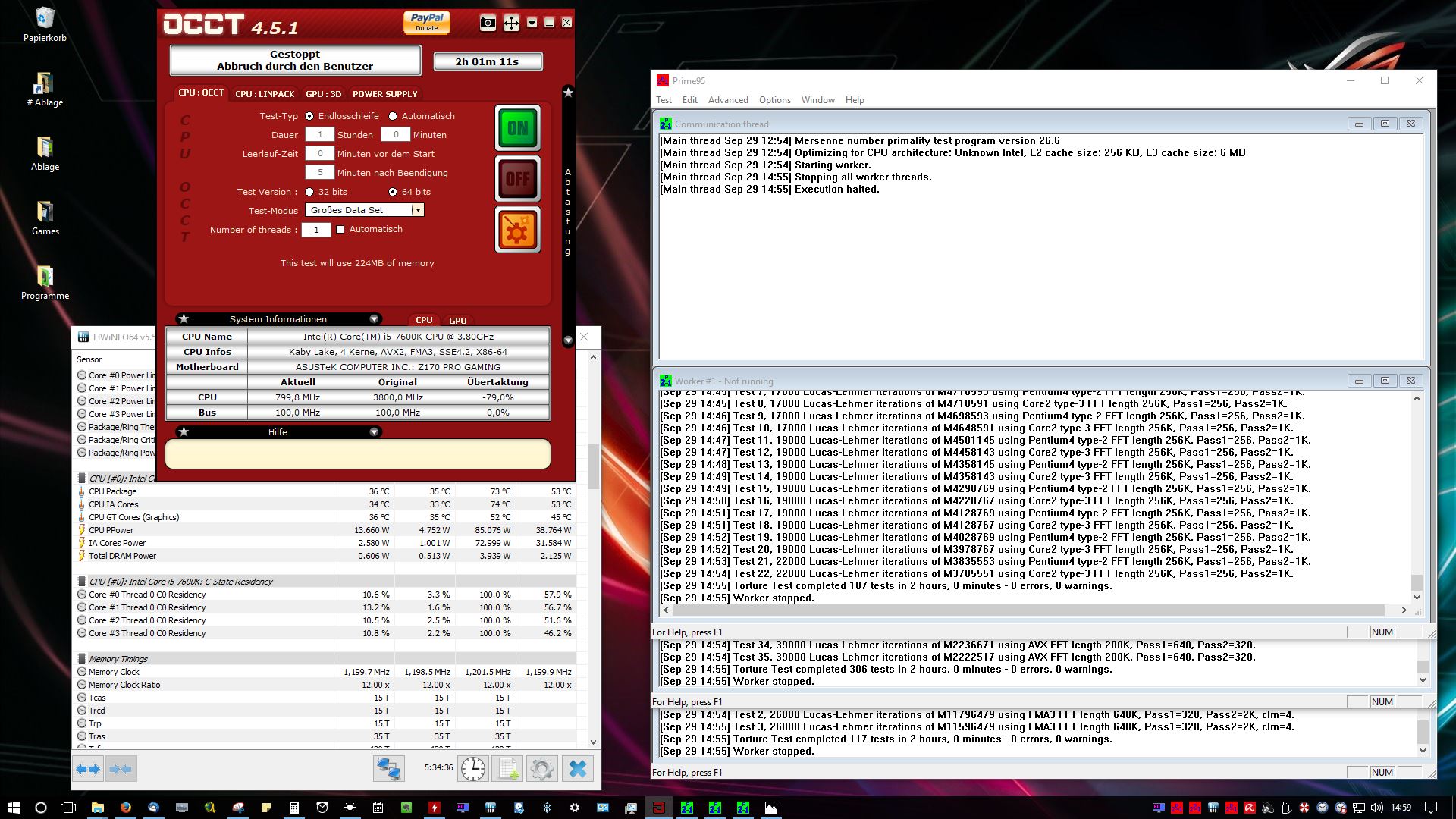

nur mal so als randnotiz ist OCCT, aktuell in version 4.5.1 erhältlich, das mit abstand am empfindlichsten reagierende tool was Avx OC geteste angeht. wenn da was nicht rund läuft kommt schon nach 5 sek nen fehler bzw dieses fürchterliche gequake. wenn du dann auf dem richtigen weg bist (mit der vcore suche) quakt es dann erst nach rund 47 min und wenn dus hinbekommen hast hält dein oc ne volle stunde durch. ab dem punkt ist auch egal ob du ne stunde oder in endlos schleife testest. dein OC ist ab da dann stabil egal bei welchem game oder solch OC sensiblen programmen wie Adobe Encoder usw. OCCT heisst nicht um sonst Over Clocking Check Tool.
http://www.ocbase.com/
neben 27.9 mein wichtigest tool um wirklich sicher zu sein das nicht zwischendurch mal was abspackt. ram test, Psu und graka donut ist auch mit dabei. macht im grunde prime usw überflüssig.

Auf meinem Z170 Board (Maximus Ranger VIII) läuft der geköpfte i7 7700k @ 4,7GHz mit 1,27V 1,5h Prime95 stable (kein AVX im Bios eingestellt - wofür eigentlich?).
Maximal 72°C werden erreicht, aber eigentlich pendelt er bei ca. 64-66°C herum.
Währenddessen habe ich RAW Bilder aussortiert und JPGs auf einen Stick kopiert.
Mit 1,26V gab es eine Fehlermeldung bei Prime95 (Version 293). Ich probiere noch 1,265V aus, aber das wird am Ende nicht viel bringen bei der Temperatur, denke ich.
Cache Frequenz liegt bei 4,3GHz.
