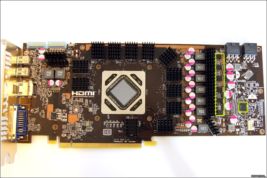

563317d1342403755-powercolor-hd-7950-und-peter-wie-spannungswandlerkuehler-anbauen-lukue_250212_.jpg
Wenn ich mir dieses Bild anschaue, da sind nichtmal Kühlkörper auf den Wandlern geschweige dem Vram.
Allein der Luftzug sorgt für die Kühlung.
Und diesen Luftzug bekommt der L2 ebenfalls spielend hin.

@TE Ja das Bild war von einer anderen HD 7950 mit gleichem Kühler wie du ihn hast, die hatte nichtmal Wärmeleitpads aufgetragen und wurde so verkauft.
Die Spannungswandler sind bis 120 Grad ausgelegt.
Vernünftige passive Kühlkörper drauf wie die von Amazon oder Conrad und dann sind die Temperaturen definitiv nicht das Problem
Alle bekleben natürlich auch die gelben.

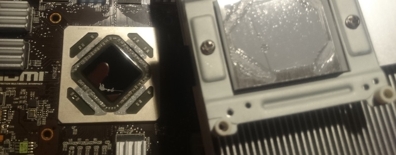

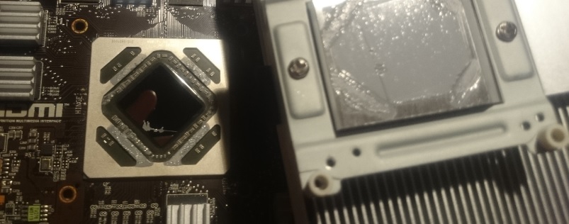

Hier hatte ich alle Fragen beantwortet und dann wieder gelöscht, weil ich den Kühler einfach mal ganz abgenommen hatte und folgendes gesehen habe. Ich bin mir noch nicht sicher ob Lachen oder Weinen eine angemessene Reaktion ist :freak:
Interessant das trotzdem laut Furmark gekühlt wurde oder wohl doch eine Fehlinformation... Das kann überhaupt nicht passen, weil der Prozessor weiter innen liegt, der alte Kühler war nach unten gewölbt.
Ok sehe gerade die GPU liegt weiter unten als der Rest, weil Abdrücke sind ja zu sehen die Kontakt hatten....
Oh man tut mir echt leid, dann war meine Empfehlung für die Katz :freak:
Eine Kupferplatte dazwischen würde dies vllt überbrücken
https://www.amazon.de/Water-Blocks-...coding=UTF8&psc=1&refRID=JYBZJ90J3TXEFTNV3CWZ
http://shop.watercool.de/79X0-GPU-Spacer-fuer-GPU-Only-Kuehler
Die GPU´s der Radeon 7970, 7950 und R9 280X liegen etwas tiefer als der sie umgebene Rahmen. Als Konsequenz daraus haben GPU-only Kühler keinen Kontakt zur GPU. Dies bedeutet einen sehr schlechten Wärmeübergang und von einem Betrieb der Grafikkarte wäre abzuraten.
Das Problem behebt der "79X0 GPU Spacer für GPU-only Kühler". Dieser füllt den Spalt auf und gewährleistet so einen optimalen Wärmeübergang. Er ist dafür auf beiden Seiten mit einer Wärmeleitpaste zu versehen. Diese befindet sich nicht im Lieferumfang.

Naja viel wurde ja nicht gebastelt. Ich habe eine Kühlmöglichkeit gekauft von der ich dachte, dass sie an meine Grafikkarte passt, was nicht der Fall war. Bis zur unerwarteten Problemfindung hat es nur sehr lange gedauert.
Ein Freund hat mir kurz vor Marvs gleichem Vorschlag mit einer passenden Kupferplatte weitergeholfen und jetzt funktioniert alles wieder problemlos. Dankeschön, für alle Überlegungen mir weiter zu helfen!
Die Lösung ist zwar nicht richtig passend, aber nun läuft mein PC leiser und die Kühlleistung ist merklich besser als davor. (ohne weitere aufgeklebte Kühlkörper) Würde ich so insgesamt nicht wieder machen, aber ich bin froh das alles wieder zuverlässig geht.
