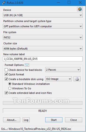

Bootbaren USB Stick per Rufus aus Windows 7 Ultimate Iso erstellt.
Diese Einstellungen habe ich verwendet (nicht mein Stick) allerdings NTFS weil mein Iso entweder zu Groß ist für Fat32 oder es mit meiner Iso nicht machbar ist sagt rufus, warum auch immer.
Nun habe ich gelesen das es ja aber Fat32 sein muss da er sonst nicht erkannt wird. Hier das erste Problem, wie mache ich das da nun?

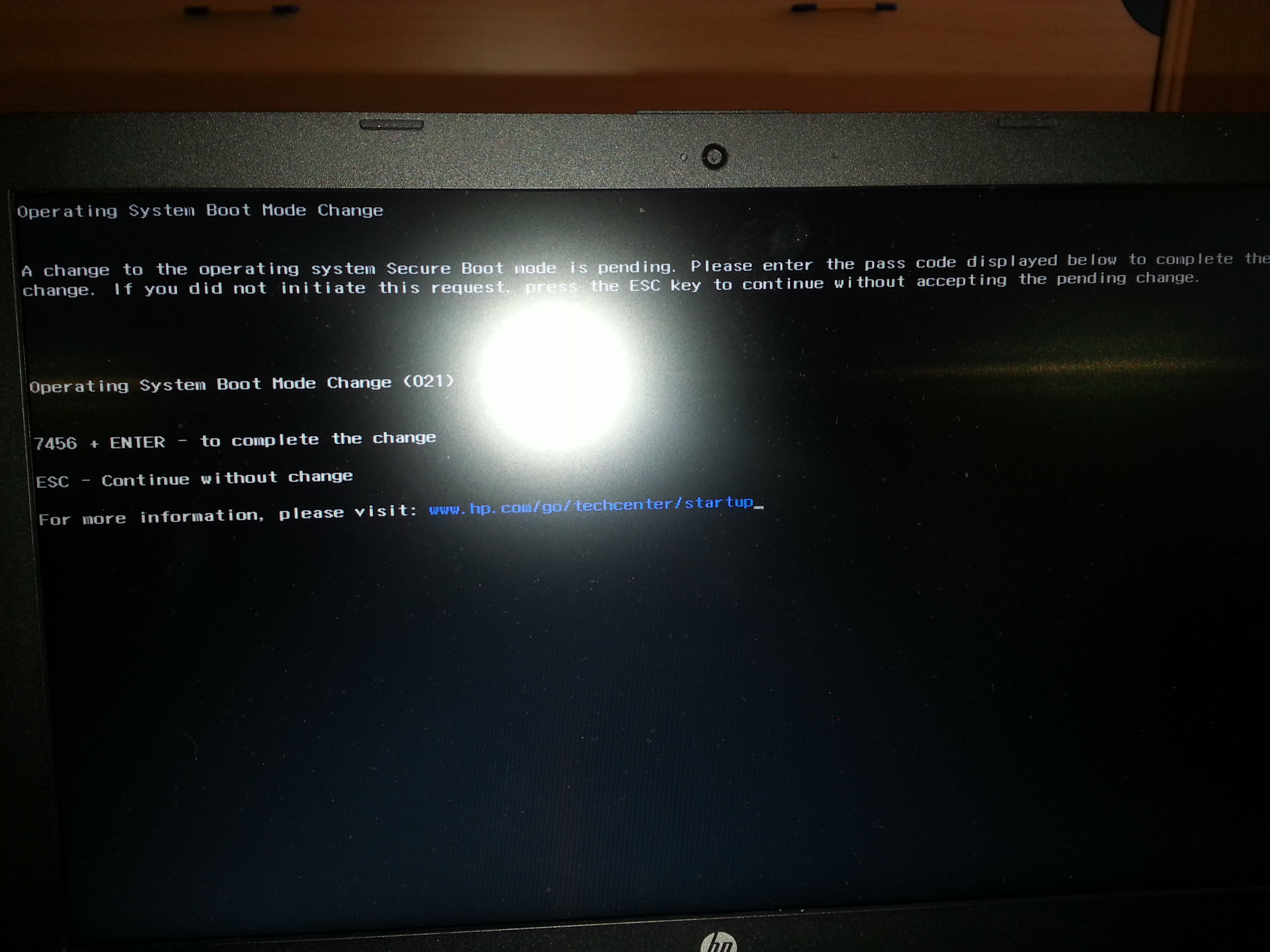

Wenn ich die Einstellungen so einstelle wie in den Beschreibungen Secure Boot aus Legacy Support an, kommt nach Speichern des Bios und Reboot folgendes:
Das Problem ist nur, das ich dort nichts eingeben kann, also auch nicht den geforderten Code.
Drücke ich nun Esc startet er ganz normal wieder das win 10.

Hat der Rechner nur 4GB RAM?
Weil wenn ich das richtig sehe hast Du ne x86 Version.
Davon ab is die ISO mMn viel zu groß (meine ISO is zumindest erheblich kleiner).
Evtl muß man auch USB Treiber einbinden, damit der Stick erkannt wird.
Darum würd ich eher ne DVD brennen und an Deinem PC auf "Bootfähigkeit" testen.
Steckt der Stick auch in einem USB 2 Slot, denn USB 3 kann 7 nicht?
Und nein U-L-T-R-A , der G5 sollte 8 GB RAM mitbringen.
Und warum überhaupt eine hoffnungslos veraltete und englisch-sprachige Windows 10 Technical Preview?
@PCTüftler
Danke Dir.
@TE
Dann bitte n 64bit ISO ziehen. Und auch auf die Sprache achten (bei Deiner ISO steht FRE Eng US).
Kann sein, dass deutsch dabei is, aber meine ISO hieß anders.
Achja und ich glaub kaum, dass die Bekannte n Ultimate key hat - bitte gleich die richtige Version nehmen, sonst muß man die ISO noch "bearbeiten".
Einfach die Zahl eingeben udn Enterdrücken, dort ist kein Eingabefeld o.ä.
danke erstmal für alle Antworten.
Sehe ich denn nach dem eingeben und enter drücken irgendwie das es geklappt hat, denn die Zahlen selber sehe ich bei eingabe nicht.
@U-L-T-R-A
Habe eine deutsche Iso, das Bild ist aus einer Anleitung aus dem Netz und sollte nur die Einstellungen verdeutlichen.
Der Ultimate key ist meinerseits vorhanden.
Der Laptop hat tatsächlich 8GB und der Stick (unter anderem auch Scandisk) steckt jeweils im USB 2.0 Port.
Von DVD hat er üprigens auch nicht gebootet.
Wie verhält es sich denn nun mit FAT32 und NTFS, ist das egal oder nicht?

Legacy Support Enabled, Secure Boot disabled.
Make sure you type the code correctly, since there is no text field to see what you are typing. This is expected behavior. When you type the numbers, the code is logged without a text field.
Und natürlich noch Enter hinterher.

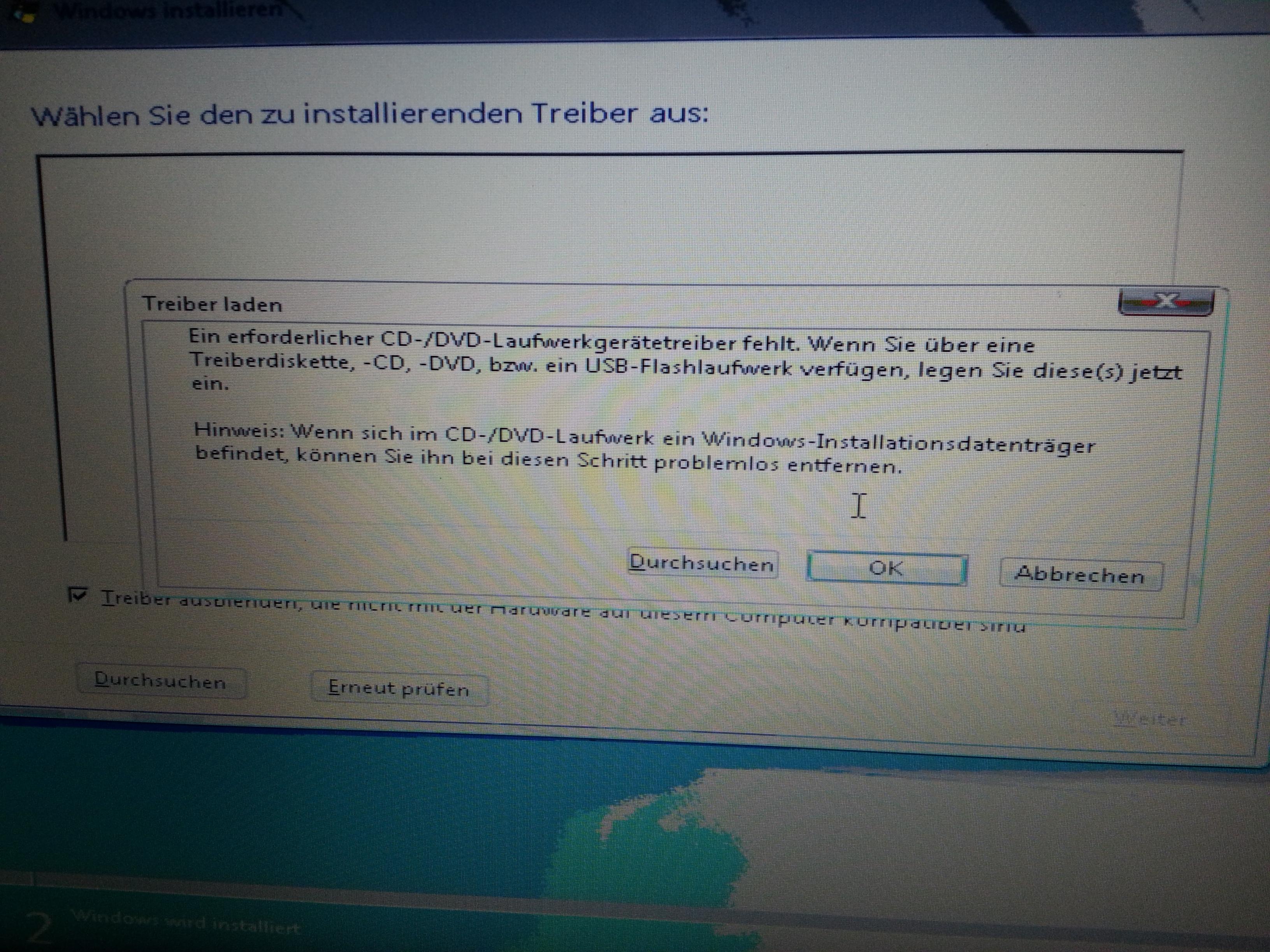

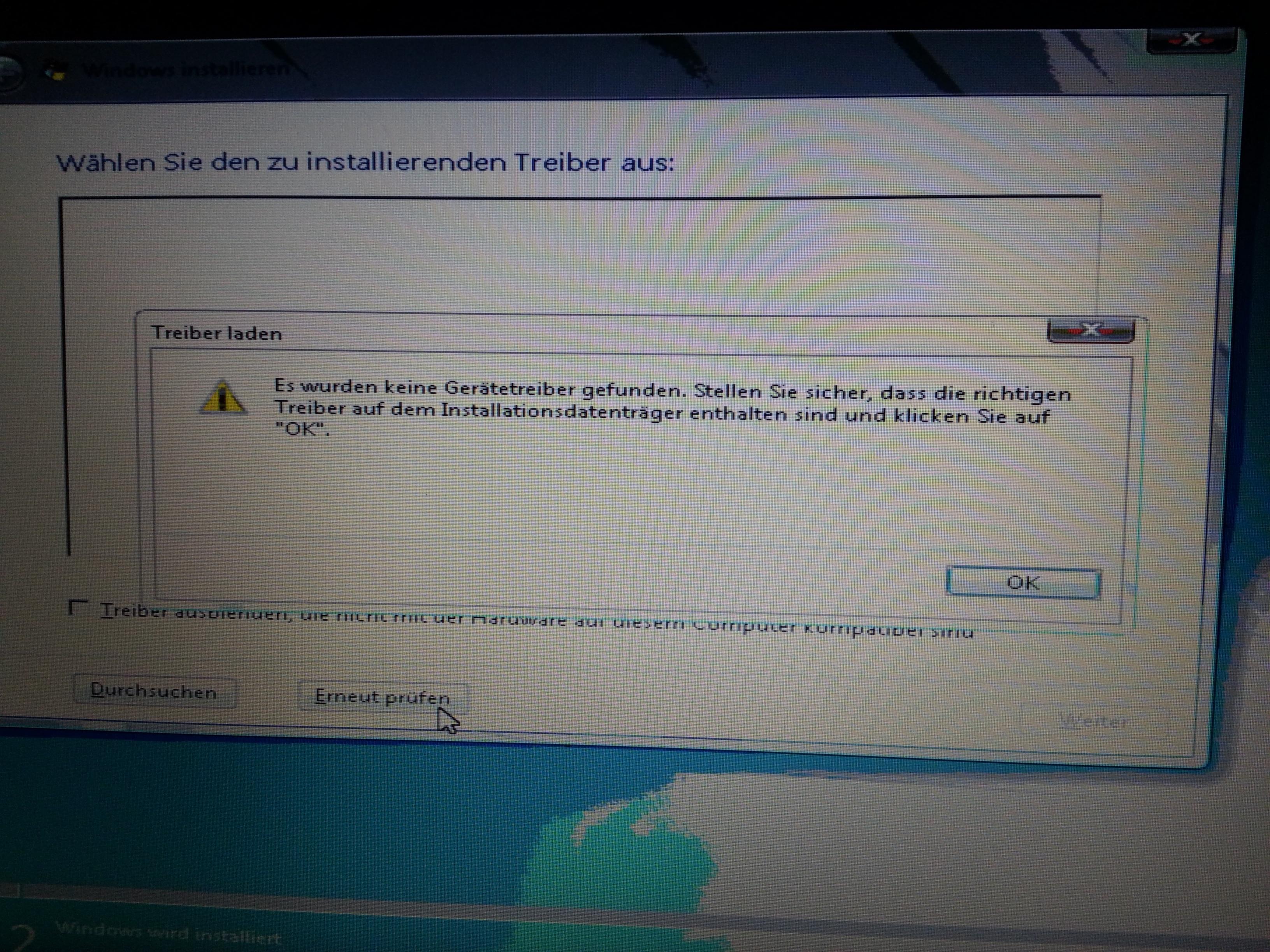

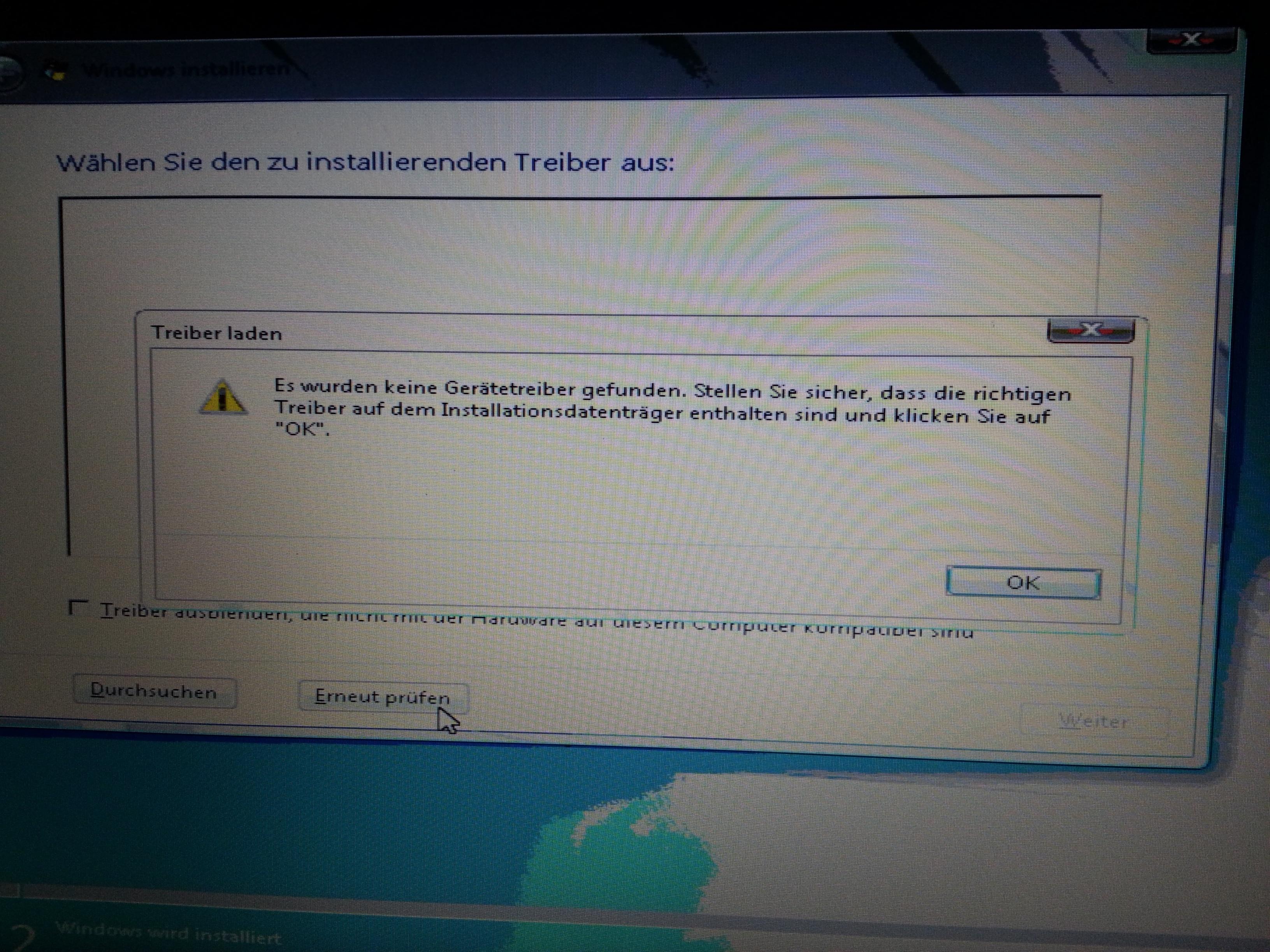

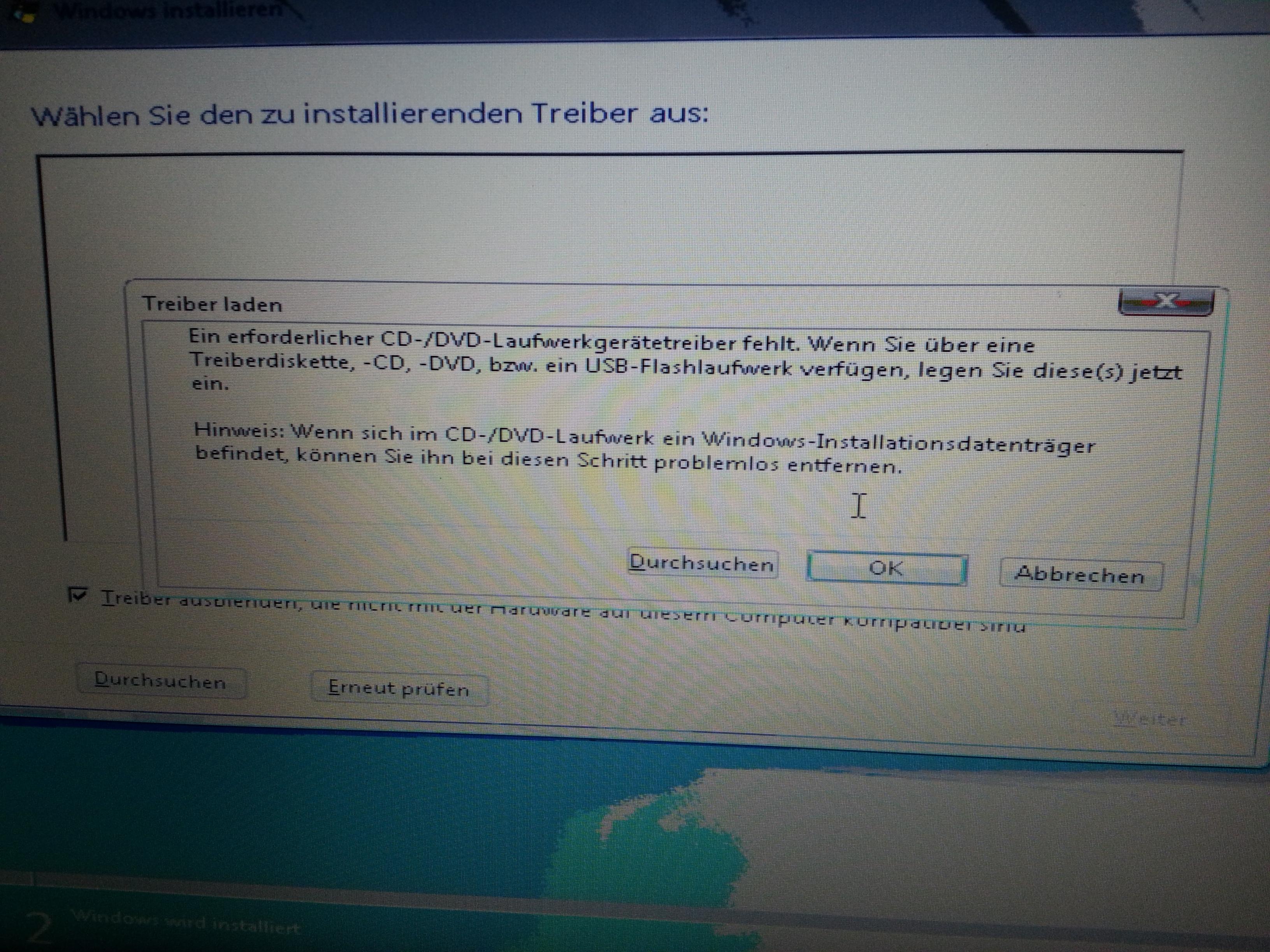

danke erstmal für die bisherige Hilfe. Dank dieser ist jetzt der Boot Modus umgestellt und ich kann vom Stick lesen.
Nun kommt aber ein neues Problem bevor die Installation wirklich starten kann, siehe Bild.
Drücke ich auf ok, kommt folgendes Bild:
Ich gehe mal davon aus, (da ich vom USB Stick aus installieren) das eventuell in diesem Zusammenhang die USB Treiber fehlen, ist das möglich oder habt ihr eine andere Idee?
Lg Alex
Ab Skylake müssen die USB3.0-Treiber in das Windows7-Installationsmedium integriert werden, weil es kein echtes USB2.0 mehr gibt ...
@mugam
Würds da nicht reichen die Treiber einfach auf den gleich bzw nen anderen stick zu packen?
Ich mein der stick wird ja schon erkannt.
das wäre jetzt auch meine Frage gewesen. Wie genau ich die einbinden muss und wo ich die Passenden am besten her bekomme um sie einzubinden.
Lg Alex
HP vom Hersteller.
Is idR ne Zip Datei. Runterladen und auf n Stick entpacken oder CD brennen und sehen ob Windows darauf Zugreift.
Hast ja (wie man auf Deinen Bildern sieht) die Option Treiber einzubinden.
Ansonsten mußt Du mit RUFUS oder so die Teiber in die ISO einbinden.
Mußte mal bei Google oder hier im Forum suchen.
