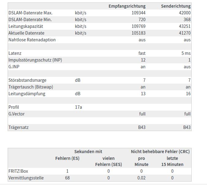

Hier siehst du mal ein Beispiel, wenn die Leitung nahezu perfekt ist.
Wobei die letzte Firmware der Fritzbox einen Vollsync mit 109000 nicht mehr schafft.

Hat damit aber nix zu tun! Bei ihm scheint kein Vectoring geschaltet zu sein, daher ist nicht mehr drin. Sofern die VS nicht umgerüstet ist, sind die Leitungswerte so wie sie sind. Sprich, wenn er jetzt noch mehr als 900m von der VS weg ist, sind die 25000 das Maximum. Ich würde fast wetten, dass die Telekom ihm genau deswegen nicht mehr schalten kann, da es eben die identische Technik ist. Und da bei 1und1 und der Telekom 50k bedeutet, dass alles über 25000 damit gemeint ist, wird er schlechte Karten haben beim Wechsel. Von den Risiken mal ganz abgesehen.
