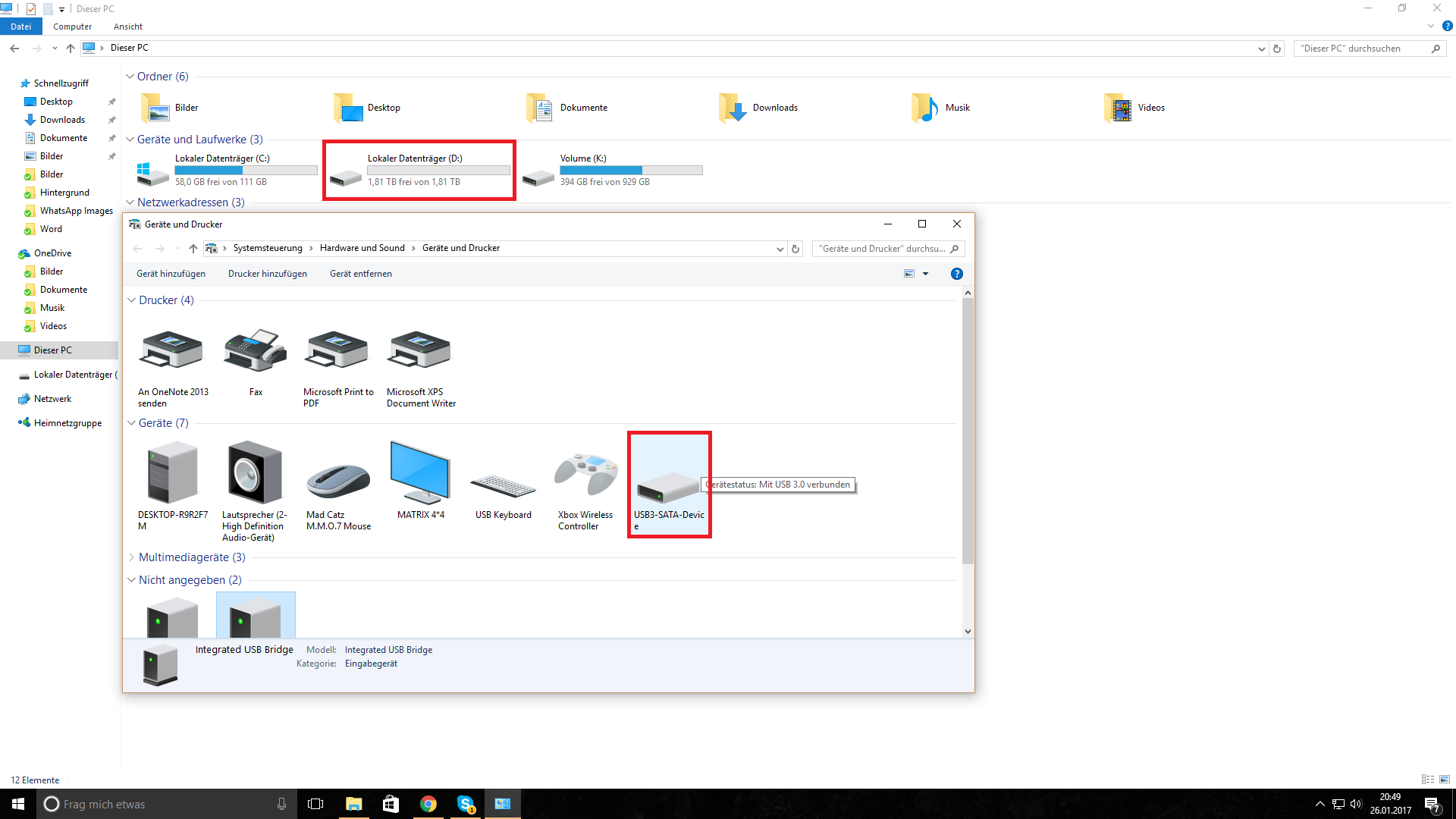

Hallo Community,
also fange ich mal von vorne an. Also ichbenutze seit einiger Zeit das CD Laufwerk aus meinem früheren an meinem neuen pc per USB adapter, den ich aus einem alten Festplatten SATA Adapter habe. Also Deckel mit dem Sata Anschluss vom Festplatten Adapter abgeschraubt, USB und Strom Kabel auf die Vorderseite und an die Rückseite das CD Laufwerk. Das hat eine Zeit lang gut funktioniert, leider ging aber vor ein paar Tagen der Adapter kaputt. Nagut habe ich halt einen neuen gekauft (https://smile.amazon.de/gp/product/B01K22TZ3I/ref=oh_aui_detailpage_o00_s01?ie=UTF8&psc=1). Ich habe mir bewusst so etwas gekauft, weil ich damit CD Laufwerke und Festplatten extern an meinen PC anschließen kann. Das Problem an dem neuen Gerät ist jetzt nur, dass das Gerät wirklich nur mit Festplatten funktioniert. Wenn ich das Laufwerk anschliefe wird es nicht angezeigt. Im Gerätemänager wird nur der Adapter angezeigt. Wenn eine Festplatte angeschlossen ist wird halt beides angezeigt:
Was kann ich machen, dass das Laufwerk auch angezeigt wird ?
Danke für eure Hilfe.
Wolly
