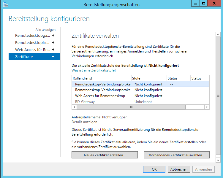

Meinst du dieses Fenster?
Das gibt es auch ganz ohne Cluster.
aber nicht ohne RDP Rollen und ich vermute mal einfach er meint schlicht und ergreifend die Zertifikatszuordnung ohne Remote Desktop Rolle -> den rein administrativen rdp zugang.
