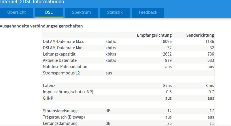

Was ist eine "Störabstandsmarge" und ein "Rauschabstand"?
Kann man da was dran ändern?
Und hat es einen Grund weshalb der Fehler da nicht drunter steht?

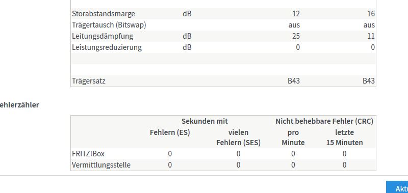

Kennzahlen, die die Leistung deiner Leitung bestimmen. Du selbst kannst da wenig machen. In seltenen Fällen ist es mal ein zu langes oder schlechtes Kabel. Das Hauptproblem liegt aber auf/unter der Straße, hier muss der Provider dir eine anständige (Glasfaser-)Leitung legen. Oder zu ziehst in die Nähe eines Verteilerkastens.
Du hast den Screenshot zu früh abgeschitten, nur du kennst den Grund dafür.
Magda78 schrieb:
Oder soll ich den Screenshot nochmal direkt dann machen sobald der Fehler wieder auftritt?
So wie er jetzt ist nein, da sich diese Werte i.d.R. selten ändern.

Du hast also keine Fehlertabelle im DSL-Reiter wie hier zu sehen? https://www.router-faq.de/?id=fb&fb=dslinfo_3
Magda78 schrieb:
Grundsätzlich heißt das jetzt das ich mit den anfangs angegebenen Schwierigkeiten so leben muss?

Stimmt. Das Problem mit dem Ausrufezeichen bei dem ich dann eine Verbindung aber keinen Internetzugriff habe tritt unabhängig von dem auf das z. B. beim Filme schauen auf einmal nichts mehr geht.

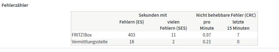

Ah, ich glaube ich habe jetzt noch gefunden was ich vorher übersehen habe. Ich habe nicht gesehen das es da noch weiter geht.
Meintest Du das?:
PS: Wenn ich den CCleaner nicht benutzte, dann kann ich relativ bald nicht mal mehr bei ebay surfen, weil es keine Bilder mehr anzeigt und ewig langsam geht. :-(
Die Fehleranzahl liegt noch im Rahmen. Beobachte mal weiter, wie oft das Ausrufezeichem mit der fehlenden Internetverbindung kommt und poste dann nochmal das Ereignisprotokoll von der Box.

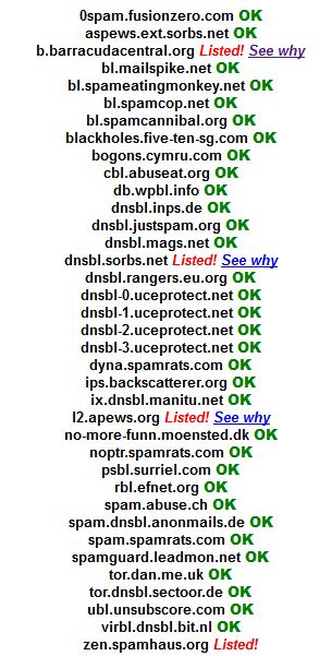

Ich habe das auch schon mal gegoogelt und da stand das ich mal sehen soll ob meine IP-Adresse auf einer Blacklist gelistet ist. Scheint so zu sein. Ich habe von dem Ergebnis mal ein Bild gemacht.
PS: Die Mails machen über Windows (Firefox) und jetzt über den Mac dasselbe Problem.
Was jetzt, T-Online oder htp? Oder beides?
Hast du deine IP-Adresse angegeben oder die von T-Online/htp? Deine Adresse wechselt i.d.R. täglich, es kommt auch immer mal vor, dass Adressen fälschlicherweise auf solchen Listen landen, die verschwinden aber meist wieder.
Also ich hab t-online UND htp, wobei es hauptsächlich bei htp auftritt, bei einem Empfänger mittlerweile aber AUCH bei t-online. Also da kommen meine Mails gar nicht an.
Ich habe MEINE IP Adresse angegeben.

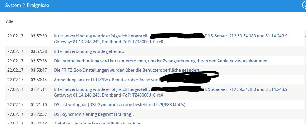

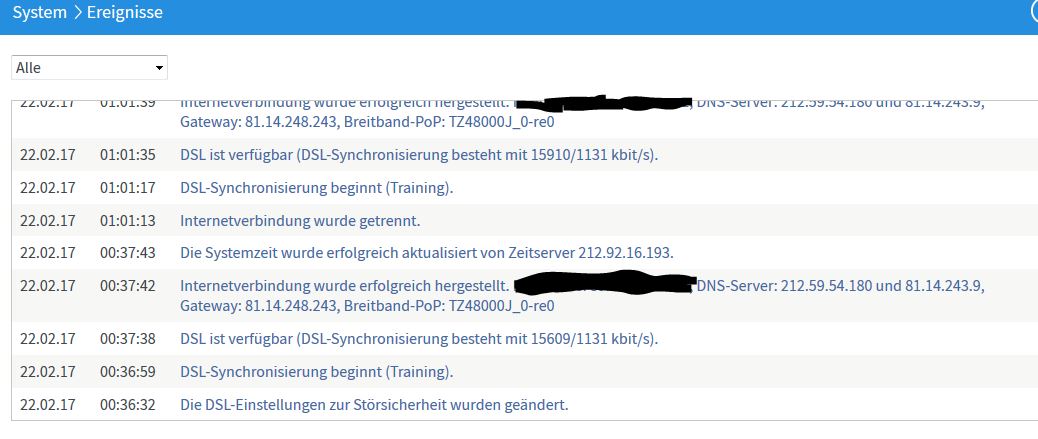

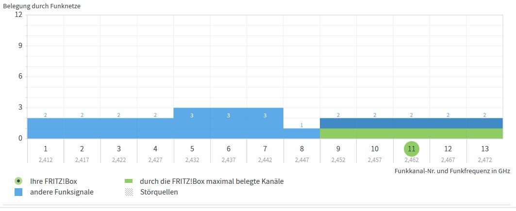

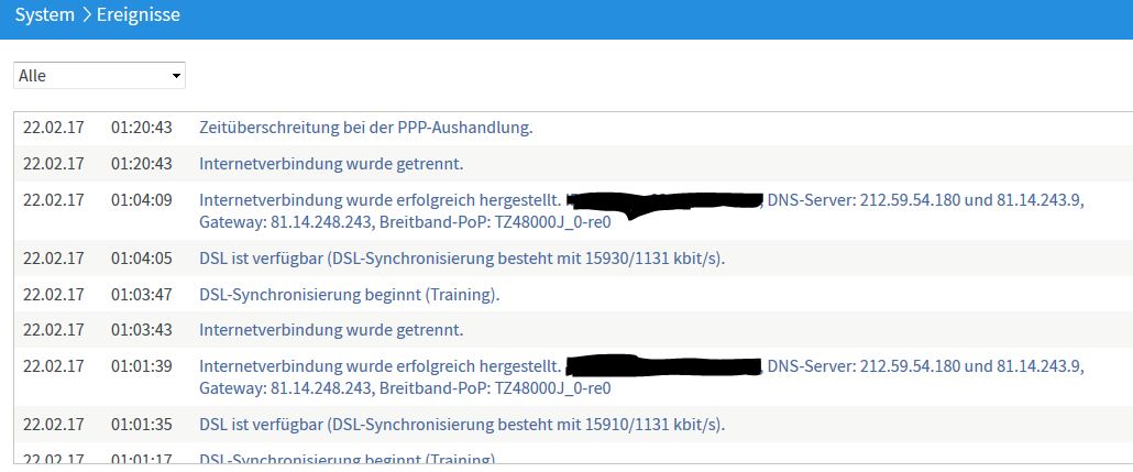

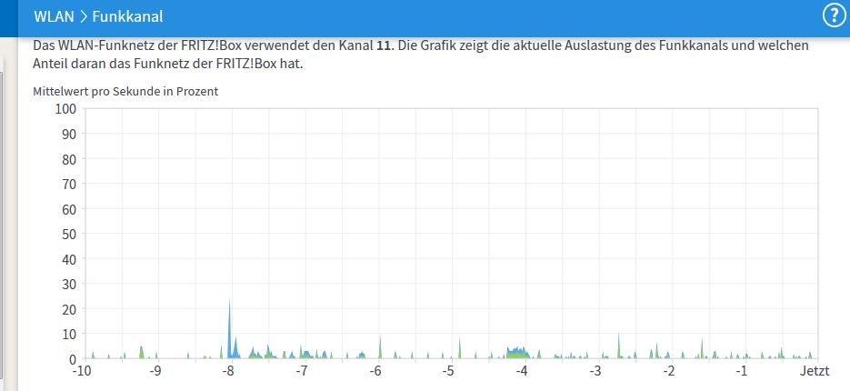

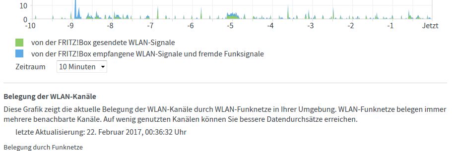

Ich habe nun mal die Screen-Shots von der Fritz-Box gemacht. Ich hoffe ich habe keine vergessen.
Du hast definitiv Probleme mit deinem DSL. Die Box hat sich mehrfach neu synchronisieren müssen und ist jetzt bei 1MBit/s (statt 16MBit/s) gelandet.
Lt. Protokoll wurden Einstellungen zur Störsicherheit geändert. Warst du das? Bin mir nicht sicher, ob die Box das von sich aus macht, wenn die merkt, dass es Probleme gibt. Evtl. war es auch der Anbieter.
Du kannst diese Einstellungen auch prüfen/ändern, indem du im Menüsymbol oben rechts die Erweiterte Ansicht aktivierst, dann hast du unter Internet->DSL-Informationnen einen Reiter Störsicherheit. Der Standard ist, dass alle Punkte ganz rechts gesetzt sind, vermutlich ist das jetzt nicht mehr der Fall? Falls dem so ist, kannst du die jetzigen Einstellung weiter testen, treten weiterhin Probleme wie gerade eben auf, müssen die Punkte weiter nach links (u.U. kann dann keine DSL-Verbindung mehr aufgebaut werden, in dem Fall wieder weiter nach rechts setzen).
Nein, also ich habe gar nichts geändert. :-/
Alle Punkte waren ganz rechts.
Ich habe sie jetzt mal alle eines weiter nach links gesetzt.
Erst hat es dann gar keine Verbindung mehr aufbauen können, dann habe ich den Laptop runter und wieder hochgefahren und nun scheint es erst mal zu klappen.
So warte ich jetzt erst mal ab was weiter passiert, oder?
Zumindest sind wir dem Problem wohl jetzt schon etwas näher gekommen.
Ja, abwarten und testen. Ich glaube ja, dein Anbieter hat dir eine zu hohe Geschwindigkeit aufgeschaltet, daher ist die Verbindung zeitweise instabil. Hängt wohl auch von der Aktivität der anderen Teilnehmer ab. U.U. auch von Wetter, ein Kollege hat angeblich massiv Probleme wenn es nur etwas stärker regnet....
