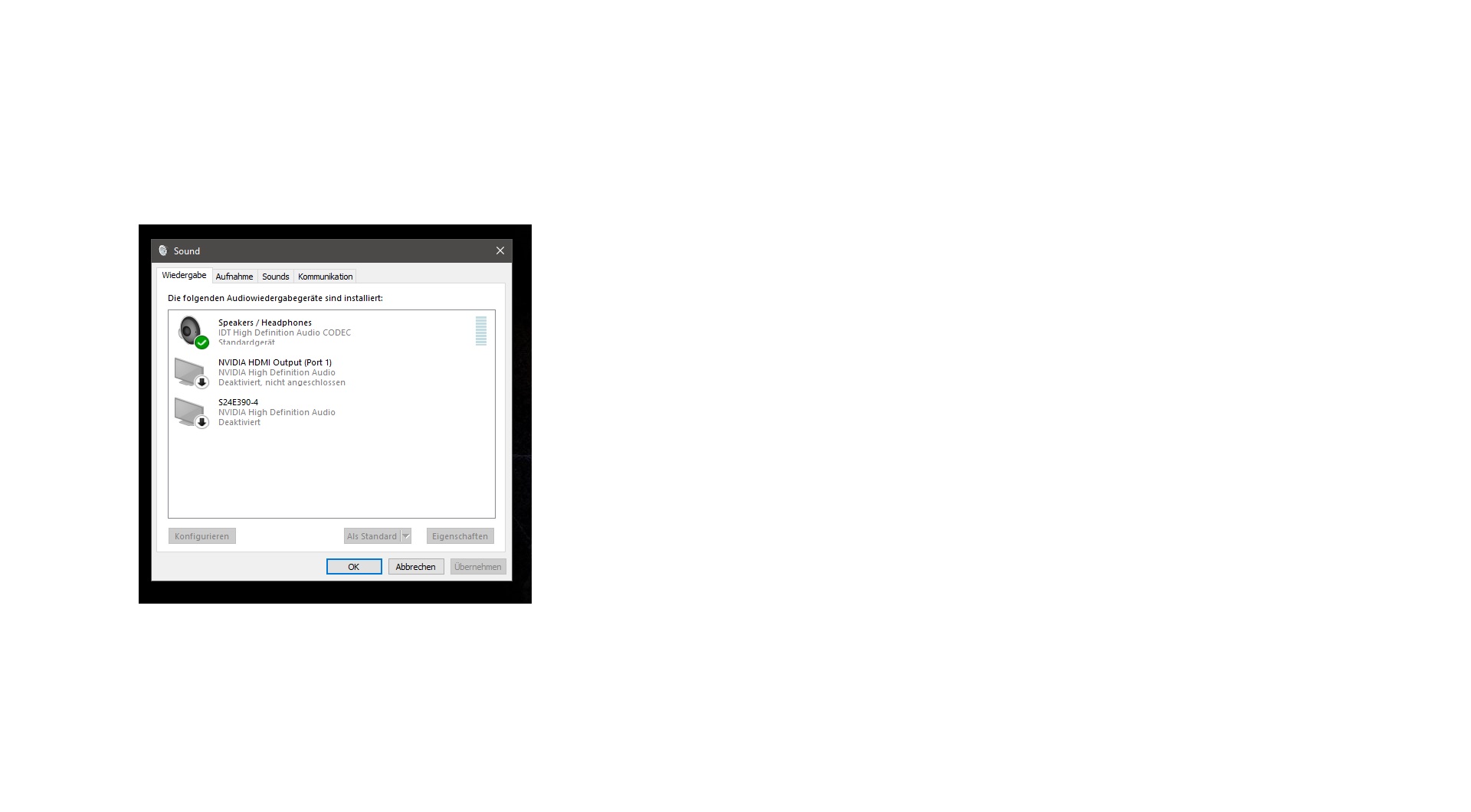

bei wiedergabegeräte zeigt es mir immer nur eine auswahl an und zwar immer die selbe (speakers / headphones) wie kann ich diese trennen damit ich beide auswahlen zur verfügung habe? headset ist das logitech g231 soweit ich weiß gibt es keinen treiber dafür
IDT ist mein soundtreiber und alles aktuell
verwendetes system: windows 10
wie bringe ich meinen pc dazu, zu erkennen was lautsprecher sind und was mein headset ist?
es steht immer das ein und selbe gerät drin (speakers / headphones) ob headset drin ist oder nicht.
Da beide Geräte an einer Soundkarte hängen, hast du auch nur dieses eine Wiedergabegerät zur Auswahl .... in der Software der Soundkarte kann man aber oft auch manuell umschalten welcher Ausgang verwendet werden soll. Mal durchklicken ....

besteht nicht die möglichkeit das er mir beides anzeigt wenn beides drin steckt?
Nein, da dort nur wie Wiedergabegeräte (Soundkarten) angegeben werden. Wäre mir zumindest nicht bekannt, dass das geht.

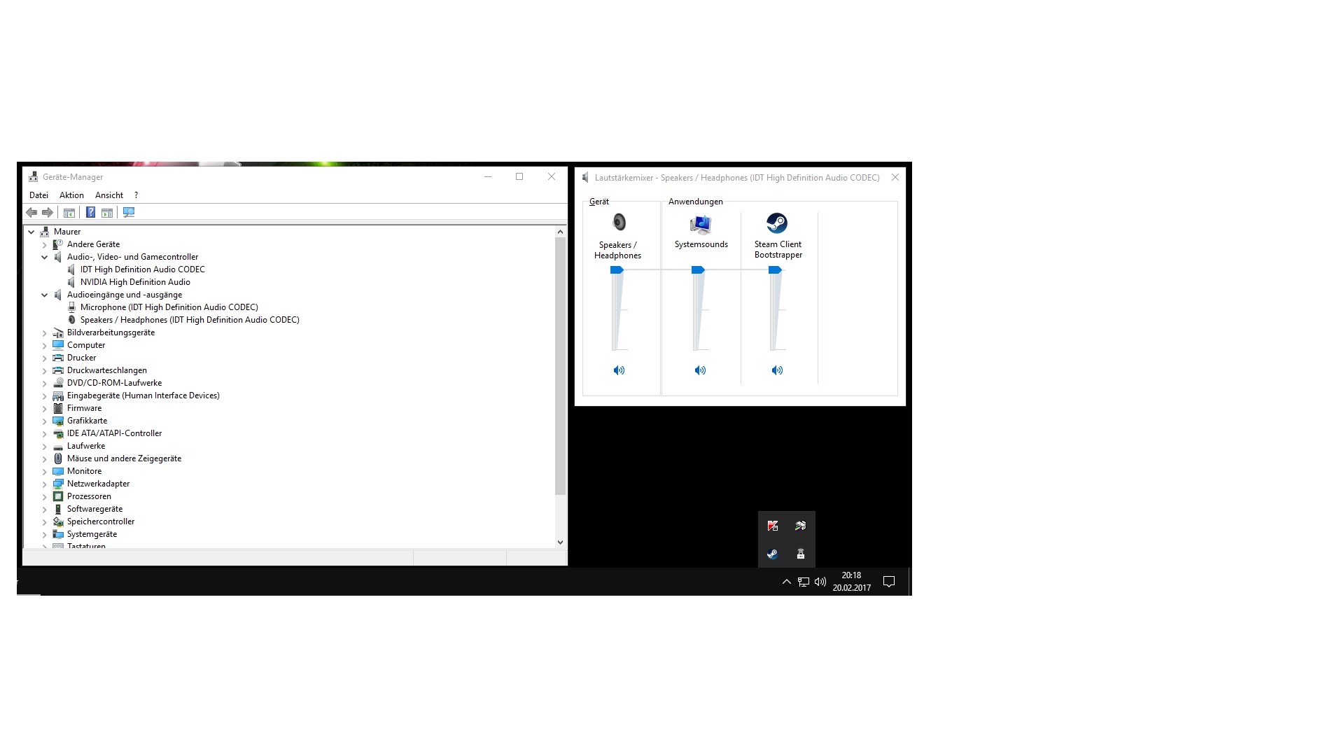

Da ich deine IDT Soundkarte nicht kenne, schau mal in der Taskleiste nach 'nem Icon, dass deine IDT Soundkarte darstellt. Mit Rechtsklick öffnen und setzt mal Screenshots von allen Optionen rein, die es bietet. Dann kann ich dir weiterhelfen.
da gibt es kein icon... schau mal aufs bild
in diesem moment sind lautsprecher hinten grüne buchse und headset vorne grüne buchse angeschlossen
Mach mal Rechtsklick auf die Taskbar -> Einstellungen -> Taskleiste ->Symbole für die Anzeige auf der Taskleiste auswählen
Vielleicht versteckt sich da noch was.
ne da versteckt sich leider nichts was mit sound idt oder ähnliches zu tun hat :(
das einzige was mir dort auffällt ist sttray64, nachdem ich das grad gegooglet habe steht da was von prozess von idt... aktiviere ich diese kommt aber kein icon in die taskleiste
bekomme ich sonst nirgends die info her welche soundkarte bei mir verbaut ist?

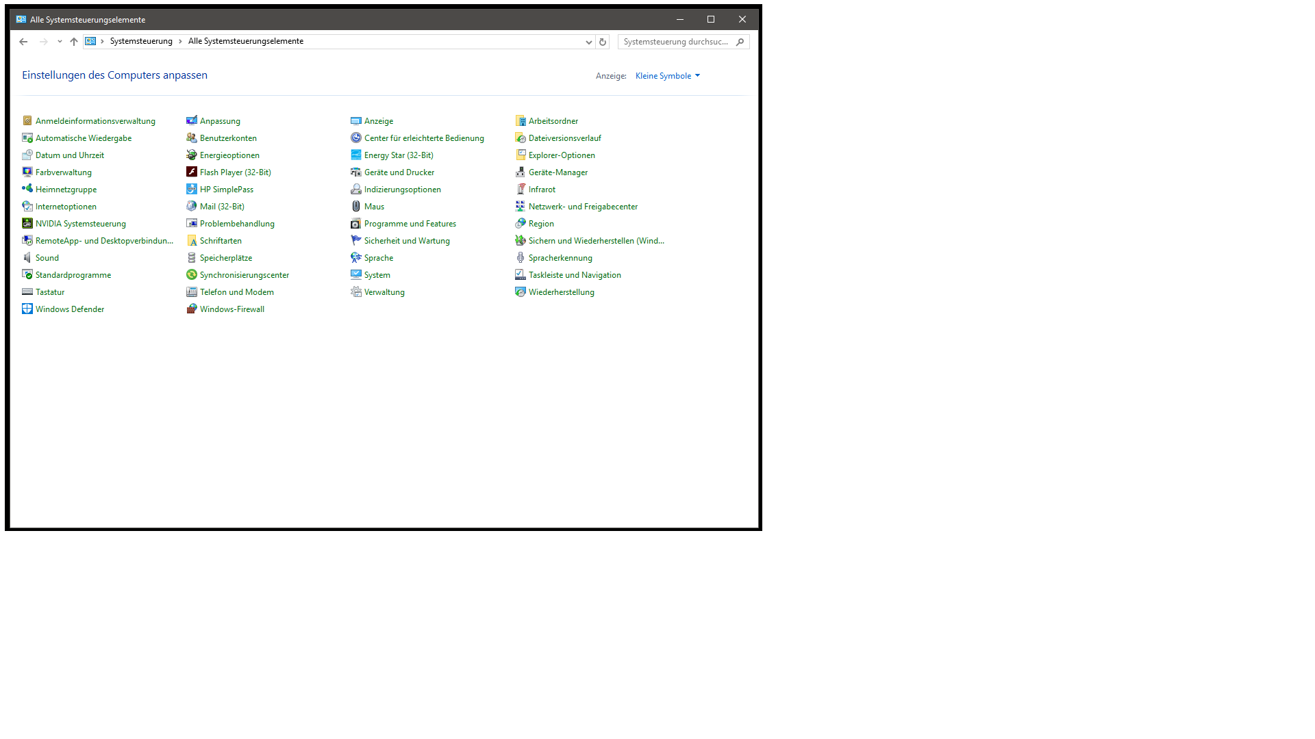

Anderer Versuch: Systemsteuerung(rechtsclick windows-button->systemsteuerung und dann Anzeige: kleine Symbole anstatt Kategorie.
Wenn da nichts ist fällt mir auch nichts mehr zu ein.
Da ist nichts zu finden...
Eventuell mal nach "IDT control panel" googlen oder falls vorhanden auf der Treiber-CD nachsehen. Ohne das control panel kommste nicht an die Optionen ran - soweit denn überhaupt vorhanden.
scheint so als wäre ich aufgeschmissen... finde überhaupt gar nichts im netz :(
sieht irgendwie danach aus als gäbe es nichts für windows 10... für windows 7 oder 8 findet man einen control panel... :/
