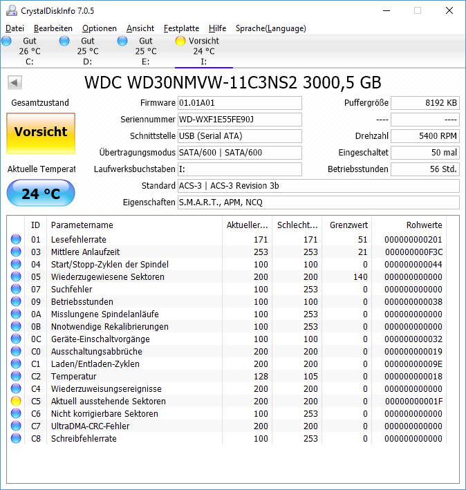

ich habe eine externe 3TB USB 3 Festplatte (gekauft im Sommer 2016), welche plötzlich extrem langsam ist.
Also hab ich mir CrystalDiskInfo installiert und die Daten ausgelesen:

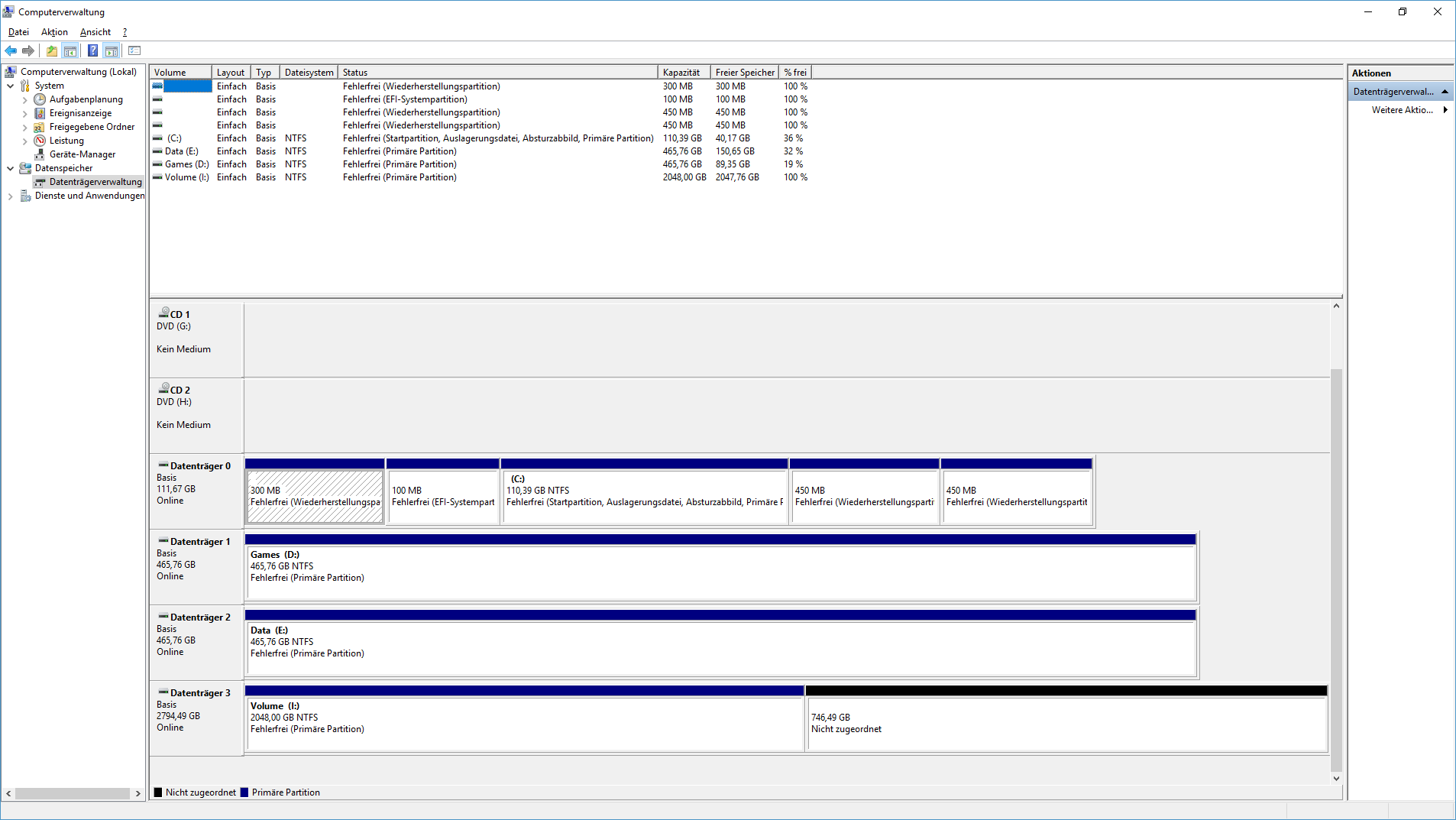

Daraufhin wollte ich die Platte formatieren und hab in der Geräteverwaltung die Partition gelöscht. Ich hatte nun plötzlich zwei Teile auf der Platte, beide nicht zugeordnet. Den grossen Teil konnte ich formatieren:
mit dem kleinen Teil geht nichts mehr.

C5 ist allerdings ein Fehler, den die HDD noch selber beheben kann, sofern nicht zuviele Sektoren defekt sind. Lass mal nen Chkdsk Volltest mit Reparatur laufen und schau dann nochmal.
Der Wandler-Chip des externen Festplattengehäuses emuliert offenbar 4K-Sektoren, wodurch auch 3 TB Platten als MBR-Datenträger eingerichtet und vollständig genutzt werden können. Normalerweise ist für das vollständige Nutzen der Kapazität einer Platte mit mehr als 2 TB der GPT-Partitionsstil notwendig. Durch den Trick mit den größeren Sektoren wird das MBR-Limit nach hinten verschoben. Das wird aus dem Grund gemacht, da ältere Betriebssysteme, wie Windows XP, noch kein GPT kennen. Die Krux an der Sache ist allerdings die, dass die Datenträgerverwaltung von Windows Vista oder Seven (und höher) sich weigert auf einem MBR-Datenträger Partitionen mit mehr als 2 TiB anzulegen, selbst wenn der Trick mit den 4K-Sektoren angewendet wird. Das geht nur mit Drittherstellertools.
Du musst also entweder ein anderes Partitionierungstool verwenden oder die Platte als GPT-Datenträger einrichten. Lösche dazu alle Partitionen auf der Platte und klicke mit der rechten Maustaste auf das graue Feld, wo bei dir momentan "Datenträger 3" steht. In dem daraufhin aufpoppenden Kontextmenü klicke auf "Zu GPT-Datenträger konvertieren...". Anschließend kannst du eine neue Partition, die über die gesamte Kapazität der Platte reicht, anlegen und formatieren.

Allerdings treten schwebende Sektoren bei HDDs auch oft einfach so auf, es ist nicht jede HDD hundertprozentig perfekt hergestellt, manchmal hat man damit einfach Pech.
Es kann aber wie gesagt mit etwas Glück auch sein, dass nach einer kompletten Formatierung (Überschreiben der kompletten Platte, keine Schnellformatierung) die schwebenden Sektoren weg sind und keine weiteren dazu kommen.

Schwebende Sektoren sind Sektoren deren Daten nicht mehr zur ECC passen die hinter jedem Sektor steht und mit deren Hilfe auch nicht mehr korrigiert werden können. Da die korrekten Daten nicht mehr feststellbar sind, gibt die Platte statt falscher Daten einen Lesefehler als Antwort wenn man versucht diese zu lesen. Das kann auch anderen Gründe als defekte Oberflächen haben, z.B. einen Stromausfall während eines Schreibvorgang der dazu führt, dass eben nicht die ganze Daten plus der neuen ECC geschrieben wurden oder wegen eines Stoßes oder Vibrationen ist der Kopf beim Schreiben aus der Spur gekommen und hat Daten auf der Nachbarspur überschrieben. Auch arbeiten HDDs nicht 100%ig und die Hersteller geben die Fehlerhäufigkeit auch in Form der UBER an, wobei eine UBER von 1:10^14 bedeutet, dass je 10^14 gelesener Bits was etwa 12TB gelesener Daten entspricht, ein Lesefehler und damit schwebender Sektor im Rahmen der Erwartungen liegt.
Die Controller merken sich die schwebenden Sektoren und prüfen die Daten nach dem erneuten Schreiben auf diese Sektoren, dann verschwinden diese einfach oder werden eben durch Reservesektoren ersetzt. HDDs in einem echten RAID, also einem mit Redundanz und nicht einem RAID 0 welches eigentlich ein AID 0 ist, zeigen daher normalerweise keine schwebenden Sektoren, weil die RAID Controller (ggf. RAID SW) bei Lesefehlern die Daten aus den Daten der anderen Platten rekonstruiert und den Sektor überschreibt bei denen der Lesefehler aufgetreten ist.

Normal ist das nicht. Die langsame Formatierung einer 3 TB sollte grob über den Daumen gepeilt ca. 5 Stunden dauern. Das jedenfalls, wenn sie mechanisch in Ordnung ist und nicht durch einen falschen Betriebsmodus (z.B. der High-Speed-Modus der USB-Schnittstelle) ausgebremst wird. Lies doch bitte noch mal die Smart-Werte aus.
hm, CrystalDisk startet jetzt nicht mehr... Die Platte hängt über USB3 am Rechner, wird wohl schon länger dauern als an SATA3
die Platte ist tot. SMART Ausgabe ist immernoch dieselbe, h2testw hängt sich schon mit der ersten Datei auf. Von Hand Daten raufschreiben geht auch nicht mehr.
