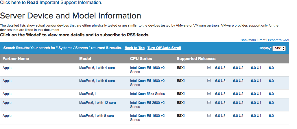

Dir ist bewusst das ein Mac mini vom ESXI nicht gerade optimal supported wird! Was bei ESXI zu massiven Problemen führen kann, ich sage nicht das es nicht geht ich habe auch einen mac mini 2012 für VMS. Für die Grafikkarte gibt es eine gute alternative einen HDMI Dongle..
Für ESXI V 6.0 U3 ist eigentlich nur der Mac Pro 6.1 Vorgesehen...
http://www.vmware.com/resources/compatibility/search.php
Soweit ich weis geht es mit dem 2014 mini überhaupt nicht mehr auf Grund der verbauten Hardware...
