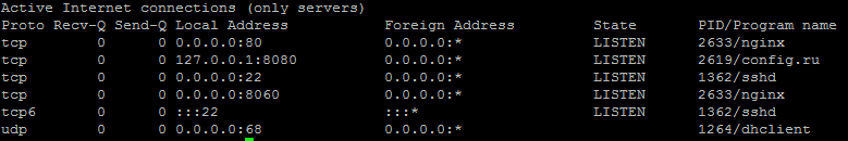

ich habe im Moment kleine Probleme meine GitLab Installation im Netzwerk erreichbar zu machen. Ich habe eine VM in VMware erstellt (Ubuntu 16.04.02 LTS Server). Per curl auf den localhost bekomme ich auch die Login Seite ausgeliefert. Problem nur: von außerhalb (Hostcomputer) erreiche ich de Website nicht, SSH geht aber. Ein Auszug der offenen Ports ist im Anhang. Mich wundert, das auf allen Interfaces (0.0.0.0) auf Port 80 gehört wird, ich ihn aber nicht erreiche. Woran kann das liegen?

Also per IPv6 greife ich nicht zu. Gebe die Adresse als IP im Browser ein. Firewall ist keine dazwischen. Das mit dem Python teste ich später mal, bin gerade noch unterwegs. Vielen Dank schon mal.

Firewall sollte keine laufen, habe jetzt aber mal die ufw enabled und Regeln für ssh, port 80 und 443 hinzugefügt. Leider keine Änderung.
Ich habe einfach eine Ubuntu 16.04.02 LTS Server VM aufgesetzt und GitLab installiert, rein Garnichts geändert oder sonstiges. Also wirklich Urzustand. Verstehe nicht woran es sonst noch liegen kann
