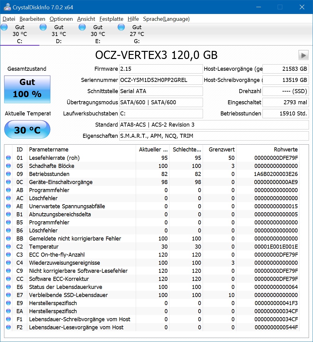

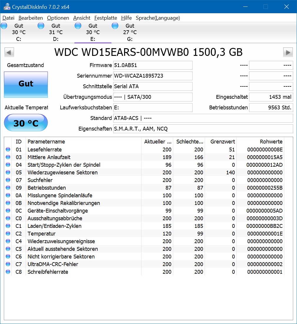

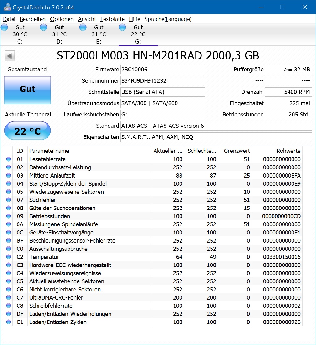

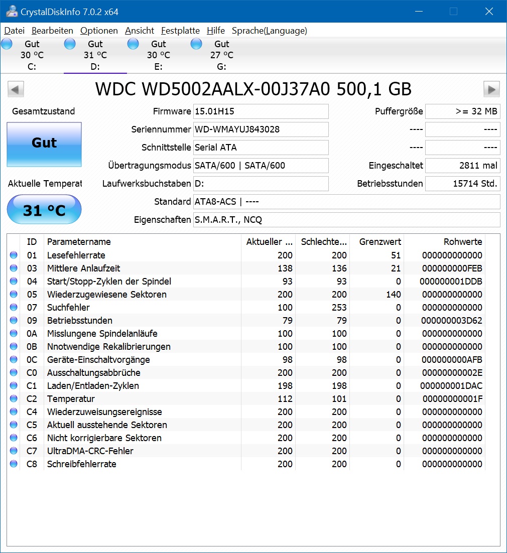

Verstehe. Also sollte da dann eher "00000000" stehen? Ich habe Platten da gibt es den Punkt "Gemeldete nicht korrigierbare Fehler" nicht einmal. Aber da Du mich nun nervös gemacht hast, hab ich mal alle Platten von "Rechner 1" (um den es gar nicht ging - ging ja um Rechner 2) hier mal eingestellt. Ich hoffe bei denen ist wenigstens alles ok.
Die SSD und Black sind OK, die Green zeigt Altersabnutzung (Lese-/Schreibfehler), ist aber noch im Rahmen. Der UltraDMA-CRC-Fehler Rohwert sollte nicht weiter steigen, wenn doch, das Sata-Kabel auf festen Sitz prüfen und ggf. austauschen.
Die USB-Platte zeigt 2 Schreibfehler auf nur 200 Stunden an, das ist schon etwas bedenklich. Solltest du im Auge behalten.

Die USB verstehe ich allerdings nichts. Die ist neu! Die hab ich erst ein paar Monate und die hat erst 200 Laufstunden.
EDIT: Was heißt denn bei der SDD bei Lesefehlerrate "DFE79F"!? Ist das normal?
Nochmal wegen der "Green". Die war ja mal eine USB. Ich erinnere mich daran, dass das Kabel immer echt locker war und auch mal raus rutschte. Kann dass vlt auch davon kommen? Auch habe ich sie über einen längeren Zeitraum mit dieser, ich nenne es mal "Docking-Station" oben am Gehäuse verwendet (also ohne Einbau). Wie eine Art überdimensionaler USB-Stick. Da vlt mal was schief gelaufen, was zu diesen Werten geführt haben könnte?
Wegen der neuen USB. Die 2 Schreibfehler vlt bei der Übertragung von "Rechner 2"!? Wenn es etwas von dieser "defekten" Platte bekommen hat. Ich möchte auch noch nicht ganz ausschließen, dass der USB-Port bei diesem "Rechner 2" nicht auch noch was hat. Oder führt sowas nicht zu "Schreibfehlern"? Ich glaube nicht das mir jemand die Platte wegen 2 Schreibfehlern umtauschen würde.
Ist das vlt auch ein USB-Platten Phänomen in Bezug auf Kabel? Würde das so einen Schreibfehler generieren? Wenn man dieses z. B. beim Schreiben raus zieht?
SMART wurde für HDDs konzipiert, die Werte lassen sich nicht immer übertragen. Hier zeigt die SSD den exakt selben Wert bei 4 Attributen. Da das auch bei anderen SSDs des selben Typs zu sehen ist, halte ich das für unbedenklich. Man müsste beim Hersteller nachfragen, was genau diese Werte aussagen sollen. Vielleicht mal mit dem Tool direkt von OCZ prüfen: https://ocz.com/de/download/ssd-utility
Die CRC-Fehler können tatsächlich noch aus den USB- bzw. Dockingstation Zeit sein. Die HDD vergisst den Wert nie. Wie gesagt, steigt der Wert jetzt nicht mehr, ist das OK.
Die Schreibfehler gelten nur HDD intern, egal was für Daten auf welche Art reinkommen. "The count of errors found when writing a sector. The higher the value, the worse the disk's mechanical condition is."

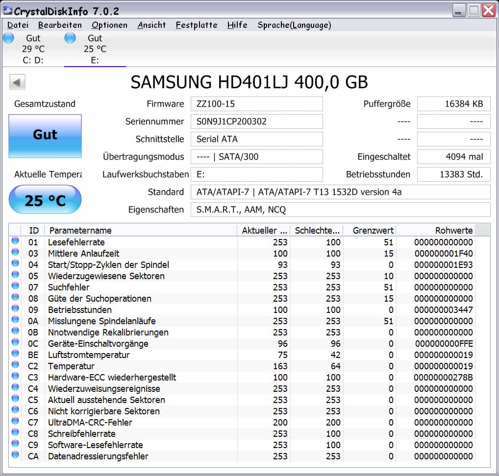

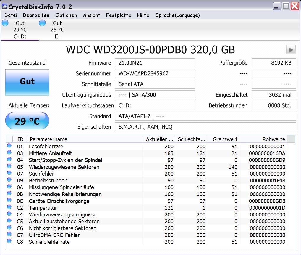

Hast Du Lust noch 2 weitere anzuschauen? 2 Platten aus meinem "Rechner 3", auf dem sogar noch XP läuft.
Plattmachen im Sinne von mind. 1x komplett überschreiben, ja, das könnte Fehler aufdecken. Du kannst auch erst mal nur D: komplett formatieren, da dort das problematische Video liegt/lag. HDAT2 mach das aber ohne Datenverlust (angenommen die Platte ist OK). Das hat auch einen Modus zum verifizieren, ist aber erheblich langsamer.
Die beiden anderen Platten sind OK.
