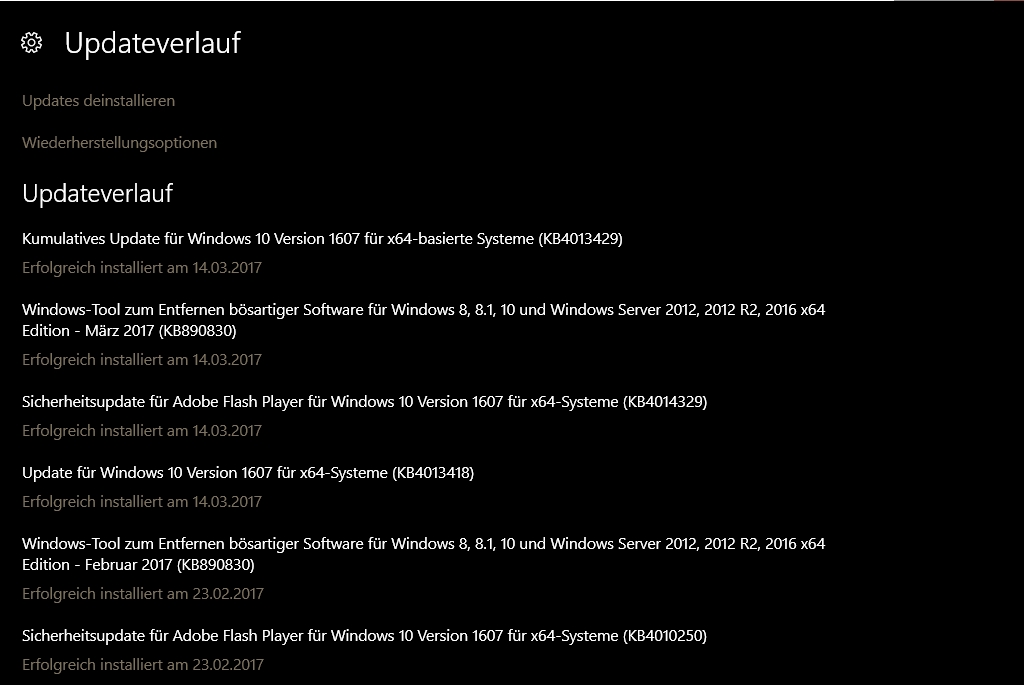

steht ja alles schon oben, heute das neue update gezogen, dann direkt mal 3dmark firestrike gestartet
und beim "Sammeln der Systeminfos" friert der PC direkt ein!
Bei euch auch so?
folgendes habe ich installiert:
Eben Update von heute Windows 10 1607 build 14393.953 ohne probleme.
gestern konnte ich dann den Fehler umgehen indem ich in den Settings "Systeminfo" deaktiviert habe!
Eben habe ich über Steam ein update bekommen, für genau diese Systeminfo, und nun läuft wieder alles!
