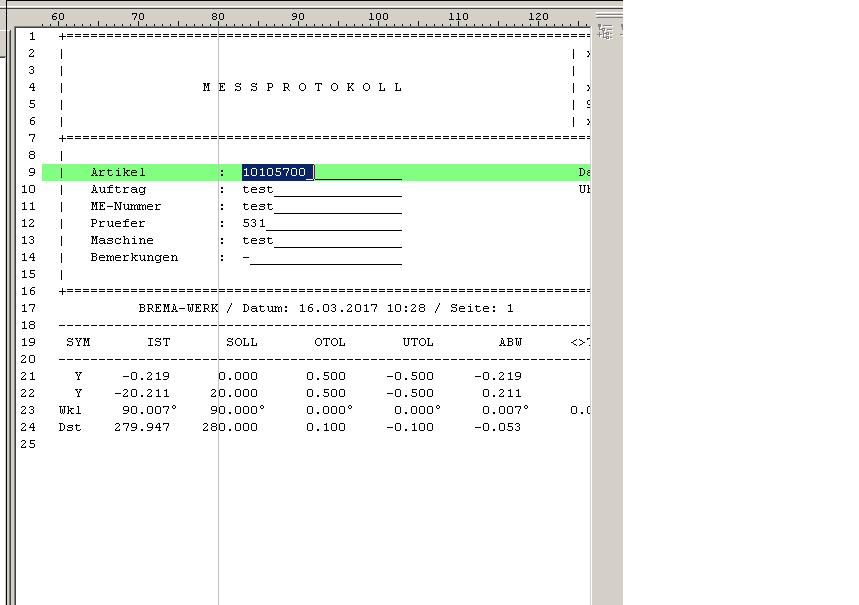

Hier mal ein Beispiel der txt Datei:

Das Script sucht nach genau diesem String: "Artikel:". Im Beispiel im Thread #6 sind aber zwischen "Artikel" und dem Doppelpunkt mindestens 10 Leerzeichen. Die müssen im Script dann auch vorhanden sein, sonst wird der String nicht gefunden (also so z.B.: "Artikel----------:") (blöde Formatierung, deshalb habe ich zur Verdeutlichung die Leerzeichen als "-" gesetzt).
D.h., dass bei allen umgewandelten PDFs dann auch die gleiche Anzahl an Leerzeichen zwischen Artikel und Doppelpunkt stehen müssen, sonst funktioniert das Script nicht.

Du hast noch einen Fehler im Script: Nach "delims=:" kommt kein Leerzeichen, du hast zwei.
Ich habe das @echo off auskommentiert (mit "rem @echo off"). Dann sieht man im CMD, was das Script macht. Bei mir hat dein Script den Fehler in dieser Zeile gebracht ["("" kann syntaktisch an dieser stelle nicht verarbeitet werden]. Probier's mal aus.
Ich habe mir mal nach #6 eine Datei gebastelt, indem ich Artikel und Doppelpunkt mit TABs getrennt hat. Dort findet er keine Artikelnummer. Evtl. sind also in den konvertierten Dateien Tabstopps eingefügt.
Am besten, du lädst mal eine von den erstellten txt-Dateien hier hoch, damit man mal schauen kann.
P.S.: Du brauchst nicht jedes Mal die vorher stehende Antwort zitieren. Nur wenn das, auf das du dich beziehst nicht direkt vor deiner Antwort steht, ist ein Zitat sinnvoll ;).
Edit: Jetzt hab ich's: Du musst im Script den Doppelpunkt hinter "Artikel" weglassen, dann funktioniert es mit meiner Tab-Verseuchten Datei. Allerdings sieht der Dateiname dann so aus: 10105700_______________.txt
Das liegt daran, dass die Unterstriche direkt nach der Nummer kommen, ohne Leerzeichen. Mit "Joe" bekommst du das aber auch noch weg.
Code:
rem @Echo off
set filename=%1
for /f "Tokens=2 delims=:_(" %%A in (
'findstr /I "Artikel" %filename%'
) Do Call :Trim NUMBER %%A
Echo Artikel gefunden: %NUMBER%
Goto :Eof
:Trim
Set %1=%2
ren %filename%=%2.txt
Goto :Eof
Nochmal Edit: Die Unterstriche bekommt man auch weg, indem man bei "delims=:" noch einen Unterstrich einfügt (siehe Code). Aber nur, wenn das in den Txt-Dateien auch Unterstriche sind!
