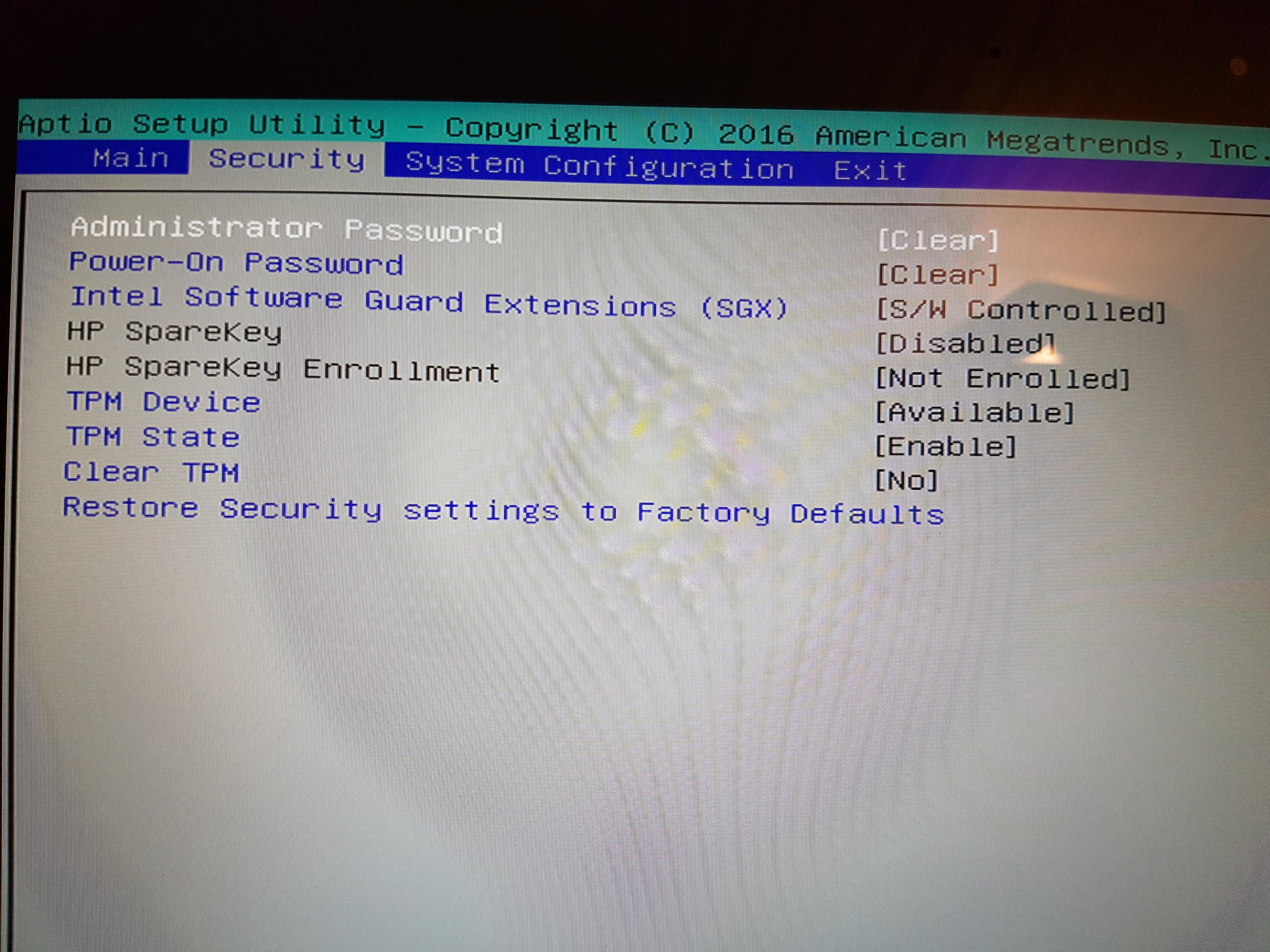

Das klingt interessant. Also ich habe in meinem Notebook eine Toshiba thnsn51t02duk 1TB SSD verbaut. Wie kann ich herausfinden ob sie diese Funktion besitzt?
Im BIOS finde ich unter Security Administrator PW, Power-On PW, Intel Software Guard Extensions, TPM Device , TPM State, etc.
Ist das Power-On PW evtl das richtige? HDD Passwort hab ich jetzt nicht explizit gefunden.

Hab mal beim HP Support angerufen, die meinten das wäre nicht möglich. Ziemlich schwach bei einem 1700€ Gerät, das erst Anfang des Jahres erschienen ist :rolleyes:

also ich bin mir ziemlich sicher, dass du im bios TPM / Drivelock usw aktivieren kansnt nachdem du ein BIOS-pw gesetzt hast. kann mir kaum vorstellen, dass HP da keine Option anbietet.
Hätte ich auch angenommen. Anbei mal ein Foto von den Optionen im BIOS. Was muss ich denn einstellen?
Du kannst versuchen dem Administrator ein PW zu geben und schauen, ob sich das Menü verändert.
Ich kenne das Menü leider nicht.
Sonst würde ich Bitlocker + TPM verwenden, falls möglich, ab pro-Version, TPM ist ja offensichtlich vorhanden.

Leider hat sich dadurch nichts am Menü verändert. Ich wurde nur gefragt ob ich HP sparekey verwenden will.
