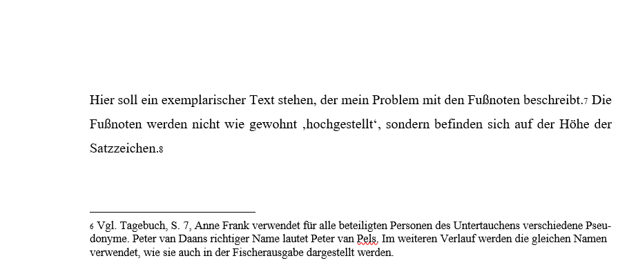

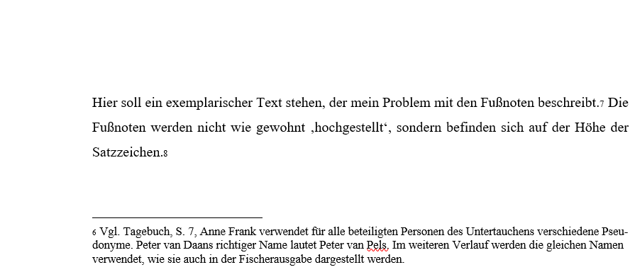

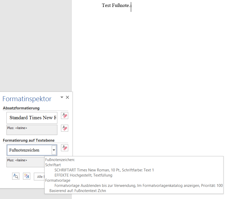

habe heute mit meiner letzten Hausarbeit begonnen und musste dabei auf die ungeliebte Zitation mit Fußnoten zurückgreifen. Dabei habe ich festgestellt, dass die Fußnoten nicht wie üblich 'hochgestellt' sind, sondern sich auf der Höhe des Satzzeichens befinden, also direkt unter den Buchstaben.
Ich hab Google dahingehend schon gefragt und keine klare Antwort bekommen - meist sollte hier etwas in den Formatvorlagen für Fußnoten geändert werden. Aber prinzipiell habe ich dort nie 'bewusst' etwas geändert und bei einer Hausarbeit im Februar waren die Ziffern wie gewohnt hochgestellt.
Auch als ich die Hausarbeit eines Kommilitonen korrekturlesen sollte, waren die Fußnoten schon in der geschützen Ansicht auf Höhe der Satzzeichen - bei ihm am Laptop laut seiner Aussage jedoch korrekt hochgestellt.
Zur Veranschaulichung ein Bild.

Die Seitenleiste mit den ganzen Absatz- und Zeichenformaten ist dir geläufig?
Dort findest du unten in der Mitte den Formatinspektor - öffne diesen.
Markiere jetzt die Ziffer der Fußnote - im Inspektor sollte das Zeichenformat "Fußnotenzeichen" angezeigt werden.
Jetzt kannst du im Inspektor den Rechtsklick drauf machen > ändern.
Zu prüfen ist unter Format > Schriftart > [x] Hochgestellt.

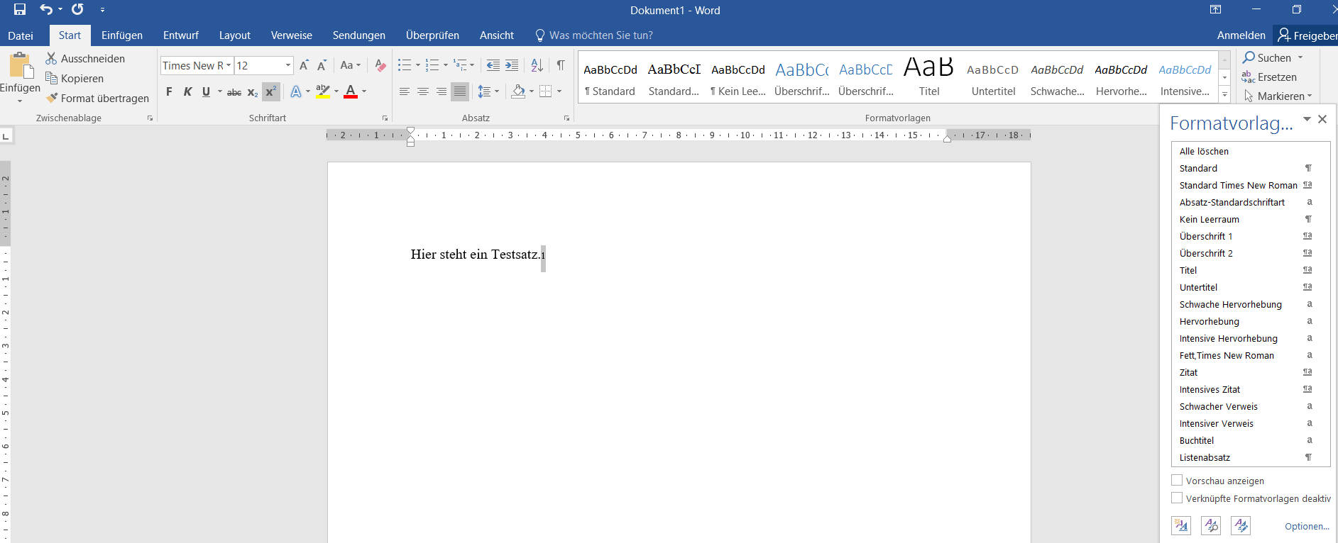

Was meinst du mit Formatinspektor? Auch bei der Sucheinangabe findet es dies nicht.
Darüber ob, Normal.dotm als Template angehängt ist, kann ich auch keine fundierte Aussage machen. Kenne mich dazu einfach zu wenig mit Word aus.
Ausnahmslos alle anderen vorherigen Dokumente, die ich früher verfasste habe, haben das gleiche Problem mit den Funoten, die auf Höhe des Satzzeichens dargestellt werden. Das war zum Zeitpunkt des Verfassens dieser Dokumente mit Sicherheit nicht so.

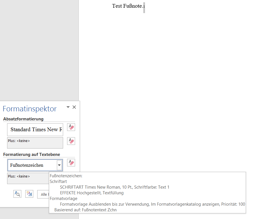

Hier noch ein Bild, vielleicht hilft das bei der Diagnose.
Liebe Grüße
Na da seh ich doch rechts die Formatliste, und unten der zweite Button ist der Inspektor.
Rest dann wie beschrieben prüfen.

Das Format sieht etwas krude aus, obwohl es theoretisch richtig hochstellen müsste.
Basierte der ganze Kram auf einer Vorlage die du bekommen und geöffnet hast? Dieses Basierend auf "Fußnotentext Zchn" macht mich stutzig. Das sieht eher nach Office 2000/XP aus. O.o
Die Tutorials muss ich mir in einer ruhigen Minute mal anschauen. Momentan ist das Problem mit den Fußnoten zwar präsent, aber muss es doch für den eigentlichen Schreibprozess der Hausarbeit hintangestellt werden.
"Fußnotentext Zchn" habe ich eingestellt bevor ich den Screenshot gemacht habe, da habe ich irgendwas rumgedoktort ohne Erfolg.

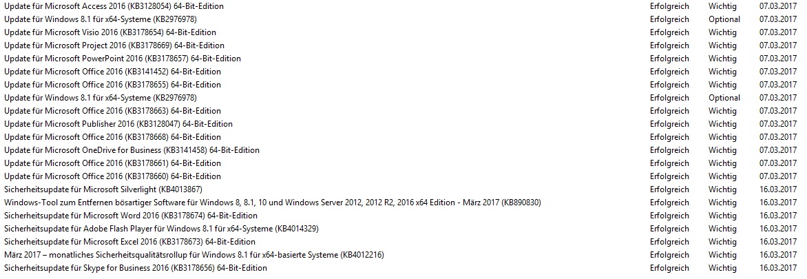

Ich habe in meinem Windows Update Verlauf herausgefunden, dass ich zwischen dem 7.3. und dem 16.3. einen ganzen Stapel Updates geladen habe, indem auch ein Haufen Office 2016 Updates enthalten waren.

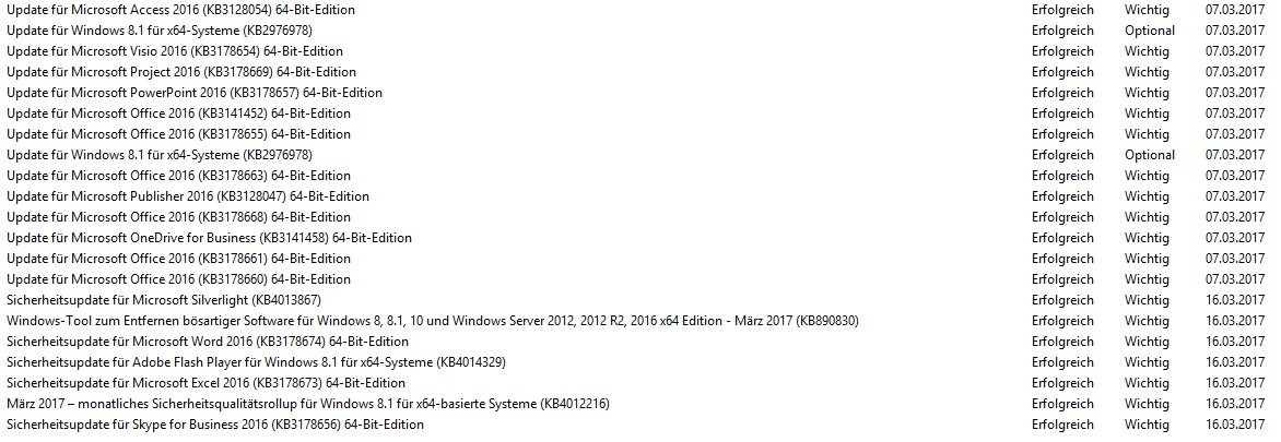

nachdem ich mir die Updates genauer angeschaut habe, habe ich am 16.3.2016 ein Microsoft Word 2016 Security Update geladen mit dem Knowledgebase Code: KB3178674.
Das MUSS deinstalliert werden und dann geht alles wieder wie gewohnt. Es ist definitiv ein fehlerhaftes Update von Microsoft :-)
