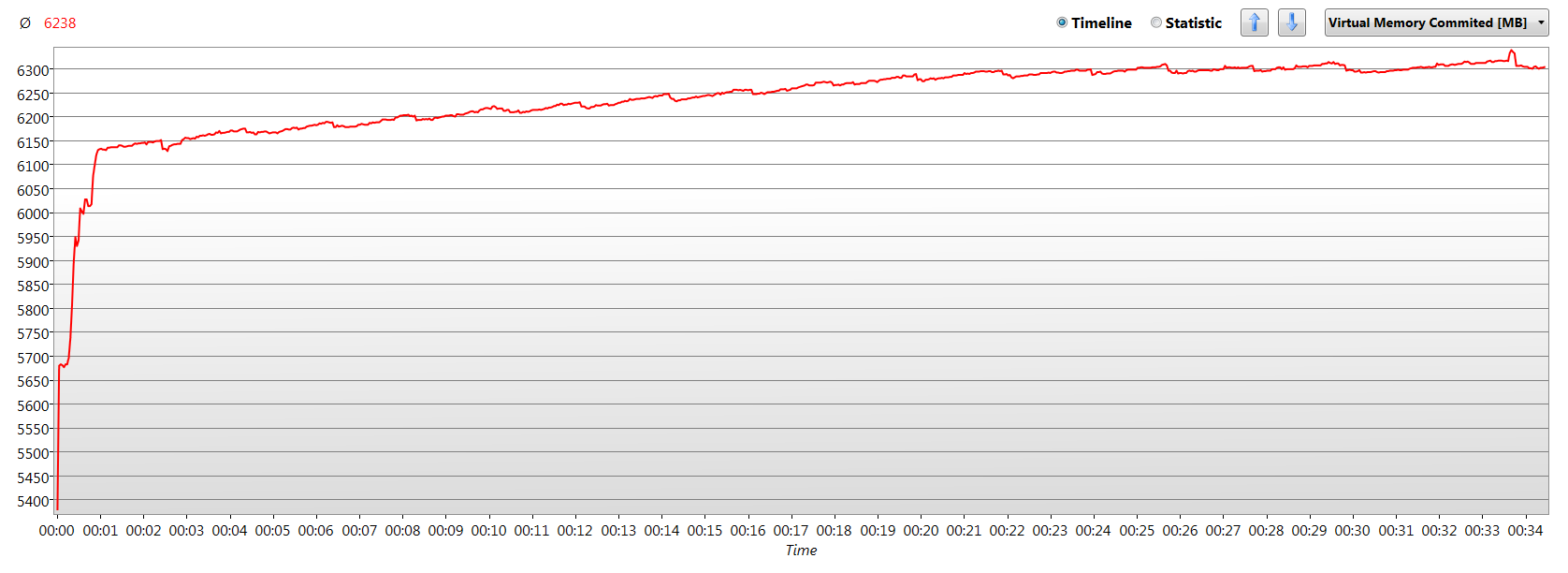

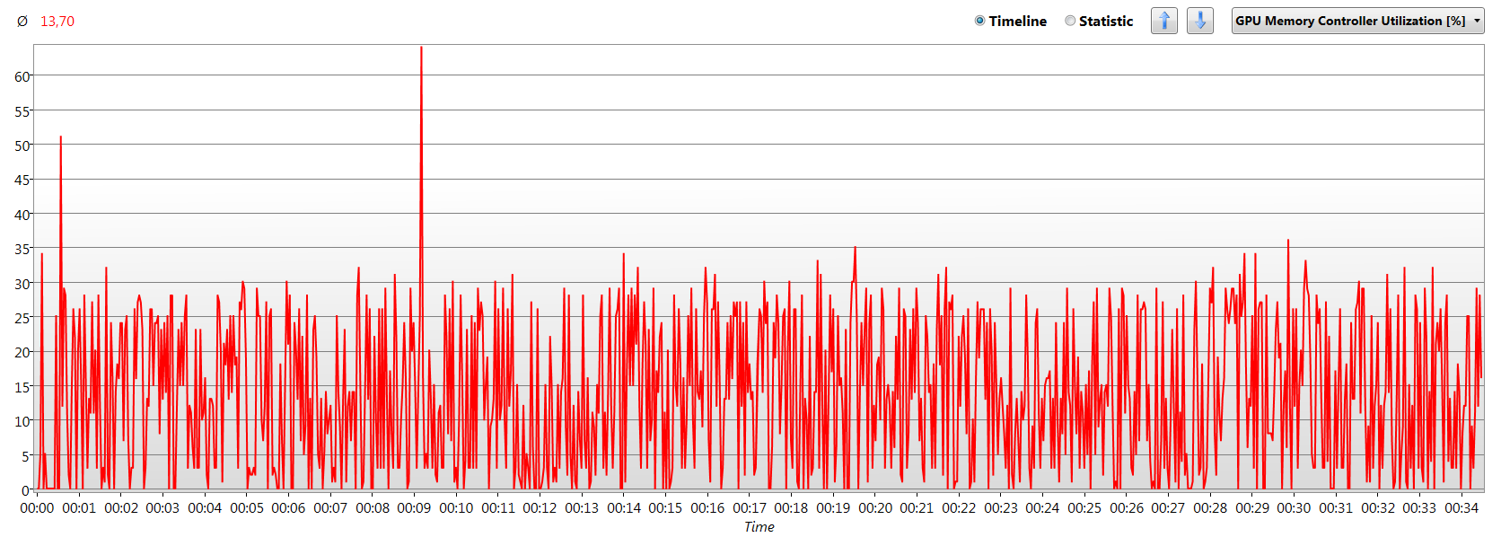

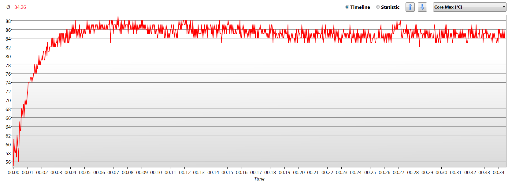

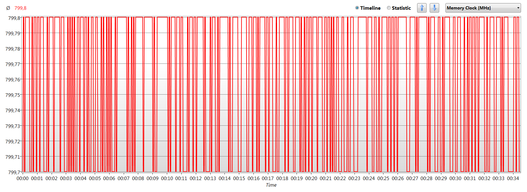

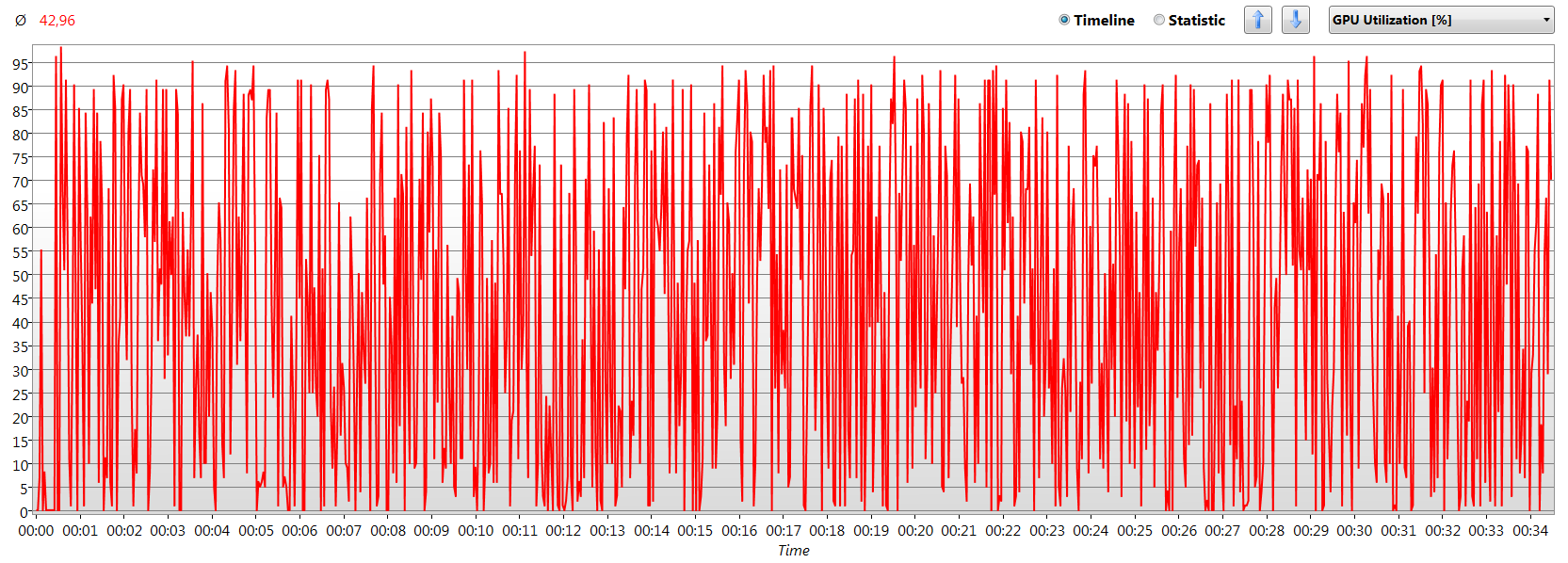

Erstmal vielen Dank für die zahlreichen Antworten!
Updates
  • Mein Netzteil: Cooler Master RS-620-ASAA-A1
  • Die CPU-Temperatur steigt bis zu 88°C an
  • HWiNFO Log-File im Anhang hinzugefügt
  • GPU- und VRAM-Auslastung sinkt stehtig auf 0%-8%
Ich habe 30min. lang mit HWiNFO die Ereignisse während ich CS:GO gespielt habe geloggt.
Diesen Log habe ich mit Genereic Log Viewer genauer unter der Lupe genommen und festgestellt, dass die GPU-Auslastung sehr oft auf die 0% einbricht. Dies gilt ebenso für die VRAM-Auslastung.
Hinzu kommt das meine CPU einen sehr hohen Temperaturwert hat, daher "muss" ein neuer CPU-Kühler her.
Thermal-Throttling taucht dennoch nicht auf, also sollte dort das Problem "theoretisch" nicht liegen.
Da ich selber zu 100% nicht alle Logs verstehe habe ich die Log-Datei zum Anhang hinzugefügt.
Achja:
Clock Blocker funktioniert, beseitigt jedoch nicht mein Problem.
PCIe Link Speed auf Gen2 hat keine Veränderung gebracht.
Screens
Hoffe Ihr könnt mit diesen Information näheres herausfinden :(
Grüße
JenKnson
  • Analys_CSGO_30min.rar

Wie voll ist Dein RAM?
Leuchtet die HDD-LED genau dann wenn Deine Graka-Auslastung zurückgeht?
Hast Du eine aktuelle Version vom Afterburner benutzt? Aktuellen RTSS?
Den AMD-Kompatibilitäts-Klicker im Afterburner gesetzt?
Im Crimson mal nicht am Overdrive gespielt?
Im Crimson die Effizienz-Schaltung deaktiviert?
Voll? Wie Voll? 6,13GB von 8 GB werden genutzt.

Das ist schon sehr voll. Windows verhindert ja, dass es richtig voll wird, indem es frühzeitig anfängt auf die HDD auszulagern. Die Zeit für 8GB-Rechner neigt sich langsam aber sicher dem Ende zu.

irgendwas stimmt da nicht. denn der xeon wird auch mit boxed kühler keine 88°C heiß. ist der zugestaubt?

Hallo. Ich habe nun einen PC-Update gemacht. Neues Gehäuse, SSD's, Netzteil und Lüfter.
Die Temperaturen sind deutlich besser geworden. (Nie über 70°)
