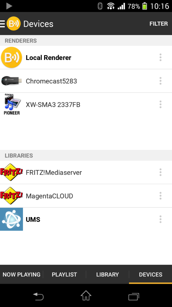

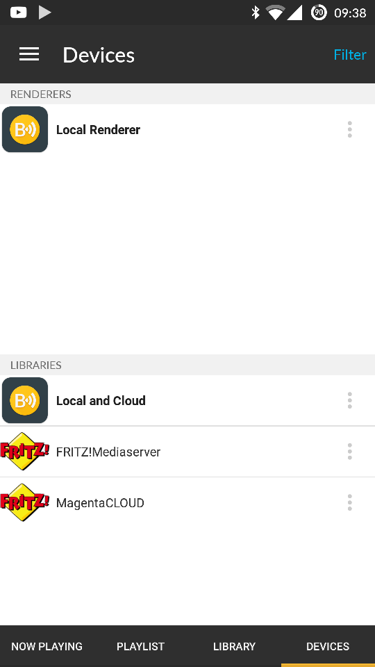

Leider war die Problemlösung nicht von Dauer. Inzwischen ist die 6.83 auf der Fritz!Box aber die Netzwerkverbindung zu anderen Geräten funktioniert nur noch ein paar Sekunden. Ich kann z.B. kurz nach dem Reboot der Fritz!Box den Universal Media Server auf dem PC mit dem One mittels BubbleUPNP aufrufen. Sobald ich anfange in der Media Library zu navigieren ist kurz danach die Verbindung weg.
Hat noch jemand eine Idee, was es sein könnte?
ist der mediaserver der fritzbox auch eingeschaltet? zwei media-server konkurrenzieren sich gegenseitig.
Das glaube ich nicht. Auf dem Sony geht es doch auch.
mobil gesendet
nicht jedes gerät kann was die anderen können.. scheinbar kann das dein pc nicht ab. also... zum testen nur ein mediaserver ins netzwerk stellen. sollte die verbindung trotzdem abbrechen, ist es nicht der doppelte mediaserver.
grund: hatte mal eine horizon-box plus ein mediaserver der nas.... die horizon schoss alle geräte im netzwerk ab, auch händy. ohne horizon media-server funktionierte alles prima.
Das hat leider nix gebracht. Der Ping geht immer noch nicht vom One auf den PC. Ich glaube, die Probleme liegen eine Ebene tiefer. Wenn ich vom PC auf das One pinge, geht immer genau jeder 8te Ping durch. beim Ping vom One auf den PC genau keiner. beim Ping vom Sony auf den PC geht jeder einzelne Ping durch. :(
