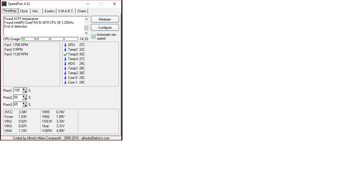

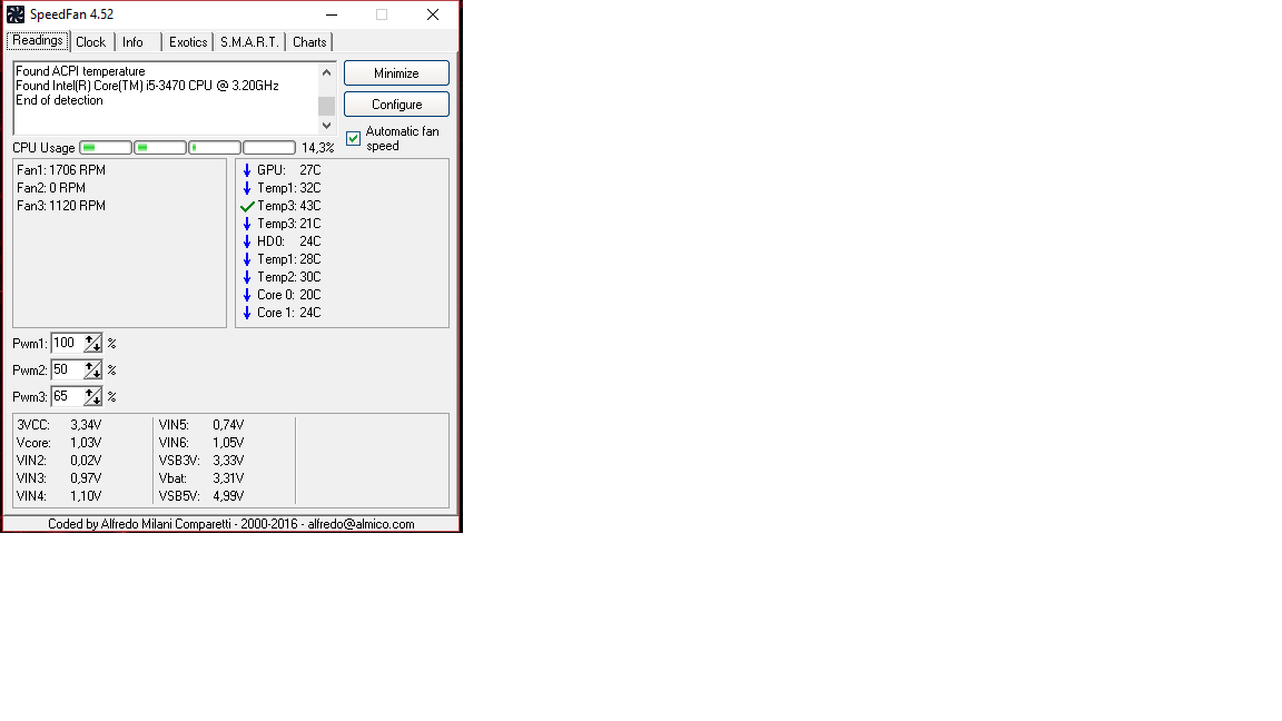

Bei mir läuft der cpu Lüfter( lc-cc-120) dauerhaft voll auf, auch im Idle. Temps sind im Idle um die 30 Grad bei der cpu. ( i5 3470) mainboard: msi h61m-p20 g3.im Bios finde ich nichts bezüglich des Lüfter oder ich bin einfach zu dumm, um es zu sehen. Kann mir da einer eventuell helfen ?
Du hast aber auf jeden Fall den Lüfter angesteckt am MoBo wo CPU FAN steht ?
Ja habe mal überlegt das ganze beim sysfan2 Anschluss zu testen ? Lauf Hersteller dreht der Lüfter doch höchstens mit 1400rpm, jedoch werden im Bios über 1600rpm angezeigt ?
Mit einer Toleranz von meist 10%, so dass auch die ca. 1600RPM durchaus richtig sein können.
