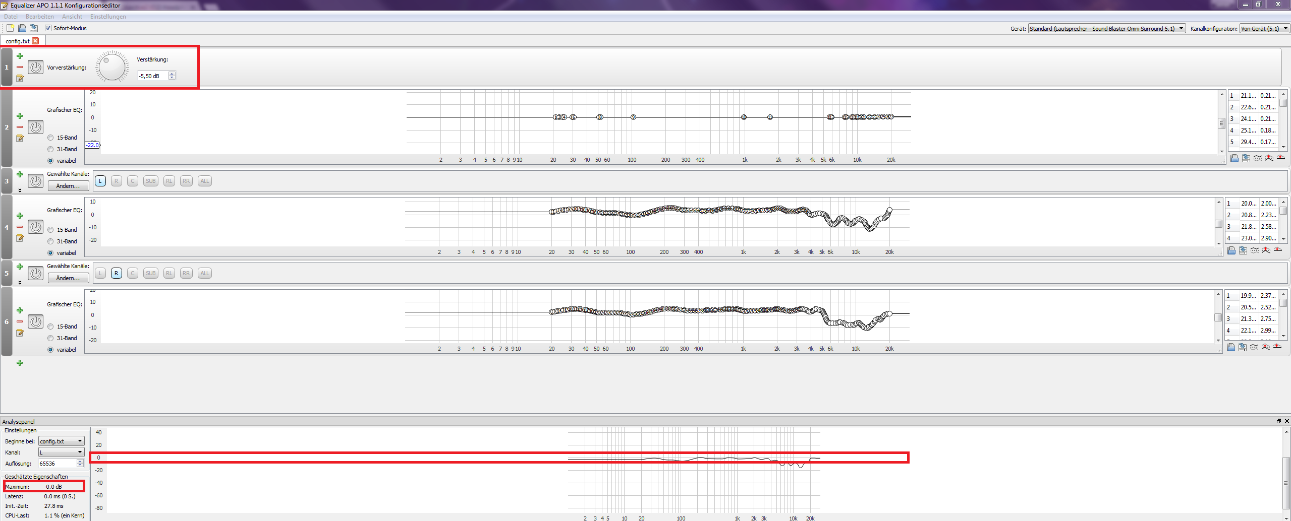

Den O2 kannst an jeder Soundkarte verwenden und auch außerhalb am PC. Als Equilizer für mehr Bass würde ich den Apo EQ empfehlen, da einfach mal den Bereich um 20 bis 100 HZ um ca. 5 DB anheben und die Vorverstärkung entsprechend negative einstellen um verzerrungen zu vermeiden. Beispiel von meinen Settings im Apo EQ:
Du darfst digital nicht lauter machen, sonst leidet der Sound (Logisch da man nicht mehr herzaubern kann was nicht da ist, ist wie bei Bildern die man versucht größer zu ziehen, sehen danach auch scheiße aus;)), mit dem O2 wird das aber kein Problem darstellen, der hat mehr als genug Leistung, wird also auch nicht zu leise trotz digital evtl. starker negativer Vorverstärkung.
