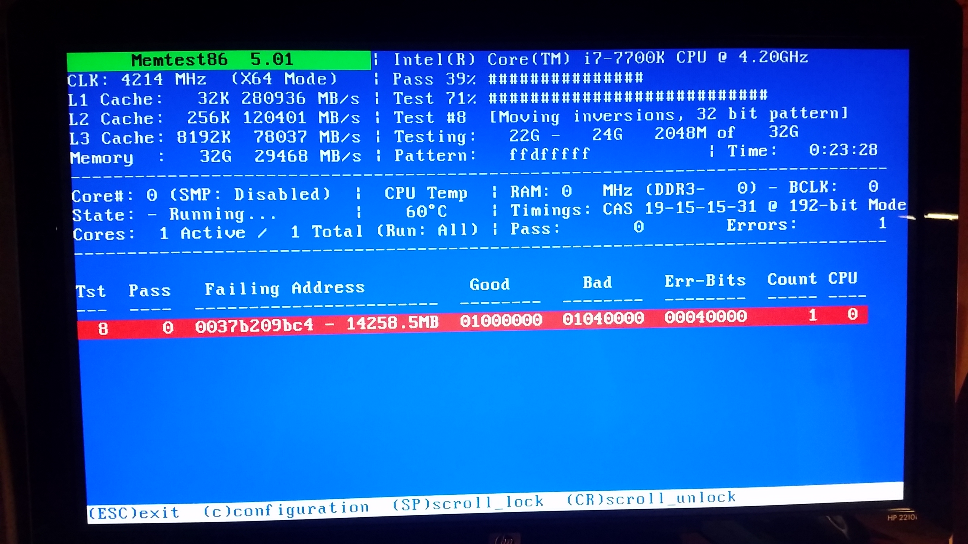

der Memtest läuft seit gut einer Std. Leider habe ich jetzt bereits zwei Error bekommen. Den ersten Error habe ich mal abfotographiert und als Anhang angehängt. Ist der RAM defekt? Ich habe derzeit 2x Corsair Vengence 16GB DDR4-3200, unübertaktet, im A2 und B2 Steckplatz des Mainboard (wie vorgeschrieben laut Anleitung des Z170). Beide RAM Module sind erst knapp 2 Monate alt... Wie lange macht es noch Sinn den Test laufen zu lassen oder kann man nun schon sagen, dass der RAM defekt ist? Wie finde ich heraus welches der Module defekt ist? Entferne ich dafür jeweils das andere Modul und lass den Test nochmal laufen?
PS: BIOs Version ist 3016
Danke für eure Hilfe!

ja sicher einzeln testen .... dann weist es genau ..
