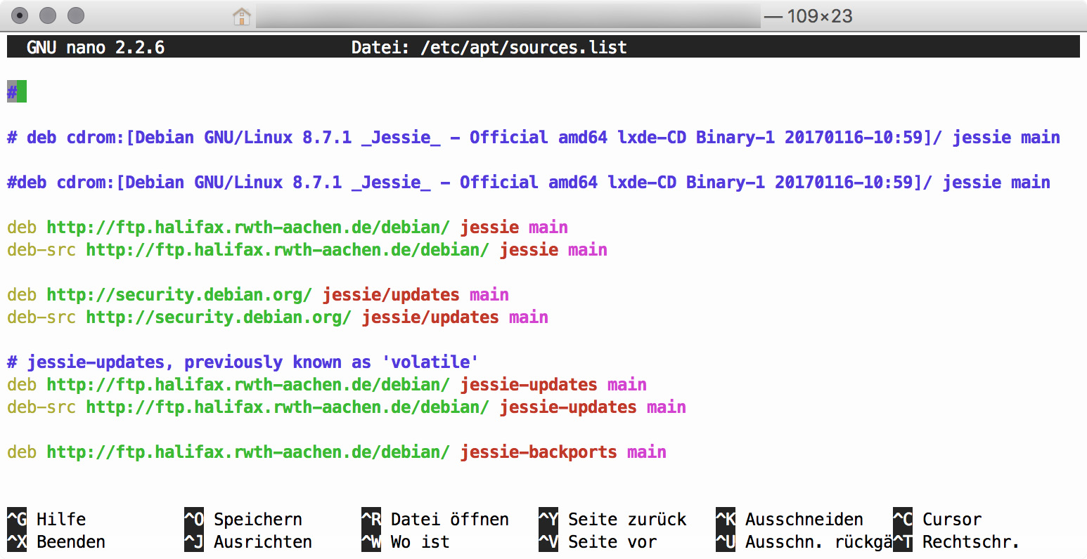

Ich habe die sources.list mal als Screenshot angehängt…
EDIT: Separates Ausführen von Update und Upgrade bringt auch keine Updates. Es gibt allerdings auch keine Fehlermeldungen.

Ahh... vielleicht fehlen da ein paar "components". Also contrib und non-free.
Wobei wenn Du eh nur Pakete aus"main" installiert hast, ist bei denen vielleicht wirklich nix zu updaten... Hast Du irgendwelche Pakete installiert, die oben in der apt-history stehen? Oder kannst Du die in "main" überhaupt finden? Wenn nicht, dann war in main lange nix kaputt....

So, ich habe jetzt in meiner sources.list noch die Archive "contrib" und "non-free" hinzugefügt und danach separat "sudo apt-get update" und "sudo apt-get upgrade" ausgeführt -- abermals gab es keine Updates.
Ein Blick in die Log-Datei zeigt mir, dass am 20.3. das Paket "php-pear:amd64" aktualisiert wurde, ansonsten gibt es keine weiteren Update-Einträge. Allerdings gibt es auch keine Fehlermeldungen, weshalb ich nun einfach mal davon ausgehe, dass meine absolute Minimal-Installation schlicht keine Pakete enthält, die in den letzten zweieinhalb Wochen aktualisiert werden mussten, wobei ich das trotzdem mal weiter beobachten werde…
