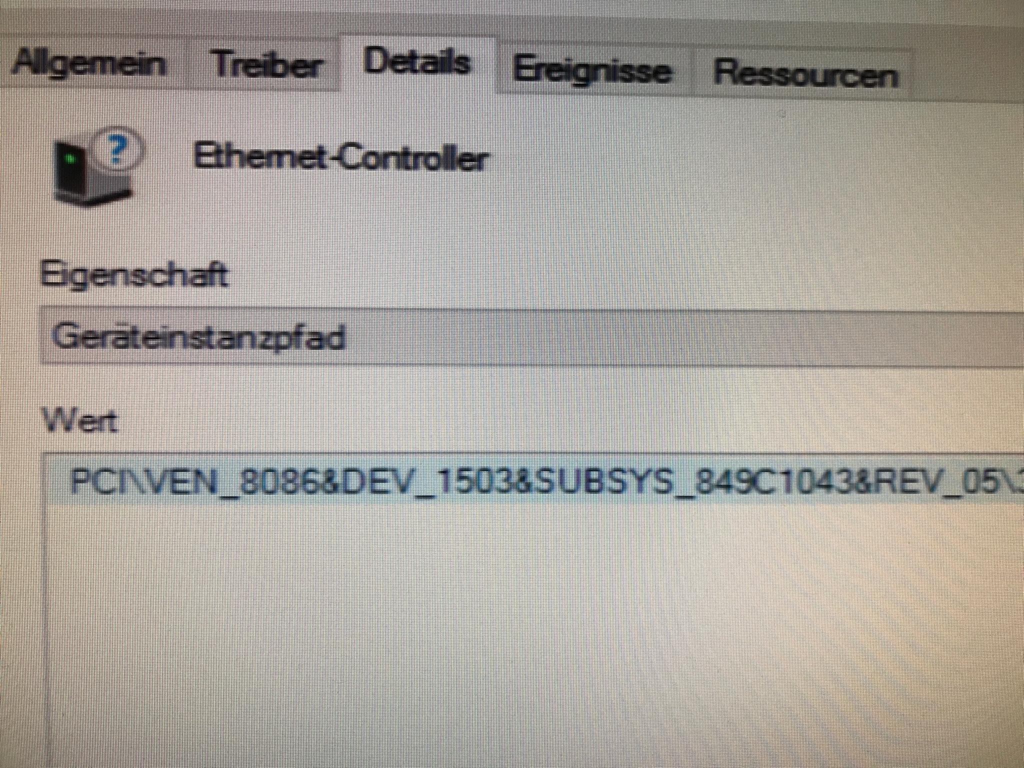

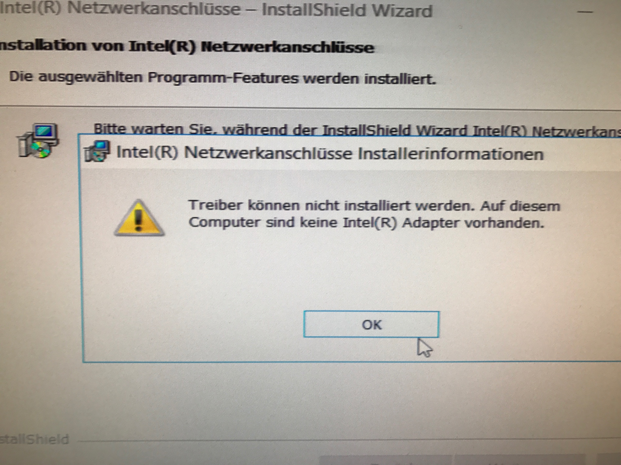

hab jetzt mal den Server 2016 installiert, allerdings bekomme ichdas Lan nicht ans laufen. Windows installiert automatisch keinen entsprechenden Treiber, wenn ich den aktuellen LAn Treiber von der Intel HP nehme, kommt beim installations versuch das kein Intel Lan Adapter verbaut sei, was aber definitiv so ist. Das MB ist ein Asus P8Z68-V Pro GEN3, mit einem Intel Z68 Chip und einem Intel 82579 LAN Adapter
Einer eine idee was ich machen kann?
Danke

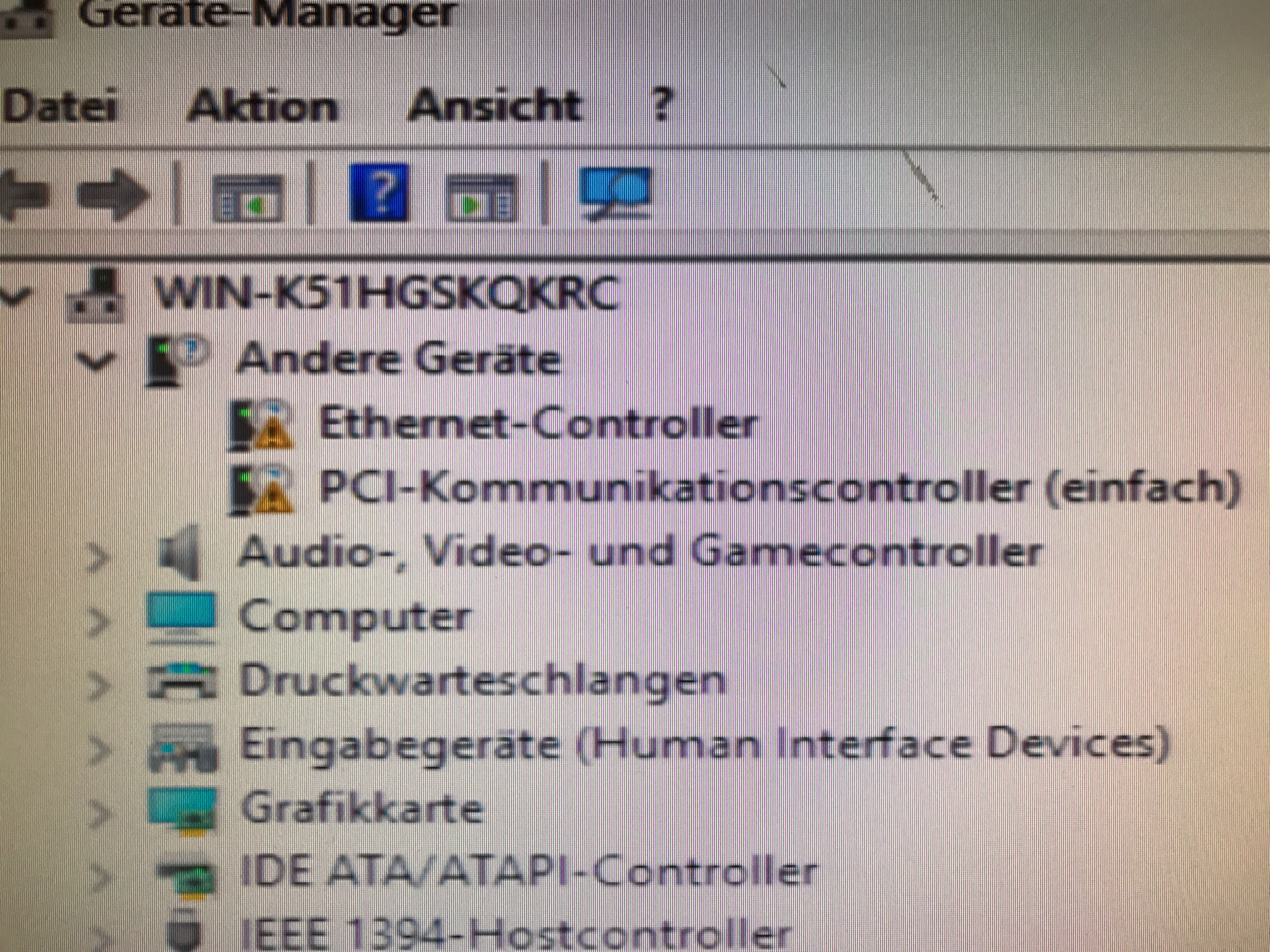

LAN-Adapter im Bios aktiviert?
Taucht der Adapter im Gerätemanager unter Unbekannte Geräte auf?
Hast du mal versucht, den Intel-Treiber zu entpacken und diesen manuell über den Gerätemanger zu installieren?
Hi, ja ist im BIOS aktiv und wird auch im Gerätemanager also unbekanntes Gerät angezeigt.
Ja hab den Treiber entpackt und dann über Rechtsklick im Gerätemanager auf das Unbekannte gerät den Treiber im entpackt es Verzeichnis suchen lassen aber auch ohne Erfolg
Anscheint gibt es aber auch keinen passenden Intel Treiber für den Chipsatz wenn ich das richtig sehe!? Kann ich den "normalen" Intel LAN Treiber für den WinServer 2016 dafür nehmen?

So hab es mal mit den WHS Treibern und den Intel Treibern versucht, klappt beides nicht
Hoffe es hat noch einer eine Idee
