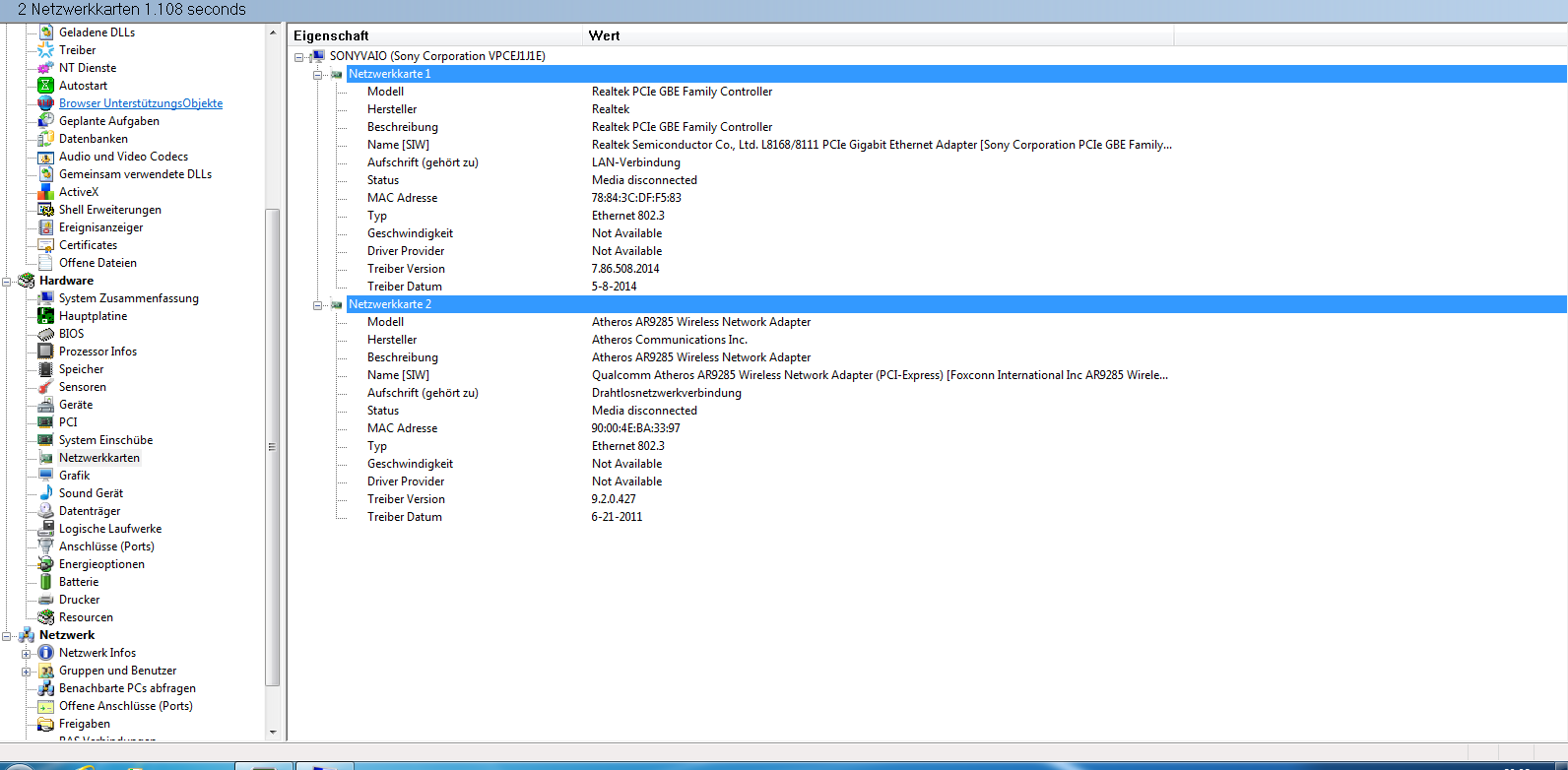

Ich habe Windows 7 Professional x64 installiert und habe die beiden folgenden Netzwerkkarten
Dementsprechend sollte ich doch eigentlich den folgenden Wlan-Treiber herunterladen
https://www.sony.de/electronics/support/downloads/Z0000794
Funktioniert leider nicht.....
Ist es der falsche Treiber oder liegt ein anderes Problem vor?

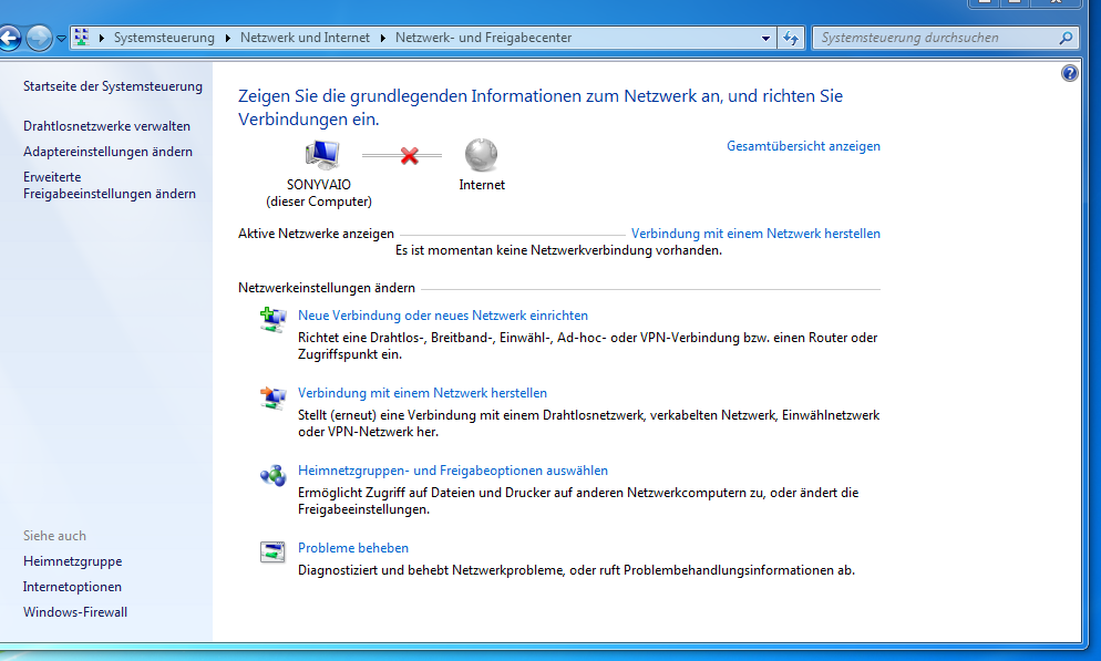

Komischerweise werden mir aber keine Wlan-Verbindungen (dort wo mehrere Router in meiner Umgebung aufgelistet sind und ich meinen auswählen kann) anzeigt.
Woran könnte das liegen?

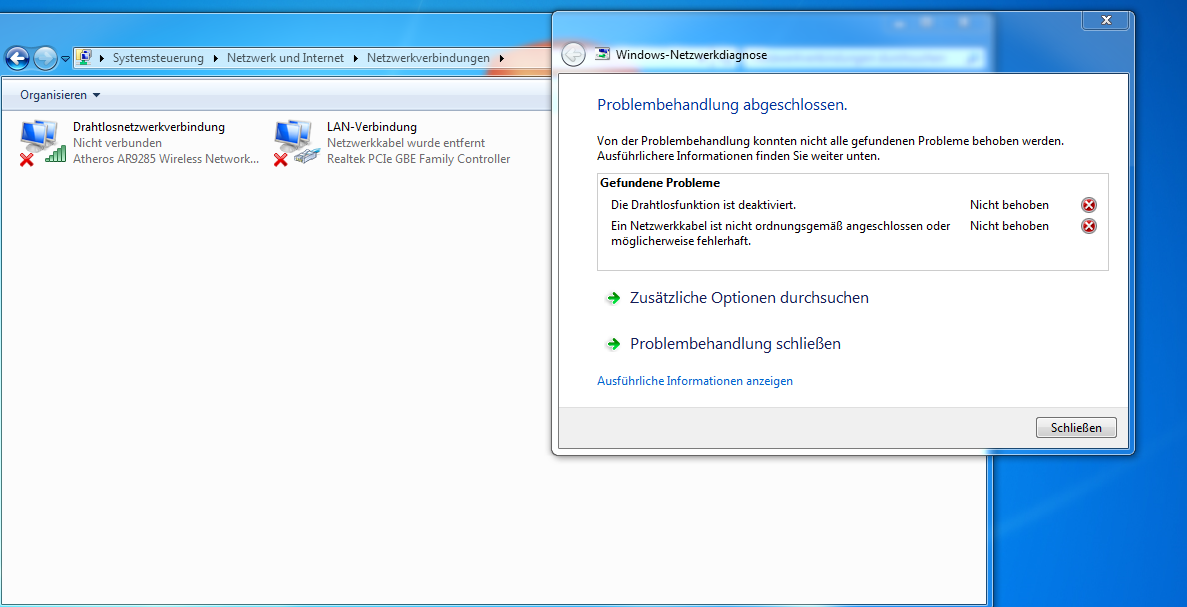

Die Fehlerdiagnose sagt folgendes
Die Drahtlosfunktion ist aber nicht deaktiviert (wie man auf dem linken Bild sehen kann).
hat der Laptop zufällig noch einen Schalter am Gehäuse fürs WLAN? So wars bei einem bekannten.
....... ja hat er, danke für den Tipp
Ich habe in einem Sony-Forum ein Bild gefunden, wo der Schalter rot markiert war, ansonsten hätte ich den nicht gefunden...
Wie unnötig^^
