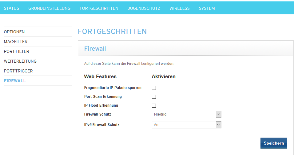

Sternengucker80 schrieb:
Du mußt bei der TechniColor unter Basic Lokales Netzwerk IP Adresse z.b. 192.168.0.1 einstellen. (Adresse für die TC)
Lokale Startadresse z.b. 192.168.0.100
DHPC an Poolgröße 1
(oder du schaltest den DHCP aus, und vergibst in der Fritzbox eine feste IP)
Dann gibst du unter Fortgeschritten auf DMZ Horst die 192.168.0.100 ein. ( Spätere IP von der Fritte)
Bei der TC schaltest du die Firewall aus.
So nun zur Fritte.
Du schließt von LAN 1 (TC) zu Wan ( Fritte) an.
Rufst jetzt die Fritte auf. ( Standart IP oder was du ihr für eine gegeben hast.
Bei Internet Zugang, wählst du Feste IP aus und gibst die 192.168.0.100 an und als DNS 192.168.0.1.
Die Fritte selber muss einen anderen Bereich haben, für das Lokale Netzwerk. Z.B. 192.168.1.1
Hm, ich habe bei mir die Option "DMZ-Host" nicht. Liegt es an der Firmware?
Bei mir ist STD 6.02.41 drauf
