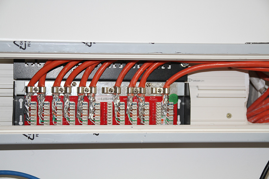

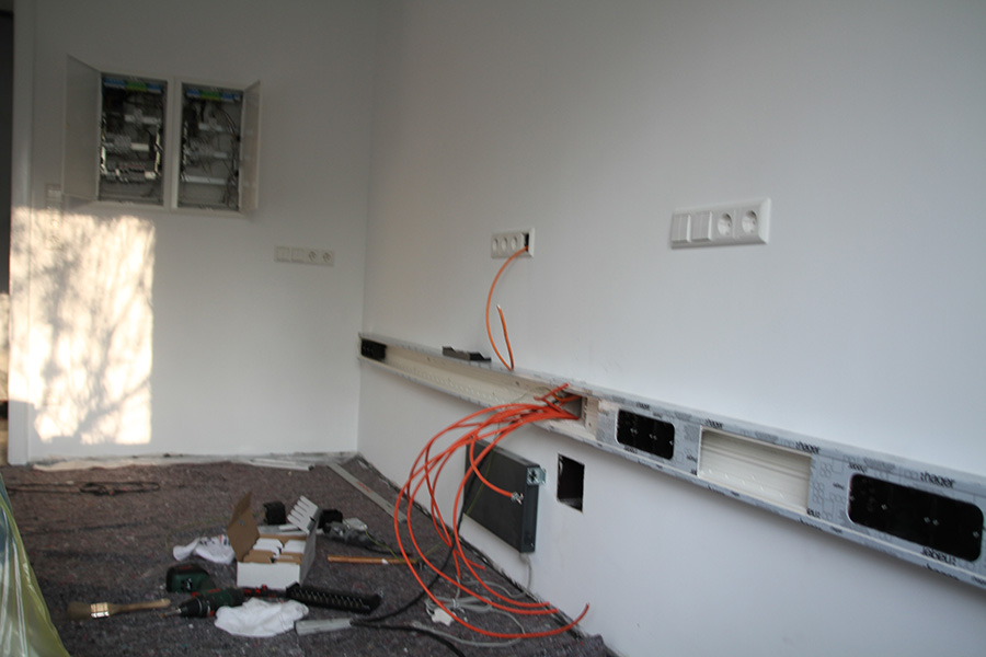

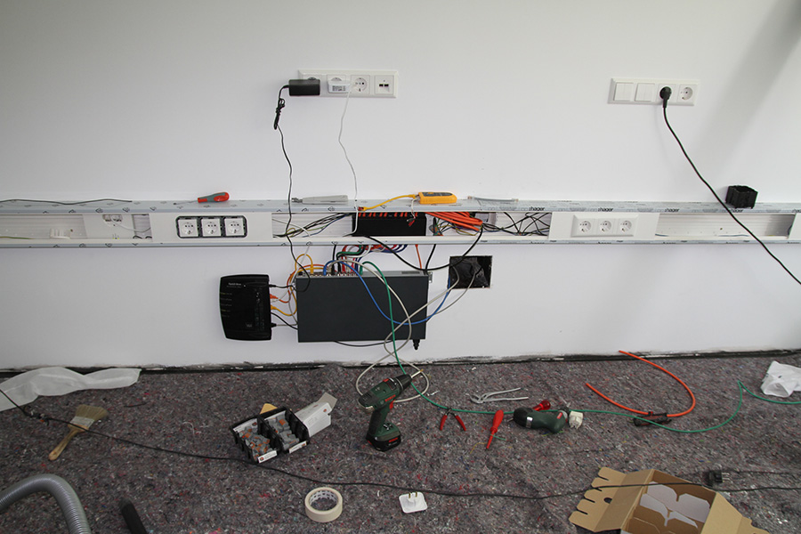

    Hallo @ all,
    im Zuge einer extremen Kernsanierung unserer Wohnung, haben wir wirklich alles an Leitungen und Rohre getauscht, was vorhanden war. Diese Gelegenheit habe ich natürlich genützt um in jedem Raum, inkl. Bad, Küche und Keller Cat7 Kabeln zu legen. Diese laufen im Arbeitszimmer zu einem Cat 6a Patchpanel zusammen, das wiederum in einem Brüstungskanal integriert wurde. Von diesem werden die Anschlüsse dann mit kurzen Patchkabeln mit dem Switch (HP 1820-24G) verbunden.
    Name:  IMG_4122 900x600.jpg
Hits: 490
Größe:  128,9 KB
    Name:  IMG_4134 900x600.jpg
Hits: 491
Größe:  190,9 KB
    Name:  IMG_4144 900x600.jpg
Hits: 490
Größe:  187,8 KB
    Ein erster Test mit billigem Kabeltester verlief (komischerweise gleich beim ersten Mal ) ohne Fehler. Danach habe ich erfolgreich die korrekte Anbindung zum Fileserver in Windows getestet.
    Da ich so etwas (mit Auflegewerkzeug arbeiten) aber zum ersten Mal gemacht habe, würde ich gerne sicher gehen, das alles korrekt ist. Meine Frage ist daher, ob es irgendein Tool gibt das mir die maximale Datenübertragungsrate mißt. Das dieses mit meiner auf Gig-LAN beschränkten Hardware nur bedingt möglich ist, ist mir natürlich klar. Es genügt also zu wissen, ob die maximale Datenübertragungsrate der verwendeten Intel/3Com NICs mit meiner Verkabelung möglich ist.

    du nutzt ja sicherlich RJ45 Buchsen, damit ists auch kein Cat7 mehr sondern wird auf Cat6 gedowngradet. Kabeltester verrät dir schon obs alles korrekt ist

    Kabeltester reicht, wenn er auch die Schirmung testet. Wichtig dabei ist aber immer, dass man auch an den Kabeln die an der Buchse eingesteckt sind, an beiden Seiten wackelt. Da zeigt sich dann ganz schnell, ob die Dose wirklich sauber aufgelegt ist und auch in Ordnung ist.
